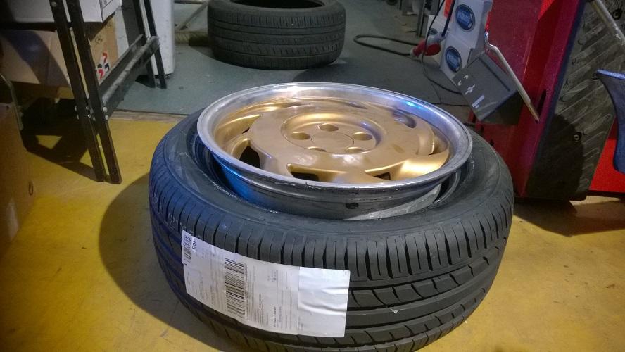

HaroldHirmuinen Kirjoitettu 5. Lokakuuta, 2015 Kirjoittaja Kirjoitettu 5. Lokakuuta, 2015 Jäi vain haaveeksi saada renkaat vanteille On se julman kapea 225 rengas 9,5"vanteelle, varastointi painanut littaan. Ei auttanut brackcleaner tai basooka. Kait ne on raahattava rengasliikkeeseen häkkiin, ei jaksa tapella enempää ton kanssa.
pantera Kirjoitettu 5. Lokakuuta, 2015 Kirjoitettu 5. Lokakuuta, 2015 Jäi vain haaveeksi saada renkaat vanteille On se julman kapea 225 rengas 9,5"vanteelle, varastointi painanut littaan. Ei auttanut brackcleaner tai basooka. Kait ne on raahattava rengasliikkeeseen häkkiin, ei jaksa tapella enempää ton kanssa. miksi laita nyt hyvä mies 275 tohon vanteelle, noi näyttää aivan amispelle kummeilta
HaroldHirmuinen Kirjoitettu 5. Lokakuuta, 2015 Kirjoittaja Kirjoitettu 5. Lokakuuta, 2015 miksi laita nyt hyvä mies 275 tohon vanteelle, noi näyttää aivan amispelle kummeilta Joo täytyy myöntää, ei mennyt nappiin rengasvalinta. Ois saanu olla 245 edessä eikä 225. Jotenkin ajattelin että kapeemmalla ois ollut mukavampi ajella mutta onhan toi nyt melko ahterista kaikinpuolin.

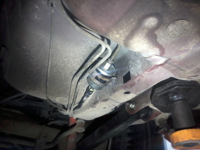

HaroldHirmuinen Kirjoitettu 7. Lokakuuta, 2015 Kirjoittaja Kirjoitettu 7. Lokakuuta, 2015 Polttoainepumppu vaihtui tänään auto ainakin toistaiseksi pysyi hyvin käynnissä uudella pumpulla. Ihan kokeilu mielessä kun rupesi harmittamaan OE pumpun hinta rakentelin tuommoisen Quatum 340l/h pumpun alkuperäiseen muovikoteloon. Onnistui hyvin ja suhteellisen pienellä työllä, jos hajonnutta polttoainemittarin anturia ei lasketa. Sen verran rapea oli että irroittaessa sinkas sen kohon pidikkeen irti. Ja tietysti kuskin ikkuna ei sitten enään noussutkaan ylös kun on viikon ollut alhaalla.. Mistähän sitäkin lähtee korjailemaan? Kytkin? Apukuskin ikkuna toimii. Alkaa talvi tulemaan ja kiire saada lasi ylös.

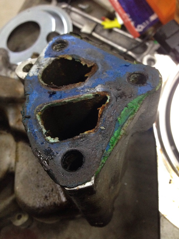

HaroldHirmuinen Kirjoitettu 24. Lokakuuta, 2015 Kirjoittaja Kirjoitettu 24. Lokakuuta, 2015 Tänään tuli purettua opti pois paikoiltaan. Itse opti ja kiekko näytti ihan toimivilta mutta jakajan ja pyörijän pää oli mustina, huono kontakti? Mites noiden akseleiden stefat, myydäänkö erikseen vai pitääkö koko koppa ostaa?
HaroldHirmuinen Kirjoitettu 24. Lokakuuta, 2015 Kirjoittaja Kirjoitettu 24. Lokakuuta, 2015 Vesipumpussa pientä vuotoa tiivisteen välistä. Vanhat tulpat.
mikke Kirjoitettu 24. Lokakuuta, 2015 Kirjoitettu 24. Lokakuuta, 2015 optin ja vesipumpun käyttöakselin stefoista ilmeisesti kyse kyllä ne saa erikseen ja pystyy ne vaihtamaanki kopanl ollessa paikallaan on vaan toisinaan hieman konstikasta. ovat tuumamittasia vaikka millinen sihen vesipumpun akselille melko hyvin sopiikin mut muistaakseni on koppaan senverran välystä ettei pysy paikallaan edes liimalla
HaroldHirmuinen Kirjoitettu 25. Lokakuuta, 2015 Kirjoittaja Kirjoitettu 25. Lokakuuta, 2015 Onkos tuohon muuten joku ohje kuinka tuo optin akseli saadaan ajoitettua? Merkkasin sen kyllä mutta luulisi siihen olevan oikea asennustapa olemassa.
mikke Kirjoitettu 25. Lokakuuta, 2015 Kirjoitettu 25. Lokakuuta, 2015 Onkos tuohon muuten joku ohje kuinka tuo optin akseli saadaan ajoitettua? Merkkasin sen kyllä mutta luulisi siihen olevan oikea asennustapa olemassa. on sihen, kun katot tarkkaan niitä akselin pään boorituksia ni huomaat että yhessä kohtaa on kaks booria yhessä eikä uraa välissä ollenkaan samoin optista löytyy samallainen kohta sekä sieltä nokka akselin pyörästä sitä vaan ei nää ni joutuu kokeilee oikeen kohan. mut niillä se ajotetaan ja väärään kohtaan jos laittaa jää opti kantamaan eikä painu koppaan nätisti.

HaroldHirmuinen Kirjoitettu 24. Marraskuuta, 2015 Kirjoittaja Kirjoitettu 24. Marraskuuta, 2015 Vesipumppu ja opti paikoillaan. Selvisi stefa hommakin, kun asiasta ymmärtävä opasti Empä ole ennen tuollaista stefaa asentanutkaan. Vanha oli ihan tavallinen akselitiiviste. Olisin ostanut uuden samanlaisen kun vanha mutta osanumerollakin käänsi heti tuohon peltiseen tiivisteeseen. Asennusta varten tein tuollaisen työkalun jolla sai stefan levitettyä vesipumpun akselille ja sillä sitten paikoilleen. Toivottavasti säilyi ehjänä. Jäi mietityttämään tuo vesipumpun käyttöakselin o -rengastus. Kuvia netistä kun katsoo näyttäisi että tuo musta nylon rengas mikä on koneen akselin päässä olisi sen verran akselia isompi että tuo o-rengas nojaisi siihen. Mulla kuitenkin tuo oli saman kokoinen akselin kanssa enkä oikein ymmärrä tuon sisemmän o-renkaan tarkoitusta? Esim: http://emperorjordan.com/sbca96/images/Wp-Opti-seals/Wp-Opti-seals26.jpg

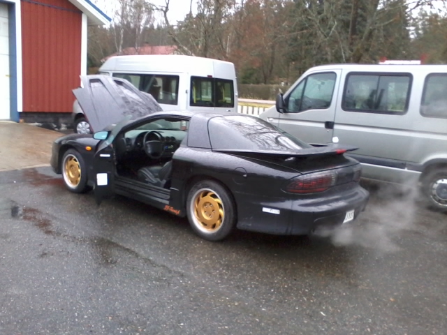

HaroldHirmuinen Kirjoitettu 27. Marraskuuta, 2015 Kirjoittaja Kirjoitettu 27. Marraskuuta, 2015 Hyvät fiilikset. Täähän käy taas, toivottavasti pitkään Pääsee uusien ongelmien pariin esim: perä ja pyörien suuntaus yms..

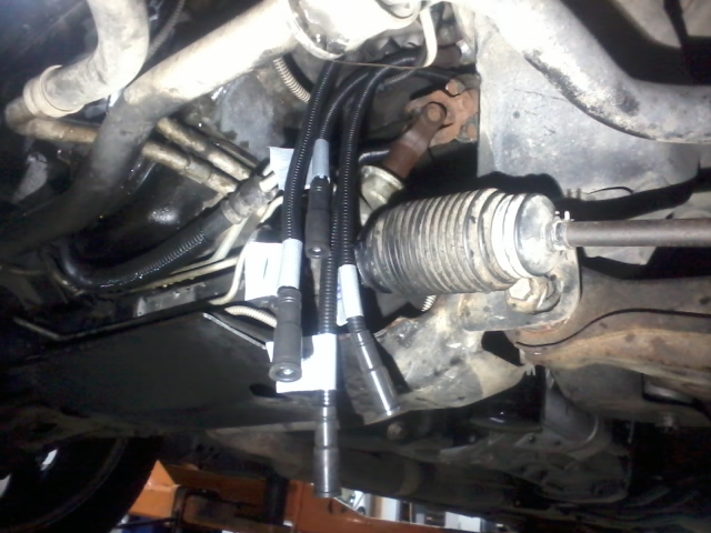

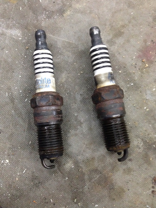

HaroldHirmuinen Kirjoitettu 30. Marraskuuta, 2015 Kirjoittaja Kirjoitettu 30. Marraskuuta, 2015 Oikeanpuolen lohkoon kolme tulppaa sain vaihdettua kun tiputti startin alas. Kakkos sylinterin tulppa on kyllä pahassa paikassa, ja johdotkin pitäisi vielä uusia. Alkaa vähän ac eliminator pulley hokutteleen, sillä sais tilaa tuohon ois kiva räplätä alhaaltapäin, tulpat, koneen korvat yms..
