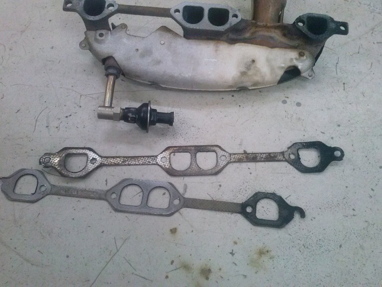

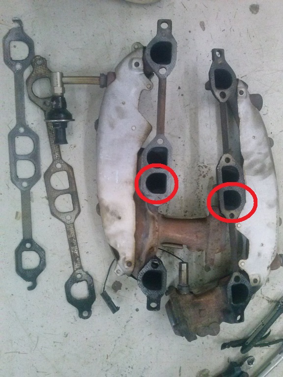

HaroldHirmuinen Kirjoitettu 19. Kesäkuuta, 2016 Kirjoittaja Kirjoitettu 19. Kesäkuuta, 2016 Pakosarjat purettu. Kuskinpuolelta lähti viimeisen sylinterin pultit käsin auki. Olihan nuo tiivisteet vuotaneet. Peilillä katselin pakoventtiilien varsia 5 ja 6 pyttyjen venttiilit olivat hieman märkiä ohjurin juuresta, muut kuivia ehkä hieman vaaleitakin? Miksi kaksi venttiiliä on märkiä juuresta? Vuotavat ohjurit/venttiilivarrenkumit? Kannattaako tämän takia lähteä kansia nostelemaan ylös? Apukuskin puolelta tosiaan oli katkennut pultti kanteen niin kuin pelkäsinkin. Mahtaako olla pakosarjoja myynnissä jotka menisi kiinni lähempänä pakoaukkoa olevaa kierteeseen?
Fenix Kirjoitettu 19. Kesäkuuta, 2016 Kirjoitettu 19. Kesäkuuta, 2016 Tarkoitatko pakosarjaa ohuella laipalla? Tuolloin voisi hioa laippaa katkennen pultin kohdalta matalammaksi. Yritä kuitenkin ensin kaivaa pultin jämä ulos. Laita 2 matalaa mutteria kierteeseen peräkkäin ja hyvällä tuurilla ulompi mutteri toimii stopparina ja sisempää mutteria vääntämällä jämä tulee ulos. Toinen keino on saada hitsari paikalle, joka hitsaa mutterin kiinni.
HaroldHirmuinen Kirjoitettu 19. Kesäkuuta, 2016 Kirjoittaja Kirjoitettu 19. Kesäkuuta, 2016 Tarkoitatko pakosarjaa ohuella laipalla? Tuolloin voisi hioa laippaa katkennen pultin kohdalta matalammaksi. Yritä kuitenkin ensin kaivaa pultin jämä ulos. Laita 2 matalaa mutteria kierteeseen peräkkäin ja hyvällä tuurilla ulompi mutteri toimii stopparina ja sisempää mutteria vääntämällä jämä tulee ulos. Toinen keino on saada hitsari paikalle, joka hitsaa mutterin kiinni. Lt kansissa on viimesissä pytyissä kahdet kierteet takana (kuvassa pakosarjan sinisen ympyrän kohdalla on kansissa kierre) Jos pultin saisi peltisarjoilla lähempiin kierteeisiin kiinni ei tulisi ongelmia. Hitsaamaan ei pääse muuten pystyisin itsekkin tekemään. Katkennut pultin pää on juuri muutaman millin sisällä kannessa ettei mitään saa kiinni, oli joku lukkoainekkin apukuskinpuolella pulteissa, raskaat kiertää avaimellakin auki. Tilaa ei oikeastaan millekkään työkalulle ole.

HaroldHirmuinen Kirjoitettu 21. Kesäkuuta, 2016 Kirjoittaja Kirjoitettu 21. Kesäkuuta, 2016 Eipä mahdu tuollakaan. Löytyy tuollainen mutta ei toivoakaan päästä porailemaan. Jos ebayn kuvaan on luottaminen uudet pakosarjat kiinnittyy juuri tuohon toiseen kierteeseen kannessa joka vielä kunnossa.
mikke Kirjoitettu 22. Kesäkuuta, 2016 Kirjoitettu 22. Kesäkuuta, 2016 peltisarja kiinnittyy päistä sihen pako kanavaa lähempänä olevaan reikään ku orkkiset on siel ulompana näin ainakin hookkeri ja aritsona speed marine nimimerkillä katkennu pultti kannessa ulommassa reijässä
