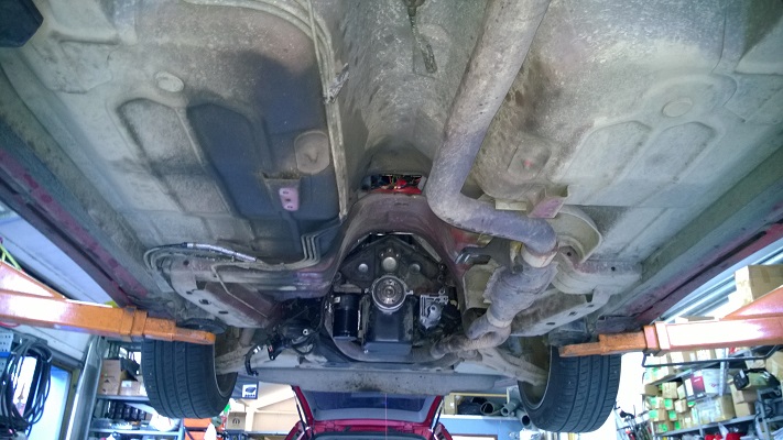

HaroldHirmuinen Kirjoitettu 27. Joulukuuta, 2015 Kirjoittaja Kirjoitettu 27. Joulukuuta, 2015 Vähän taas eteenpäin. Ikkunan-nostin vaihdettu, ovipahvi kiinnitetty. Ikkunan kytkimet täytyy vielä ostaa uudet. Ac delete pulley asennettu ja kaikki tulpat ja johdot vaihdettu. Huomasin tuossa autoa käytellessä että suuremmilta kierroksilta kun kaasua löysää rupeaa koko ratti täristään hytissä. Rättinivelen kumi on ainakin surkean näköinen mutta voiko johtua noin kova tärinä vai tuosta kumista? Moottorin kannakkeet? Ihmettelen myös miksi ihmeessä joku on mennyt muuttamaan putkistoa, ei yhtään joustoa. Pitkä pätkä hitsattu yhteen etuputkilta takapöntölle. Tuokin taitaa resonoida aikalailla koriin. Tässä huono kuva:
mikke Kirjoitettu 27. Joulukuuta, 2015 Kirjoitettu 27. Joulukuuta, 2015 ei siinä putkistossa ole alunperinkään joustoa koko etuputkisto on kiinni kansissa pakosarjoilla ja eka kannake on apparin penkin alla katin kohdalla ja sekin tuettu laatikon häntään tosin siinä on jotain kumiin viittaavaa mukana ni se koko putkiston etupää elää koneen ja laatikon mukana. eka runkoon tuleva kannake onkin sit vasta taka-akselin päällä tai takana kumilla ni ei oo vissiin katottu tarpeelliseks lisäillä joustoja. mutta resonanssin koppaan saa kyllä tosi helposti siinä oot oikeessa.

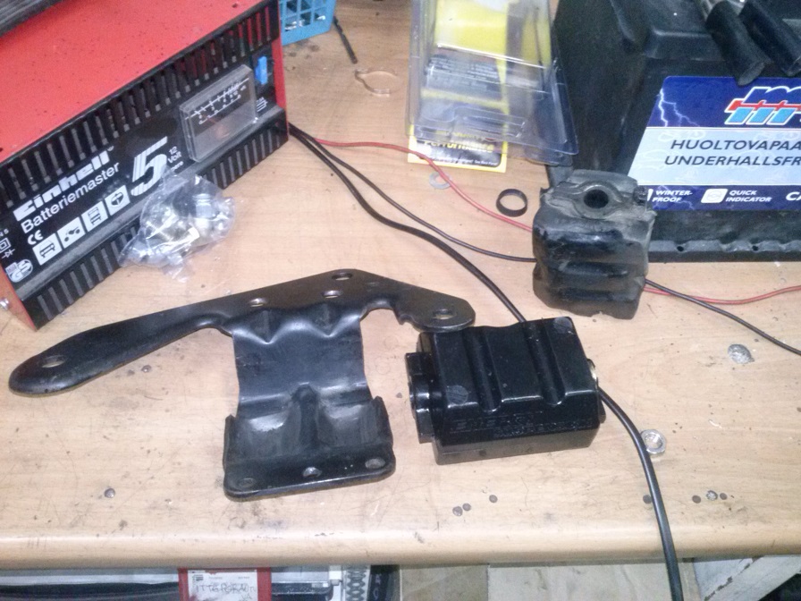

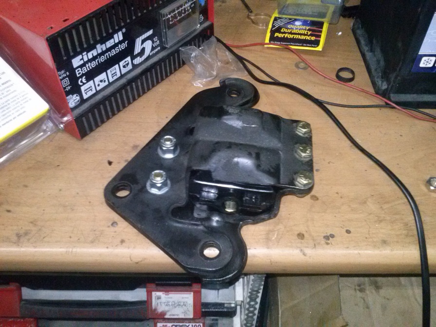

HaroldHirmuinen Kirjoitettu 13. Tammikuuta, 2016 Kirjoittaja Kirjoitettu 13. Tammikuuta, 2016 Moottorinkannakkeiden kanssa tänään tapeltu. Meinas käämit palaa, konetta tarvi sivuttain liikuttaa pullotunkilla että sain paikoilleen. Ja olihan siinä pitkittäisessä pultissa kierteet korkannu kun sen sai paikoilleen. 12mm pitkä pultti tilalle rupes homma sujumaan. Noiden kannakkeiden asennus ohjeissa ei ollut kehuttavaa. Käskivät laittaa pultit kuvan mukaisesti mutta huomasin että pultinpäät painaa öljynsuodattimen vesilinjaa, ne on käännettävä. Hyvä että tuli huomattua asia ajoissa. Niin ja letkulämmitin asennettu.

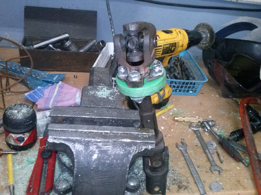

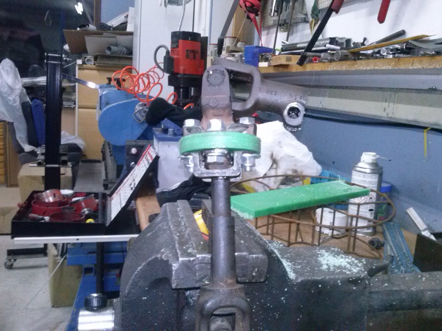

HaroldHirmuinen Kirjoitettu 14. Tammikuuta, 2016 Kirjoittaja Kirjoitettu 14. Tammikuuta, 2016 Hyvällä mallilla hommat. Auto ei näin mukava ajettava vielä minun aikana ole ollut, uskomaton vaikutus voi olla yhdellä kumilla. Kulmien säätö vielä ja kovaa ajoa. Tein rättinivelen nyt kokeeksi tuollaisesta kovasta liukumuovista. Ainakin koeajolla toimi loistavasti, kestävyys onkin sitten arvoitus.
jpe Kirjoitettu 14. Tammikuuta, 2016 Kirjoitettu 14. Tammikuuta, 2016 Ohjauksen rättinivel? Hiukan jännittäisi lähteä motarille tuollanen muovinen kiekko ratin ja simpukan välissä, ei kannata ainakaan kovin isoon kuoppaan osua vauhdissa. Onkohan ihan hyvä kohde säästää ja tehdä itse?
HaroldHirmuinen Kirjoitettu 15. Tammikuuta, 2016 Kirjoittaja Kirjoitettu 15. Tammikuuta, 2016 Seuraava tulee metallista, muovi oli kokeilua varten.
Puuhis Kirjoitettu 15. Tammikuuta, 2016 Kirjoitettu 15. Tammikuuta, 2016 Toihan on nylonia jota käytetään nostureiden liukupaloina.Ei kulu niin nopeasti kuin rauta ja on helkkarin kestävää.
jpe Kirjoitettu 15. Tammikuuta, 2016 Kirjoitettu 15. Tammikuuta, 2016 Ai se on sellasta, saattaa kestää hyvinkin. Meinasin että jos on muovia niin aika iso on riski. Ohjauksen rättinivel kuitenkin noin niinkun turvallisuuden kannalta yksi aika oleellinen kohta, metalli taas ei välttämättä mukavuuden kannalta ihan paras ratkaisu.
