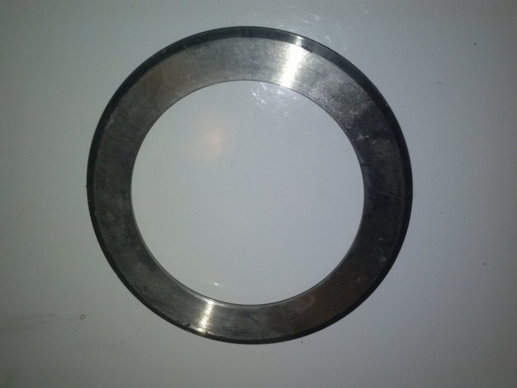

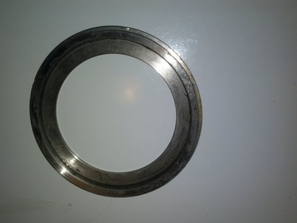

HaroldHirmuinen Kirjoitettu 7. Helmikuuta, 2016 Kirjoittaja Kirjoitettu 7. Helmikuuta, 2016 Kulmia säätelin pajalla. Lähdin kotiin tallilta ja suoralla tiellä yhtäkkiä kuului metallinen kolaus pohjaan. Ajattelin josko olisin unohtanut vahingossa lenkkiavaimen raidetankoon. Siinä pimeällä tiellä hetken etsin ja löysin tuollaisen metallisen levyn, halkaisija n.100mm ja keskellä reikä n.80mm, paksuus n.8mm. Auto kävi normaalisti ja rauhakseen ajoin lopun kilometrin verran kotiin. Tunnistaako joku 4-gen osaksi?

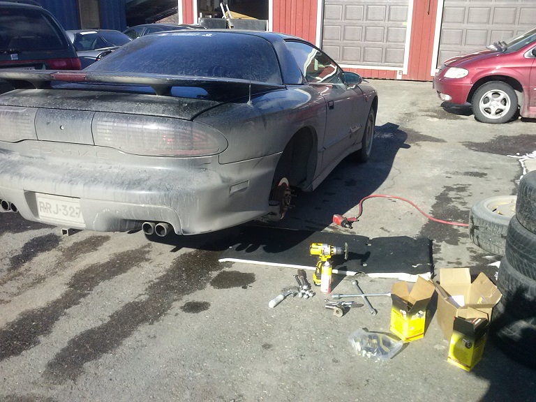

HaroldHirmuinen Kirjoitettu 19. Maaliskuuta, 2016 Kirjoittaja Kirjoitettu 19. Maaliskuuta, 2016 Tuli hieno keväinen päivä. Pitihän se heti viettää pontiacin alla Vakaaja sai uretaani helat ja päät. Taka-akselin suuntauksesta ei ole mitään varmuutta, jos vihdoin päästäisiin sinne nelipyörä suuntaukseen. Kuonka tuo tulee tehdä: pyörät alhaalla vai ilmassa. Saako taka iskunvaimentimiin heloja erikseen vai ostettava koko iskarit? Muuten ei ole vikaa mutta kumi on halki ympäriinsä. Edellisen viestin alumiinikiekolle löytyi paikka, sumuvalon kehys. Ps. Kuinka monella muulla on camarossa tai firebirdissä vetokoukku

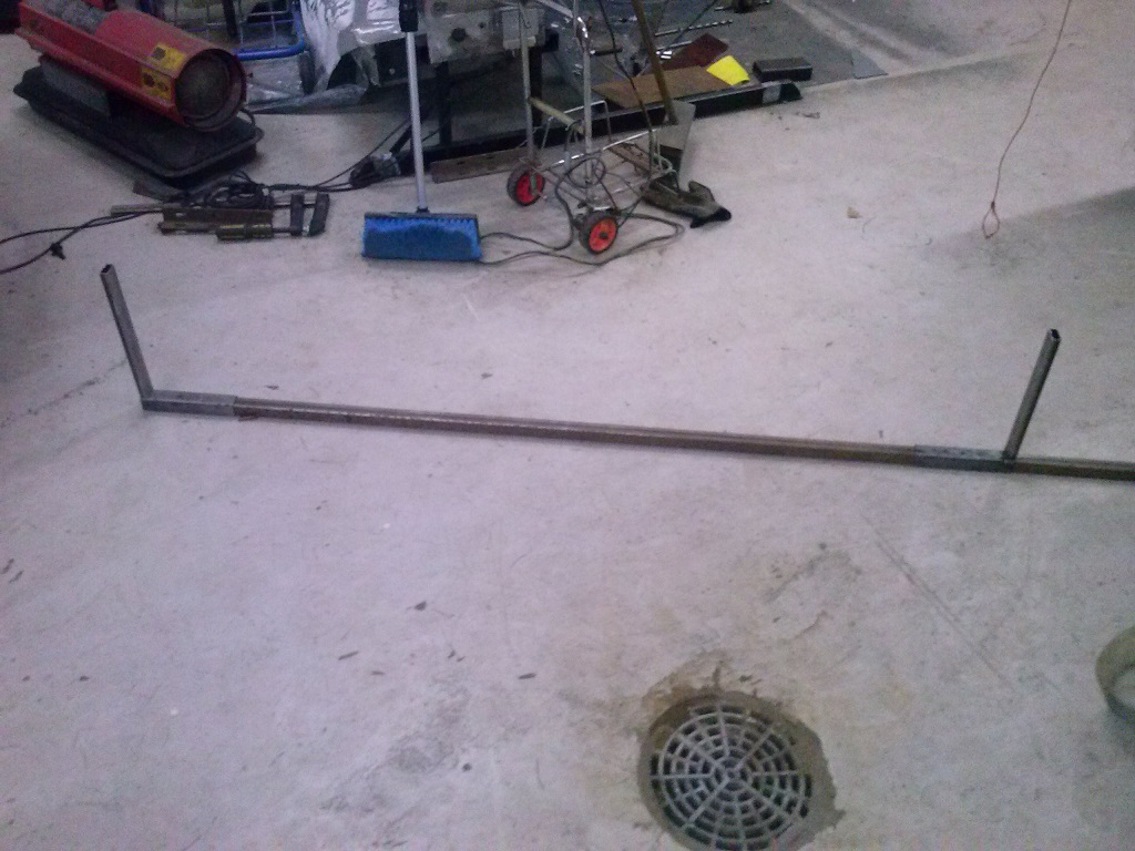

HaroldHirmuinen Kirjoitettu 19. Maaliskuuta, 2016 Kirjoittaja Kirjoitettu 19. Maaliskuuta, 2016 Onko tässä sinun Ponussa säädettävä panhard? Joo, mä ostin viime kesänä nettivaraosan kautta vähän aikaa kiinni olleen spohnin setin missä oli panhard, takatukivarret ja wonderbar. Oon kyllä mittaillu tota taka-akselia useampaan kertaan, ainakin hyvin lähellä jos ei suorassa. Käyn sen kuitenkin tarkastuttamassa koneessa. Etupään säätöihin käytin just tollasta napaan tulevaa camber mittaa. Aurauskulmiin tein kotivalmisteisen työkalun, toimi kylläkin hyvin. Ihmetyttää myös miksi tuohon väkisin pakko ollut saada tuo 58mm läppärunko kiinni. Tavallaan turhaan koska imusarjan reijät ovat pienemmät, täytyy kai vinkuttaa isommaksi. Tiivisteetkin saa aina askarrella itse paperista.

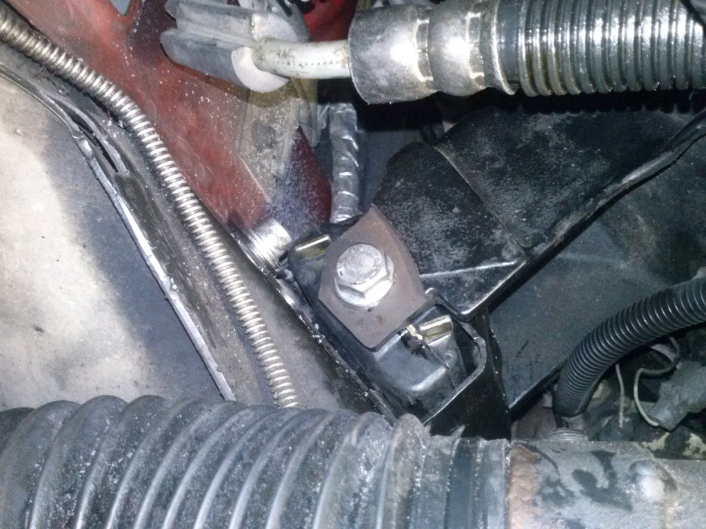

Z-mo Kirjoitettu 23. Maaliskuuta, 2016 Kirjoitettu 23. Maaliskuuta, 2016 Katsotaan nyt. Rahatilanne vaan aina rajoittaa mun harrastusta Vois kuvitella että tuolle 3.42 välitykselle löytyis helposti ostaja. Mukava välitys automaattimiehille...
