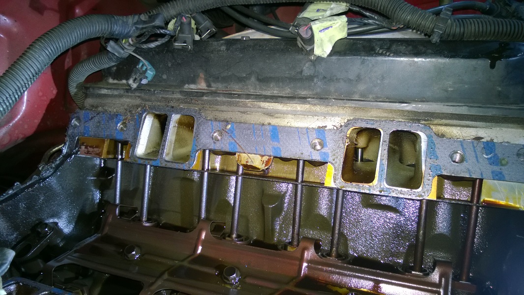

HaroldHirmuinen Kirjoitettu 11. Huhtikuuta, 2016 Kirjoittaja Kirjoitettu 11. Huhtikuuta, 2016 Työntötankojen pituutta tuli mittailtua, eikös se aika hyvin keskelle osu? Vielä tarvisi guide platet alle mutta vaikuttaako ne nyt sitten vielä työntötankojen mittaan? Mitkä guide platet sopii lt1? Keinuvivut on 1.52 välitys-suhteella, laskin että venttiili avautuisi 1,6mm enemmän jos lasketaan vakio 0,450" nokan kokonaisnoston mukaan. Ilmeisesti ei kuitenkaan ole vakio nokka-akseli paikoillaan kun 1.6 keinuvivut painaa venttiilijousen pohjaan.

HaroldHirmuinen Kirjoitettu 25. Huhtikuuta, 2016 Kirjoittaja Kirjoitettu 25. Huhtikuuta, 2016 Mikään mee stna kohtuuella.. Tänään tuli perehdyttyä paremmin koneen tikitykseen, askartelin kuulosuojaimista nakuluurit poraamalla reijän toiselle korvalle ja putki päähän. Vasemman puolen kävin lävitse niin että putki suoraan jokaisen keinuvivun studin päähän. 3-pytyn pakopuolen keinuvivusta kuului huomattavasti kovempaa ja kirkkaampaa ääntä kuulokkeisiin kun muista. Preloadia kokeilin säätää n.2h, ei mitään vaikutusta ääneen. Mikä hitto siellä nyt mättää? Nokka, nostin vai venttiilivika? Ja olihan joku urpo yrittänyt murtautua autoonkin kun se on työmaan pihalla seissyt. Katossa kulkevan listan reunaa vasten oli ikkunaa kammettu auki, molemmin puolin tuhottu lukkopesät ovista. Sain kuljettajan oven avaimella auki tunnin taistelun jälkeen.

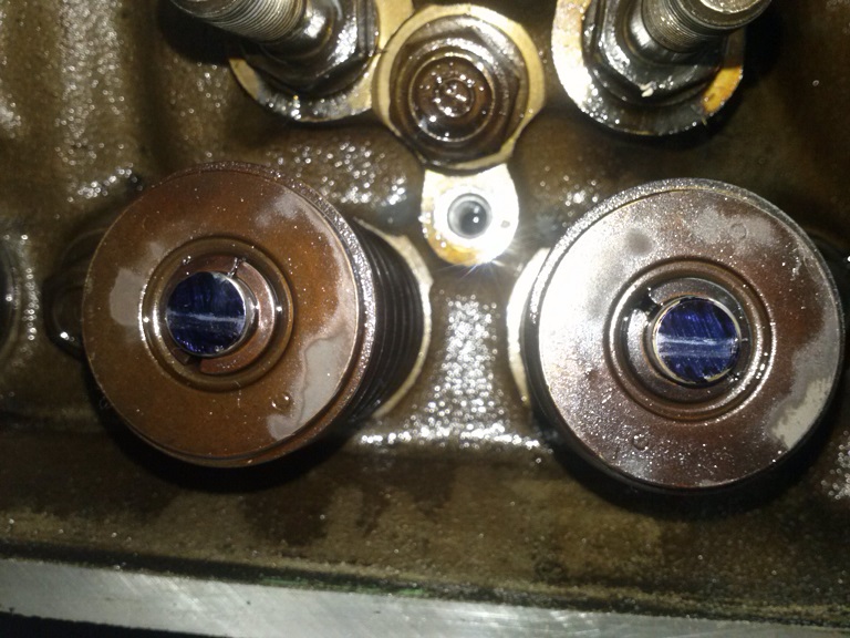

KimmoT Kirjoitettu 2. Toukokuuta, 2016 Kirjoitettu 2. Toukokuuta, 2016 Mille vanhojen nostajien rullat näytti? Veikkaan et nokassa on kulumaa tai muuten vaan ottanut itseensä. Ajat kesän ja syksyllä otat imusarjan irti ja yrität nostajan reijästä katsoa näkyykö nokassa jälkiä
HaroldHirmuinen Kirjoitettu 2. Toukokuuta, 2016 Kirjoittaja Kirjoitettu 2. Toukokuuta, 2016 Mille vanhojen nostajien rullat näytti? Veikkaan et nokassa on kulumaa tai muuten vaan ottanut itseensä. Ajat kesän ja syksyllä otat imusarjan irti ja yrität nostajan reijästä katsoa näkyykö nokassa jälkiä Vanhojen nostajien rullat oli kunnossa. Jälkiviisaana harmittaa ettei tullut katseltua nokka-akselia, vaikka se ajatuksissa olikin. Mietityttää vielä kun yhdessä uudessa nostajassa painui kuppi pohjaan kun työntötankoa painoi sormin, muut eivät antaneet käsivoimin periksi. Onkohan tuo normaalia? Nostajat olivat siis käyneet jo koneessa jolla muutaman tuhannen ajettu.

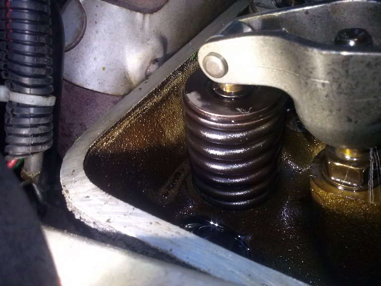

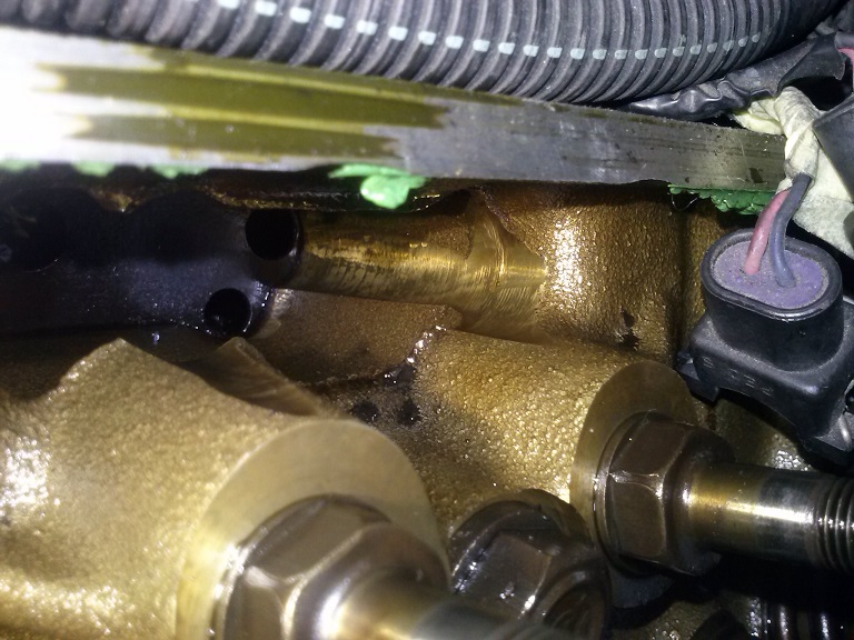

HaroldHirmuinen Kirjoitettu 8. Toukokuuta, 2016 Kirjoittaja Kirjoitettu 8. Toukokuuta, 2016 Jotain taas puuhattu auton kanssa. Mystinen tikitys selvisi vihdoin, työntötanko kahnasi kanteen hieman ei sen vakavampaa. Olen katsellut useita projekti kuvia lt:n nostajista, kuvissa näyttäisi nostajat menevän tuon ohjurin tasopinnan alle 1-2mm. Omassa koneessa kuitenkin ala-asennossa ovat n.1,5mm ylitse. Pitäisikö nostajien mennä tuon ohjurin tasolle tai vähän alle?

Timo Kirjoitettu 9. Toukokuuta, 2016 Kirjoitettu 9. Toukokuuta, 2016 Jotain taas puuhattu auton kanssa. Mystinen tikitys selvisi vihdoin, työntötanko kahnasi kanteen hieman ei sen vakavampaa. Olen katsellut useita projekti kuvia lt:n nostajista, kuvissa näyttäisi nostajat menevän tuon ohjurin tasopinnan alle 1-2mm. Omassa koneessa kuitenkin ala-asennossa ovat n.1,5mm ylitse. Pitäisikö nostajien mennä tuon ohjurin tasolle tai vähän alle? Olet katsellut virikoneita. Virinokalla nostajat on alempana. Perusympyrä jyrsitty pienemmäksi.

HaroldHirmuinen Kirjoitettu 22. Toukokuuta, 2016 Kirjoittaja Kirjoitettu 22. Toukokuuta, 2016 Tuli laitettua nuo nurkkiin jääneet comp cams 1,52 vipusuhteella olevat "puoli rullakeinut" paikoilleen, sbc guide platet sopi hyvin alle. Hyvänä puolena se että auto käy hiljaisemmin ja aavistuksen tasaisemmin. Lueskelin vanhaa topiccia tuosta -93 lt1 ohjelmoinnista, voisikohan mun kone vaan tarvita uutta ohjelmointia muutosten takia? Lukkojen uusiminen odottelee vielä jotain toimintaa vakuutusyhtiöltä, hauskaa jos patterit kaukosäätimestä loppuvat ennen tai hajoaa. Pakosarjojen tilaamista miettinyt, pitkät vai lyhyet?
