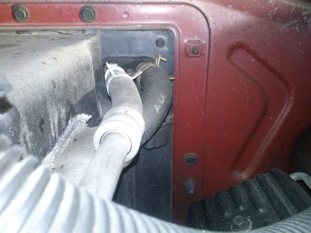

HaroldHirmuinen Kirjoitettu 22. Tammikuuta, 2016 Kirjoittaja Kirjoitettu 22. Tammikuuta, 2016 Kuinka pahassa paikassa sisätilankenno on? Jos pääsisi kokeilemaan kädellä lämpeneekö sinne asti.
HaroldHirmuinen Kirjoitettu 22. Tammikuuta, 2016 Kirjoittaja Kirjoitettu 22. Tammikuuta, 2016 Taisi tulla tähän selkoa. Eli Kuvassa Kennolle menevät letkut, oikea oli kuuma mutta vasen kylmä. Vesi ei siis kulje kennon läpi. Seurattuani vasenta putkea lähelle jäähdytintä, löysin korkin josta avaamalla tulikin sitten sihaus ilmaa, haalea ilma sisällä muuttui lämpimäksi. luulisi että tästä on jo suuri apu. Otin vielä mittari selfien ajossa, noin se näyttää ajat sitten 200 tai 80 km/h, kesällä muistaakseni lähes samoissa lukemissa jos ei tarvinnut valoissa tönöttää pitkään.
