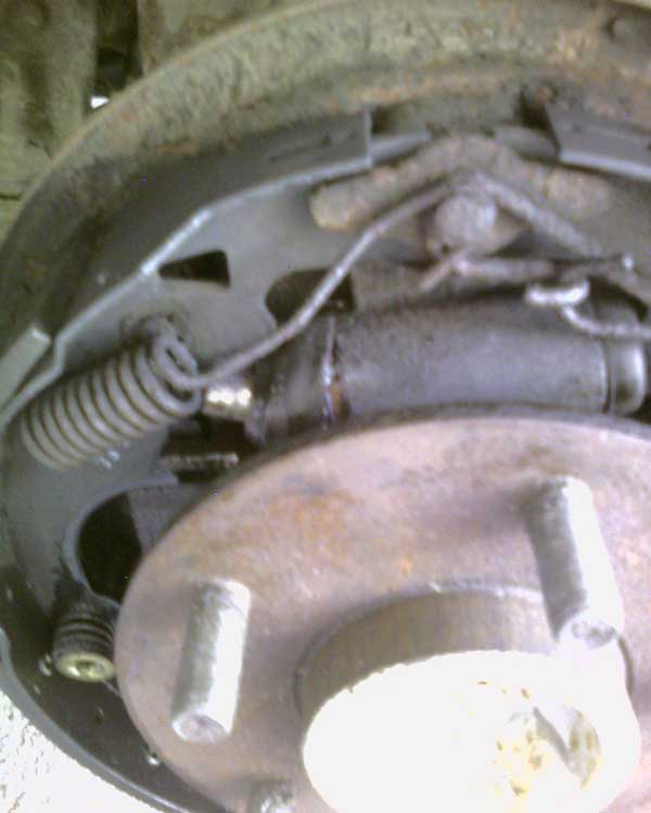

HFB Kirjoitettu 11. Elokuuta, 2010 Kirjoittaja Kirjoitettu 11. Elokuuta, 2010 bärkele... jarrusylinteri rupes vuotaa... perjantai-illaksi remonttia et pääsee Lappeesee

HFB Kirjoitettu 13. Elokuuta, 2010 Kirjoittaja Kirjoitettu 13. Elokuuta, 2010 siinähän se vuoto. Sylinteri koneistanu ittensä väljäksi jarrukilvessä niin pääsee mäntä luistaa kengästä kunhan jaksaa vaivautua niin vetari irti ym. irti ja jarrukilpi velipojalle koneistukseen... tai sit joutuu ettii uuden. jos en olis just konetta rempannu täysin ni ostasin levyjarrullisen perän... perkeles

HFB Kirjoitettu 26. Syyskuuta, 2010 Kirjoittaja Kirjoitettu 26. Syyskuuta, 2010 nytton viimein takajarru levällään. taitaa selvitä ihan hitsaamalla uuden palan peltiä jarrukilpeen. mut on se Kenraali ollu vitun pässi kun tuommosen kiinnityksen keksiny tolle sylinterille
HFB Kirjoitettu 29. Syyskuuta, 2010 Kirjoittaja Kirjoitettu 29. Syyskuuta, 2010 kylläpä vastusti taas. - jarrukilven korjaus onnistui. - sylinteri paikalleen ja tauko. tulen tauolta niin sylinterin kiinnityssokka napsahtanut 2 kohtaa poikki - entinen sokka kärsi jo irroituksessa... siitä ei ollut korvaajaksi. - uusi kiinnnitys kahdella 5mm pultilla (sylinterissä riitti just kantti) päivä riitti just jarruosien kasaukseen, huomisee jäi ilmaus ja rumpu paikallee. perjantaina vois kattoo onko katsarin mieleinen säätö
HFB Kirjoitettu 30. Syyskuuta, 2010 Kirjoittaja Kirjoitettu 30. Syyskuuta, 2010 jarrut taas pelissä, tappamassa vauhtia... prkl kun ei ehtiny enää tänää leimalle niinkun oli tarkotus. huomenna koitos edit: ja leima tuli iisisti, "niiku aina"
