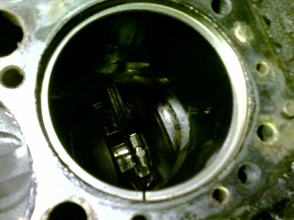

HFB Kirjoitettu 9. Lokakuuta, 2009 Kirjoittaja Kirjoitettu 9. Lokakuuta, 2009 jaahas. homma eteni ja syyt "kerhon nopein kisan viimeseen sijaan" löytyi kovaa koneistusta edessä, porausta ym. väljyyttä rupes olee, remppaa ei alotettu hetkeekää liian aikasi
HFB Kirjoitettu 9. Lokakuuta, 2009 Kirjoittaja Kirjoitettu 9. Lokakuuta, 2009 paljonkos täl on ajettu autolla 160tml ja koneella kunnosta päätellen 180tml ainaski
HFB Kirjoitettu 13. Lokakuuta, 2009 Kirjoittaja Kirjoitettu 13. Lokakuuta, 2009 Projektin laajuus alkaa olla selvillä, aikataulu ei... jatkoon pääsee: - lohko. menee poraukseen ja kylpyyn - hihnapyörät, sai hiekkaa päälleen - imusarja. saa lasikuulia ja maalia päälleen - kaasari, putsaukseen - startti, putsaus riittänee - jakaja Uutta: - männät ja veivit - pakosarjat - kannet - nokka - jakopää (oli puutteellinen!?) - ehkä vesipumppu - tiivisteet ja letkut - öljypumppu ja pohja - kardaani - dampperi (oli mallia Macgyver) - tulpat & johdot
