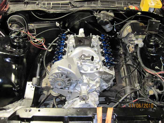

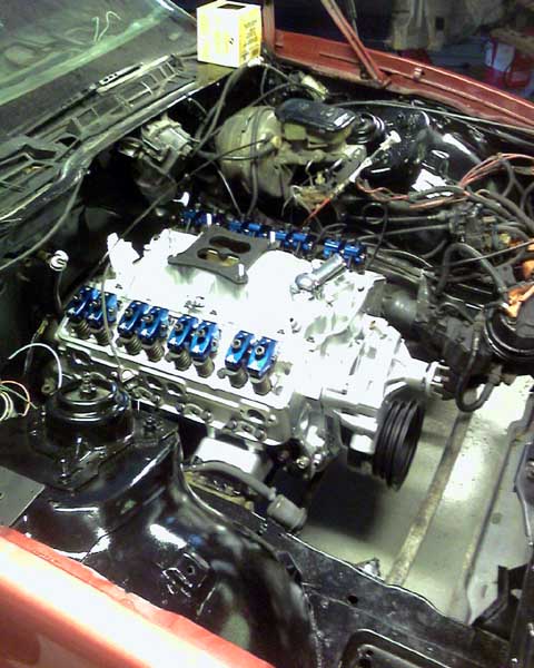

HFB Kirjoitettu 10. Kesäkuuta, 2010 Kirjoittaja Kirjoitettu 10. Kesäkuuta, 2010 edistyy... vaikka pitäs päästä jo baanalle! tais tulla liia kirkas kone ku ylivalottuu kuvissa kehnoja kännykkä-otoksia vanhalla puhelimella. tuli kyl ostettuu pokkarikamera tänään mut ei tullu mukaan pajalle
Fenix Kirjoitettu 10. Kesäkuuta, 2010 Kirjoitettu 10. Kesäkuuta, 2010 Lohko näyttäis maalatulta...onko näin? Ensi silmäyksellä näytti alumiiniselta. Todella hyvän värinen ja näköinen ilman bling bling efektiä. Tostaa alkaa helposti lumipallo efekti ja pian kaikki tukivarret jne. mahdolliset osat ovat maalattu samalla värillä Millä maalilla värjäsit?
HFB Kirjoitettu 10. Kesäkuuta, 2010 Kirjoittaja Kirjoitettu 10. Kesäkuuta, 2010 lumipallo pysähtyy nyt sillei et ku tekniikka on kasassa ja sisäänajo tehty niin alkaa ajokausi loppukesästä on ainaki jarrulevyt uusittava, alusta on muute aika kuosissaan niin pikkuhiljaa joskus siistii. vesipumppu, imusarja, moottorin kannakkeet, kiinnikeraudat ja hihnapyörät kävi lasikuulakylvyssä. lohko+ muut hopeiset osat on maalattu VHT:n kuumakestohopialla. hihnapyörät mattamustalla jollai muulla. Kromia tulloo vitusti vielä päälle pientä sipistelyähä tuossa vielä riittää pitkäksi aikaa
Rale Kirjoitettu 11. Kesäkuuta, 2010 Kirjoitettu 11. Kesäkuuta, 2010 hyvältä näyttää pari iltaa vielä kasausta ja sitten ekaa starttia.
HFB Kirjoitettu 11. Kesäkuuta, 2010 Kirjoittaja Kirjoitettu 11. Kesäkuuta, 2010 hyvältä näyttää pari iltaa vielä kasausta ja sitten ekaa starttia. toivon mukaan näin juuri pääsen nyt ekaa kertaa kokee ton nokan sisäänajon, melko jylinä käy tienoolla vieläkin joutu tilaamaan osia... ainakin alipaine-kello jakajaan. paska säkä kun omasta jakajasta oli suunnillee kaikki osat lopussa ja uudesta käytetystä oli kanssa tuo kalvo sökö

HFB Kirjoitettu 11. Kesäkuuta, 2010 Kirjoittaja Kirjoitettu 11. Kesäkuuta, 2010 siisti paketti konehuone ja kone. kiits. siistimistä jää vielä pitkäks aikaa kuitennii. laturi ja kardaani paikalleen ja kuvassa näkyy Mkos'n designia oleva AC delete laturin ylärauta on vaan vääränlainen ed. koneeseenkin jo. pitää tilailla toisenmallinen

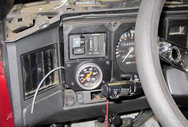

HFB Kirjoitettu 11. Kesäkuuta, 2010 Kirjoittaja Kirjoitettu 11. Kesäkuuta, 2010 ja yks mittari tuli askarreltua tuohon kohtaan, letku eio kyl paikallaa vielä

BlackZ Kirjoitettu 17. Kesäkuuta, 2010 Kirjoitettu 17. Kesäkuuta, 2010 kiits. siistimistä jää vielä pitkäks aikaa kuitennii. laturi ja kardaani paikalleen ja kuvassa näkyy Mkos'n designia oleva AC delete laturin ylärauta on vaan vääränlainen ed. koneeseenkin jo. pitää tilailla toisenmallinen Mulla on laturin ylärauta tallin hyllyllä, kato RedDragonin eli mun entisestä projektitopikista kuva siitä kun viimeksi kone ollut kasassa niin näet millanen mulla on ollut. Laturi hantin puolella kuten sullakin
HFB Kirjoitettu 17. Kesäkuuta, 2010 Kirjoittaja Kirjoitettu 17. Kesäkuuta, 2010 Mulla on laturin ylärauta tallin hyllyllä, kato RedDragonin eli mun entisestä projektitopikista kuva siitä kun viimeksi kone ollut kasassa niin näet millanen mulla on ollut. Laturi hantin puolella kuten sullakin laitan yv

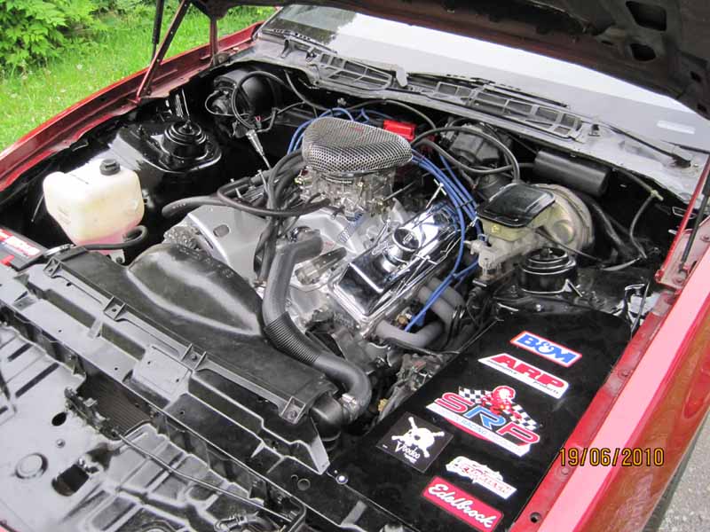

HFB Kirjoitettu 19. Kesäkuuta, 2010 Kirjoittaja Kirjoitettu 19. Kesäkuuta, 2010 savut otettu! \ hienosti räpättää savu ja kuumuus oli melkonen kun nokkaa ajettii sisään... liitteeksi foto "konehuone tänään".

Rale Kirjoitettu 19. Kesäkuuta, 2010 Kirjoitettu 19. Kesäkuuta, 2010 todella komean näköinen konehuone m/ noihin sarjoihin laittaisin kyllä termotechit ettei paikat kuumene. tulpan johdot on myös pahasti tuliinjalla..
HFB Kirjoitettu 19. Kesäkuuta, 2010 Kirjoittaja Kirjoitettu 19. Kesäkuuta, 2010 Hienoa tsemppiä kiitän todella komean näköinen konehuone m/ noihin sarjoihin laittaisin kyllä termotechit ettei paikat kuumene. tulpan johdot on myös pahasti tuliinjalla.. kyllähä ne lämpösenä kävi tuossa sisäänajossa, mut kyl nuo tulbanjohdot aika hyvi tuos kulkee erossa sarjoista, edellises konee oli samanlailla ja yhtää johtoo en polttanu harkitsen kyllä ainakin jossaai vaihees niitä ohjaimia mitkä tulee venakoppaa kiinni... säästäminen joissai osissa kostautui jo tuossa katkerasti sarjat ja y-pipe on aika edullista Flow-tech "laatua" ja ei kyllä meinannu y-pipe asettua edelin catbackin kanssa yhtee millää vika mutka osotti päi v****a kun oli sarjoissa kiinni. mut siellä se nyt lepää ja ajaa kyllä asiansa ainakin toistaiseks on siellä laatu-osaakin ja kulkupuoli parani kivasti, vaikkei tästä budjetti sallinu mitää kilpa-autoa tehdä
rokzetä Kirjoitettu 19. Kesäkuuta, 2010 Kirjoitettu 19. Kesäkuuta, 2010 hienoa. eio mullaka johdot kärynneet vaik on neljättä kesää.hyvin asettelee vaan. en tiädä tarvisko mut aikoinaan laitoin alumiiniteippiin käärästyn tulivillapalasen jarruputkien ja sarjojen väliin.

HFB Kirjoitettu 19. Kesäkuuta, 2010 Kirjoittaja Kirjoitettu 19. Kesäkuuta, 2010 hienoa. eio mullaka johdot kärynneet vaik on neljättä kesää.hyvin asettelee vaan. en tiädä tarvisko mut aikoinaan laitoin alumiiniteippiin käärästyn tulivillapalasen jarruputkien ja sarjojen väliin. luovuus kunniaan piru kun tupppaa pikkunippeleitä katoamaan kun rojekti seisoo pitkään nimimerkillä "mm. kickdownin vaijeri kiinni nippusiteellä"
