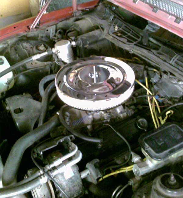

HFB Kirjoitettu 21. Toukokuuta, 2008 Kirjoittaja Kirjoitettu 21. Toukokuuta, 2008 tämmöne löyty moottorista... jotai tarttis tehä mut mitä siis sen lisäksi että tulpat on nyt uudet mut mite kauan... jotain hyvää, nyt käy pirun nätisti
Guest Jukka Kirjoitettu 21. Toukokuuta, 2008 Kirjoitettu 21. Toukokuuta, 2008 tämmöne löyty moottorista... jotai tarttis tehä mut mitä siis sen lisäksi että tulpat on nyt uudet mut mite kauan... jotain hyvää, nyt käy pirun nätisti Mulla oli hopais 6 pytyn tulppa tuollaanen kun oli kannentiiviste pettäny. Ei lykänny paineita syyläriin tai mitää muuta kummaa, vaan tuon 6 pytyn tulupan paskas. Sitte havahruin epäälemään kannen tiivistettä ku kerran parkkiin ajettuani ihimettelin ku pakoputkelle nokotti vettä ja sieltähä se valui, 8 pytyn takaa
HFB Kirjoitettu 21. Toukokuuta, 2008 Kirjoittaja Kirjoitettu 21. Toukokuuta, 2008 Mulla oli hopais 6 pytyn tulppa tuollaanen kun oli kannentiiviste pettäny. Ei lykänny paineita syyläriin tai mitää muuta kummaa, vaan tuon 6 pytyn tulupan paskas. Sitte havahruin epäälemään kannen tiivistettä ku kerran parkkiin ajettuani ihimettelin ku pakoputkelle nokotti vettä ja sieltähä se valui, 8 pytyn takaa tuo tais olla 7. oli muitakin vähä röpösenä mut tuo pahin. sellasta pientä nykimistä pintakaasulla piti, ajattelin että jotain tehtävä ja tulpat meni vaihtoon, nyt ainakin käy nätisti mut voivat olla pian samannäköset... voisko olla seoksessa sanomista vai onko se nyt tiivisteet sit
