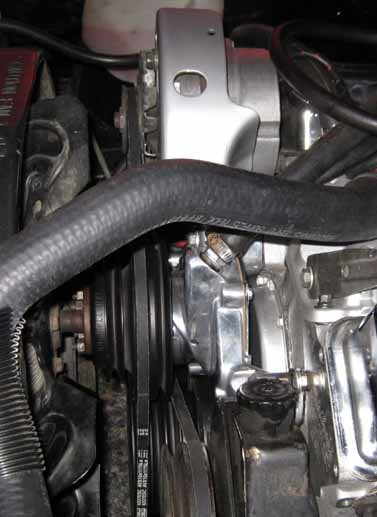

HFB Kirjoitettu 23. Heinäkuuta, 2010 Kirjoittaja Kirjoitettu 23. Heinäkuuta, 2010 nytton ennakot sun muut kohillaa... Joppe käskytti Ponua siihe mallii että ittee hirvitti Laatikko sai kehnon arvosanan, joten varttimaili jää tälläkin kertaa pieneksi kokeiluksi kohta rupeen vesipumpun vaihtoon. harmi kun ei samantien tullu hommaatua uutta konetta kasatessa... noh, ei se viime kesänä vuotanu suunnilleen kuvanmukainen on tuolla odottelee pumppu
