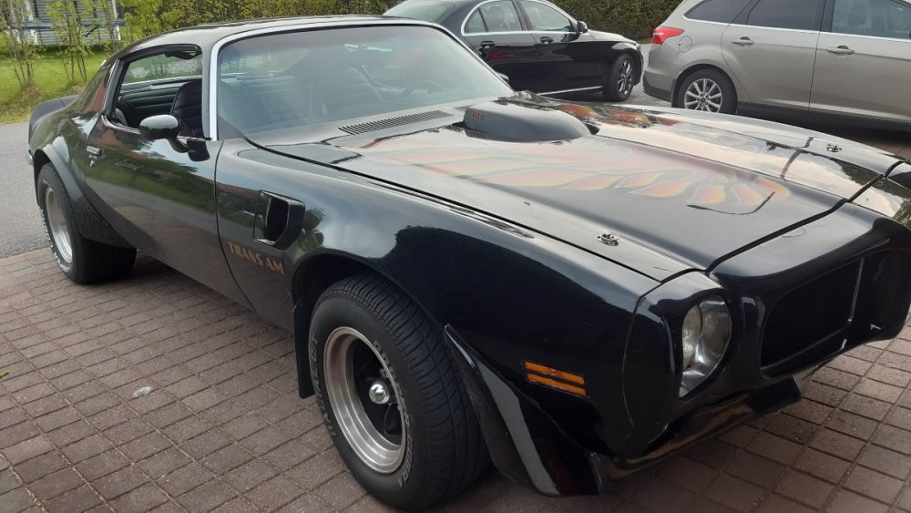

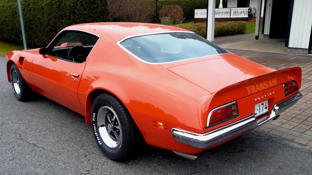

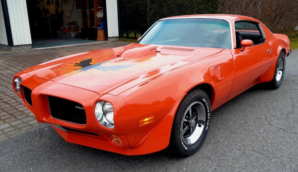

markoyt Posted July 22, 2023 Posted July 22, 2023 Laitetaanpa tännekkin uusi projekti. Tuli hankittua tuommonen -73 alkuperäinen 455 Isolohko Trans Am. Suomalainen tilannut Norjaan uutena ja tullut -74 muuttoautona Suomeen.Minulla rek.otteet v 74 alkaen.Ollut Rovaniemellä lähes 40v vuotta mistä ostinkin auton. Maalattu v -81-82 mustaksi ja laitettu levikkeet ym.Alkuperäinen väri buccaneer red.Konepelti Simo Riikoosen maalaama/singeeraama. Koko tekniikka on numbers match. Kone stroukattu 495cid, alukannet ym ym.Kone nyt purettu ja loppu autokin tarkoitus purkaa osiksi.Kori puhalletaan,hiotaan pellille ja maalataan orkkis väriin....eli täydellinen frame off tiedossa. Nyt hommattu jo toinen konepelti ja shaker ettei tarvi tuhota osaa Suomalaista autokulttuuria.Konepelti pääsee Tallin seinälle. 7 1

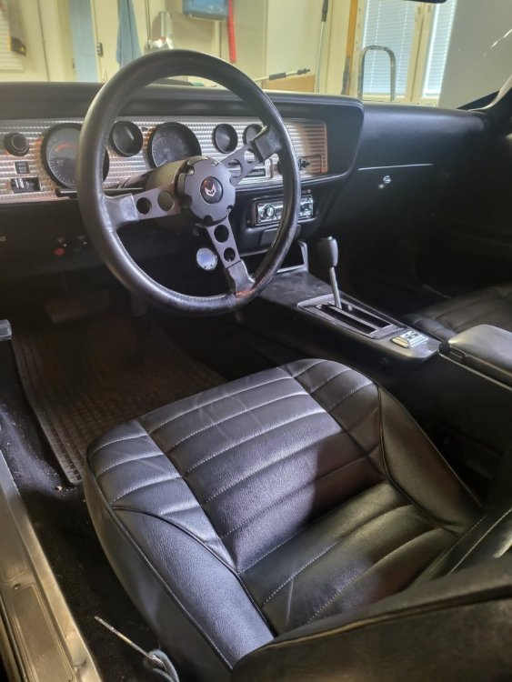

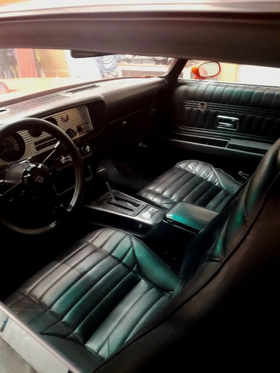

markoyt Posted July 22, 2023 Author Posted July 22, 2023 Sisältä auto on hyväkuntoinen orkkis penkkeineen jne.Ajettu 101 tuhatta mailia. 1

markoyt Posted July 22, 2023 Author Posted July 22, 2023 Siinä on muutamaksi vuodeksi hommaa....nuo takakaarien levikkeet ja etuspoileri levikkeineen voidaan myydä jos jollain tarvetta. 1
Juza89 Posted August 22, 2023 Posted August 22, 2023 Komias on juuh. Rattoisia projekti-hetkiä 👍 Omaan silmään sopii myöskin nuo levikkeet. 1
markoyt Posted August 23, 2023 Author Posted August 23, 2023 Joo purku vaihe on menossa ja myllyn laakerointi,linjahoonaus ym. Onhan nuo ihan hienoa kasarilookkia nuo levikkeet ja maalaukset,mutta on sen verran pieni valmistusmäärä näillä orkkis Y koodin 455 Trans Ameilla ettei voi tehdä ku alkuoeräisen.Väri on vielä tuo 75 Buccaneer red ja cowl tag match nii lopputulos on sen verran mieluinen että projekti tulee valmistumaan....👍👍 3

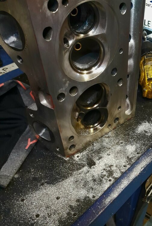

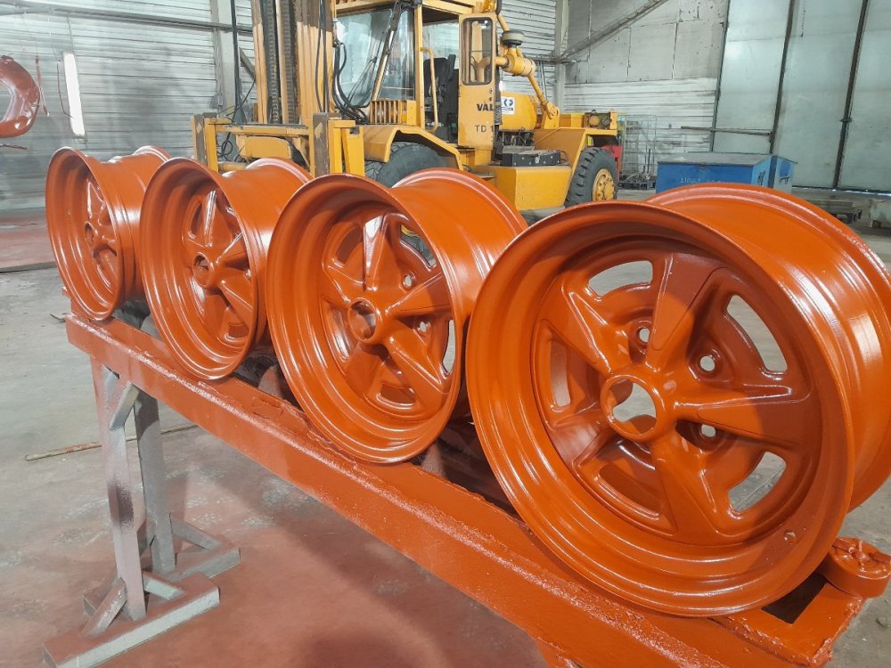

markoyt Posted September 3, 2023 Author Posted September 3, 2023 Nonni viikonlopun lomareissu Kolille. Paluukuormassa tuli rally wheelsit ja Pontiac 455 cid moottori osina. Vaimo oli taas innoissaan. 4 2

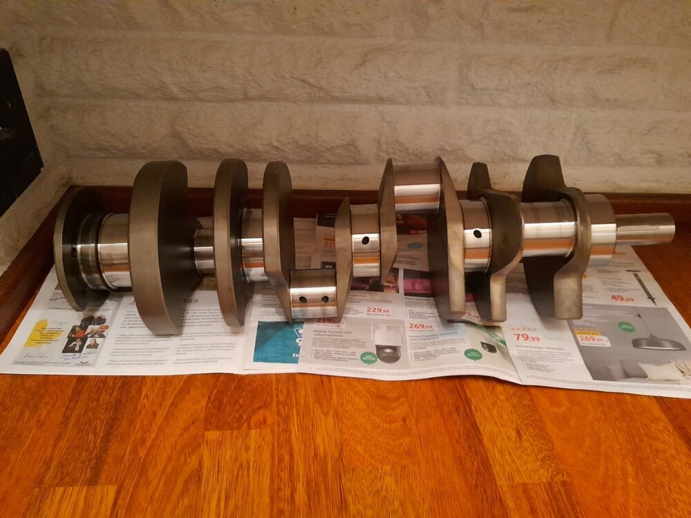

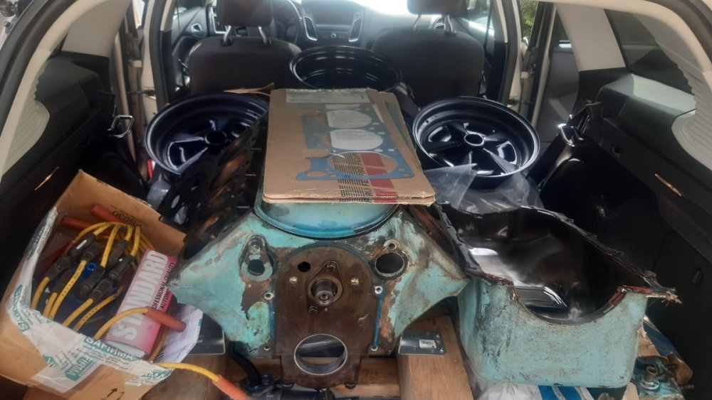

markoyt Posted October 29, 2023 Author Posted October 29, 2023 Siinä 495cid Scatin stroukki akseli odottaa kasausta...tarkistettiin ja kiillotettiin koneistamolla...siitä alkaa kasaus ku saan lohkon vielä maalattua. 9

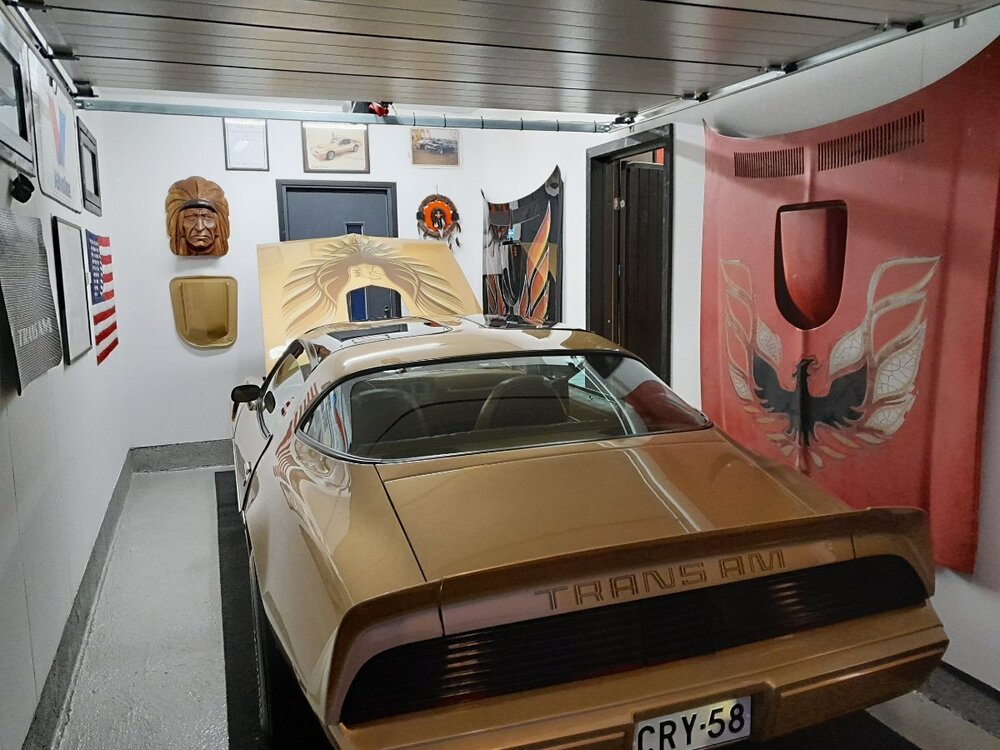

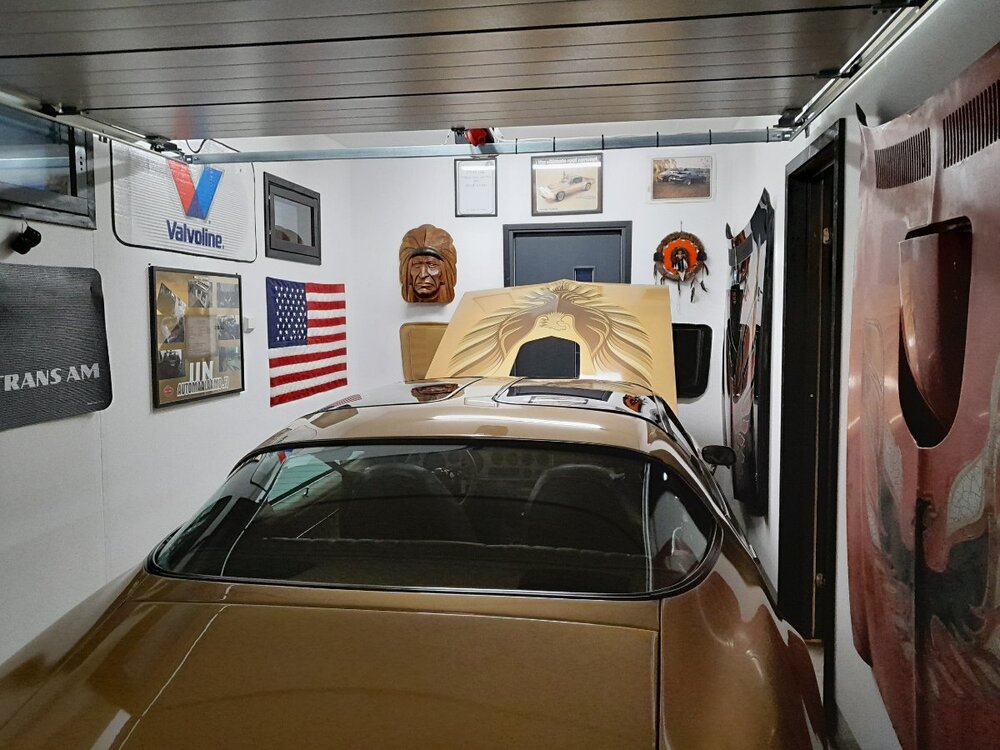

markoyt Posted December 16, 2023 Author Posted December 16, 2023 Nyt on säilytystalli projekti valmis. Saa rakentelutallin ja nosturin käyttöön ja 73:sen projektin kunnolla käyntiin.Tuli pikkasen sisustettua samalla tallia ku erotin tilan toisesta tallista. 10 2

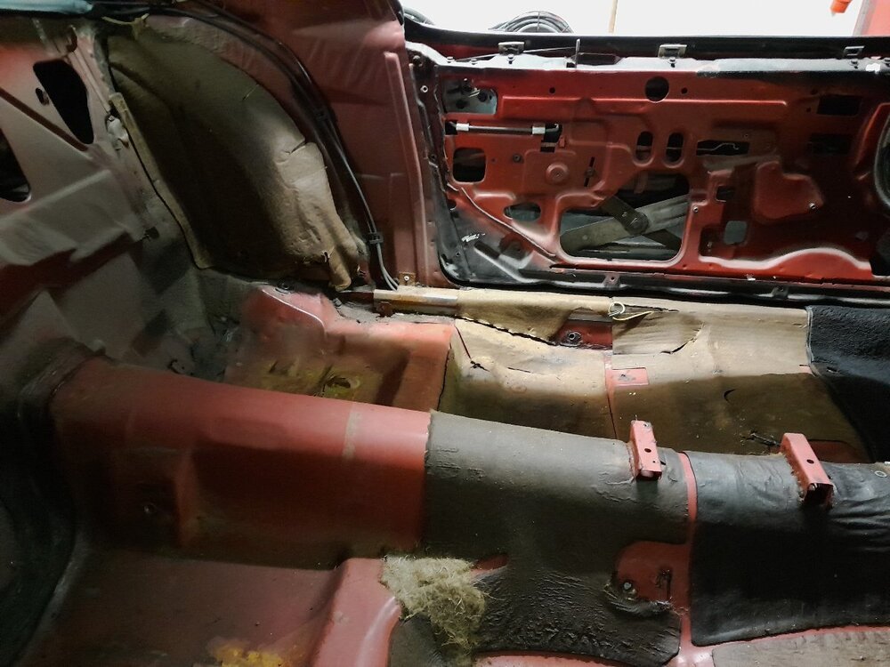

markoyt Posted February 25, 2024 Author Posted February 25, 2024 Sisusta purettu.Orggis Buccaneer red merirosvon punainen sisältä.Alkuperäiset äänieristeet eikä nimeksikään ruostetta nii ei tuu puhallettua sisäpuolelta. 2

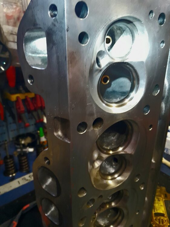

markoyt Posted February 25, 2024 Author Posted February 25, 2024 9Seuraavana oli tarkoitus puhdistaa ja asentaa nuo Edelbrockin alupipot paikalleen.....no eihän sitä sitte malttanu...... 5

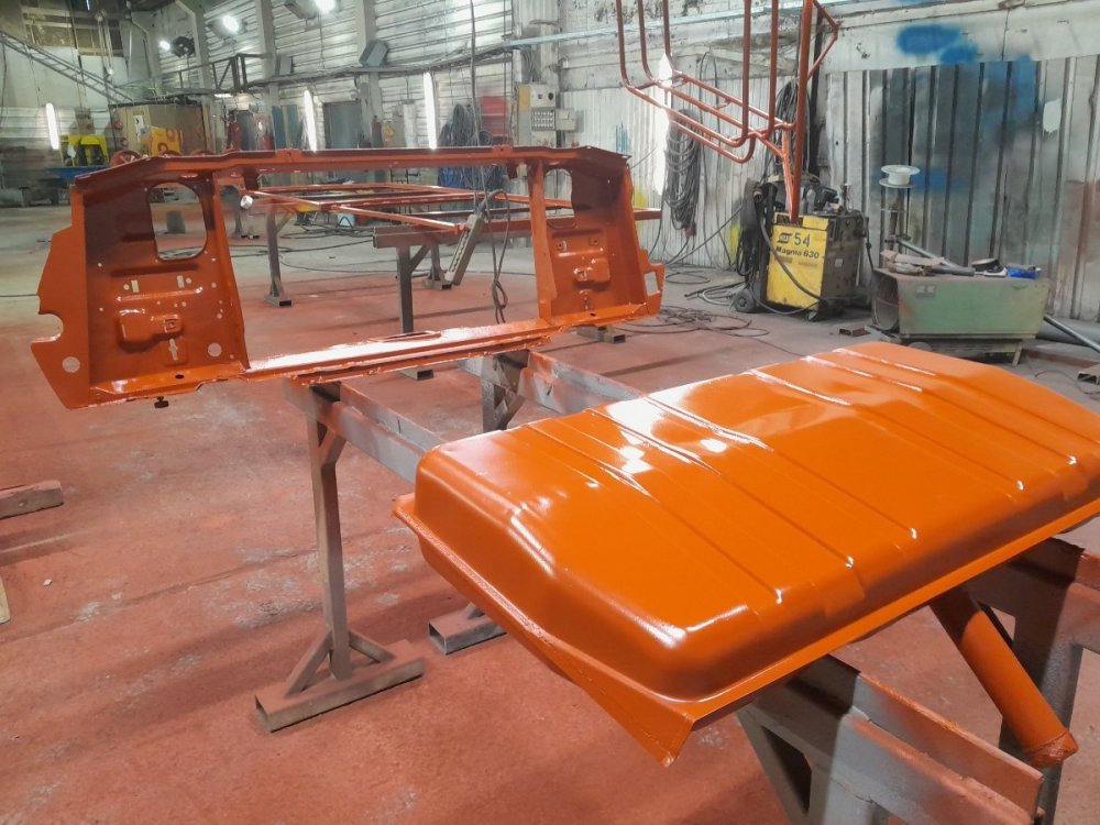

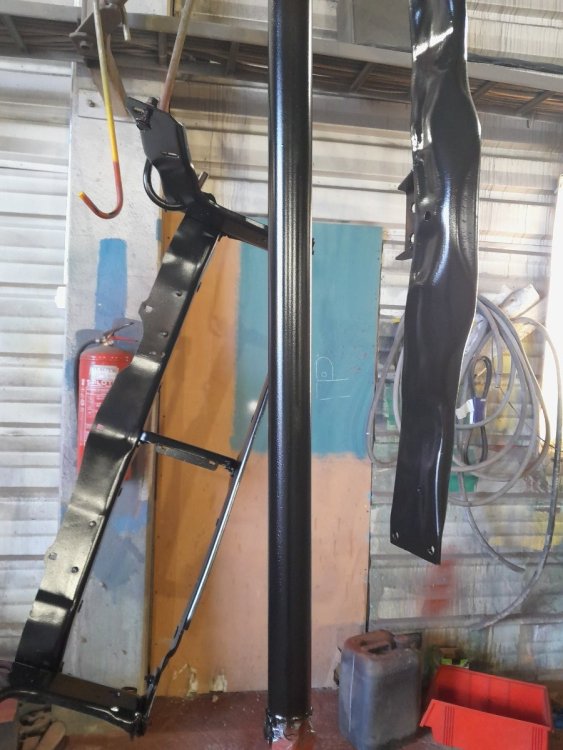

markoyt Posted April 15, 2024 Author Posted April 15, 2024 Nonni....suunnilleen kaikki korin irto-osat tuli hiekka/lasikuula puhallettua viikonloppuna.Kaikkiin epoxi pohja ja puolikiiltävä musta uretaani pinta.....tankkia ja vanteita lukuunottamatta.Seuraavana kori akseleilla pajalle missä nostan kopan pois ja puhallan erikseen akselit ja epoxi pintaan koppaan.Sisältä en puhalla ku ei oo ruostetta yhtään....turhaa kuluttaa ehjää peltiä. 2
markoyt Posted May 4, 2024 Author Posted May 4, 2024 Tänään oli vuorossa runko,taka-akseli ja kori..... 2
