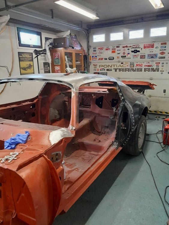

markoyt Kirjoitettu 12. Huhtikuuta, 2025 Kirjoittaja Kirjoitettu 12. Huhtikuuta, 2025 Siihen litistelin uuden pintapellin.....eipä oo tässäkään enään ovenpohjien saumat turvoksissa.....yllättävän hyvin istuu keskenään koripeltien saumat vaikka vasta koesovitettu ja käytetään ovetkin vielä irti ja hienosäädellään saumat ja raot. 1
markoyt Kirjoitettu 12. Huhtikuuta, 2025 Kirjoittaja Kirjoitettu 12. Huhtikuuta, 2025 Melko monet f bodyn ovet tullu tehtyä...kysy jos lahot ovet ja tarttet apua. Tästä alkaa nyt korin pohjatyöt.....onko Jouluna väri päällä? 😀 8
