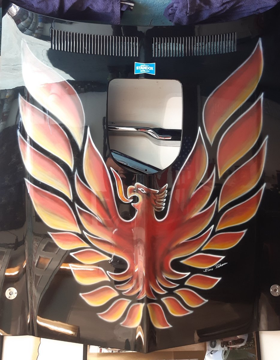

markoyt Posted October 25, 2025 Author Posted October 25, 2025 Nonni projekti tökkäsi tähän. Autossahan on ollut tuo Simo Riikosen maalaama konepelti minkä otin jo projektin alussa seinälle talteen.Tilalle hankittu shakerhood konepelti osottautui niin heikkokuntoiseksi että siitä ei tähän konepeltiä saa. NYT TARVISI JOSTAIN LÖYTÄÄ KONEPELTI vm 70-76 ettei tarvisi tuhota tuota Riikosen maalausta. 1
markoyt Posted October 25, 2025 Author Posted October 25, 2025 Tämä orkkispelti on 100% ruosteeton mutta liian iso osa häipyy autokulttuuria jos vedän tuon pellille....liittyy vahvasti auton 80- luvun näyttelyhistoriaan eikä Riikonenkaan enään näitä maalaa. 3 1
markoyt Posted October 25, 2025 Author Posted October 25, 2025 Olen valmis noutamaan pellin kauempaakin.Myös linkit ja vinkit esim Ruotsin puolelle tervetulleita. Tarvikepeltiä en mielellään laita ....Tradeparts ym on siis pois suljettu vaihtoehto. 1
markoyt Posted October 25, 2025 Author Posted October 25, 2025 Lisätäänpä tähänkin 100€ kauppaan johtaneesta vinkistä/linkistä...1000km säteellä Oulusta

markoyt Posted December 3, 2025 Author Posted December 3, 2025 Pahasti näyttää ettei löydy konepeltiä......tarvikepeltiäkin miettiny mutta on nii sikahintainen rahteineen ja kun laadusta ei tarvipelleissä ole takuuta nii empä tiiä...huhtikuulle menisi toimituskin....ehkä se pitää tuo orkkis pelti ottaa käyttöön...?

markoyt Posted December 12, 2025 Author Posted December 12, 2025 Taas palattu pakollisista työhommista projektin ääreen.... OER konepelti tilattu jenkeistä. Pitänee orkkis pellillä sovittaa lokarit ja ovet nii pääsee jatkamaan pohjatöitä koriin.... 2

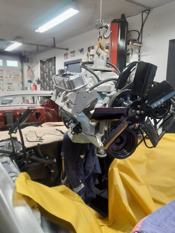

markoyt Posted December 13, 2025 Author Posted December 13, 2025 Ollu aikaa tässä nii käytin koneen vielä ylhäällä ku öljypohja pudotti takapäästä pari tippaa koekäyttöjen jälkeen.Säikähdin jo että takastefa tiputtaa mutta EI kyllä se stefa pitää mutta Buttler performancelta tilattu yksiosainen öljypohjantiiviste a' 160€ ei pidä takapään laakeripukin kaulalla. Tässä on nyt ollu kolme eri vaihtoehtoa öljypohjissa ja nyt tein orkkis pohjasta....lasikuula puhalsin ja maalasin....3-osaisella tiivarilla ja locktitella asensin....nyt pitää. 3
markoyt Posted December 13, 2025 Author Posted December 13, 2025 Siellä taas paikallaan. Johtosarjoja pikkasen kävin läpi ja laittelin uudet suojat päälle niihin. 4
