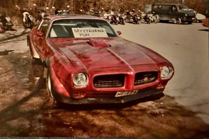

markoyt Kirjoitettu 22. Joulukuuta, 2025 Kirjoittaja Kirjoitettu 22. Joulukuuta, 2025 Kaveri oli netistä bongannut Helsingin näyttelyn parkkikselta vuodelta -84 autosta pari kuvaa...😃 4
markoyt Kirjoitettu 23. Joulukuuta, 2025 Kirjoittaja Kirjoitettu 23. Joulukuuta, 2025 Noissa kuvissahan väri on vaihtunut orkkis punaisesta candynpunaiseen alkuperäisen omistajan toimesta.Konepellistä on lintu lähtenyt lentoon ja levikkeitä/kaaria modailtu....rahat loppunu renkaiden kohdalla ku jääneet noin koteloihin.

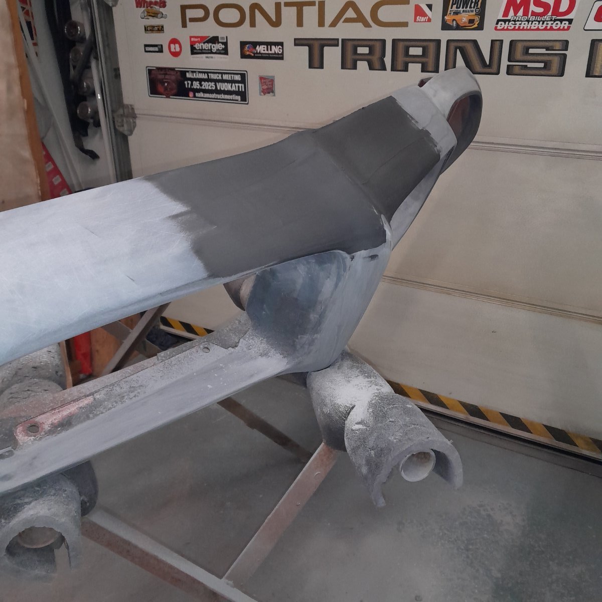

markoyt Kirjoitettu 15. Helmikuuta Kirjoittaja Kirjoitettu 15. Helmikuuta Nonii taas vähän projektiakin tehty....pellille hiottuihin etusuojiin tehty pohjat.Hafgrundit ja Fillerit päälle. 4
markoyt Kirjoitettu 28. Helmikuuta Kirjoittaja Kirjoitettu 28. Helmikuuta Keulapala puhallettu,hiottu käsin pinnalle ja nyt pohjat ......polymeerillä ja flex kitillä.

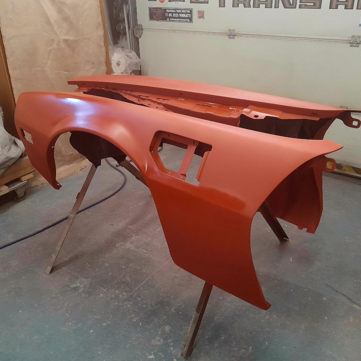

markoyt Kirjoitettu 28. Helmikuuta Kirjoittaja Kirjoitettu 28. Helmikuuta Käytelty taas lämpimäksi että sais vähän virtaa loppuihin pohjatöihin. Konepelti ei ole vielä tullu. Uusi sävytuulilasi vihreällä tummennuksella tilattu. Olis tarkoitus saada toukokuun aikana maalaamoon. 2

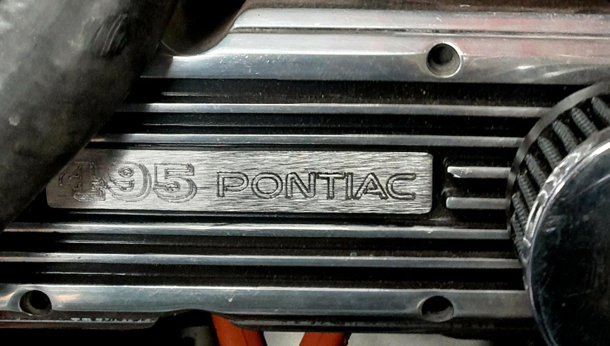

markoyt Kirjoitettu 28. Helmikuuta Kirjoittaja Kirjoitettu 28. Helmikuuta Venttiilikopista hioin nuo Edelbrock tekstit alas ja tein töissä laserilla tuommoset hillityt 495 merkit. 4
pasi jkl Kirjoitettu 28. Helmikuuta Kirjoitettu 28. Helmikuuta 2 tuntia sitten, markoyt kirjoitti: Venttiilikopista hioin nuo Edelbrock tekstit alas ja tein töissä laserilla tuommoset hillityt 495 merkit. Onko tuo 495 heppoja vai kuutiotuumia?
markoyt Kirjoitettu 28. Helmikuuta Kirjoittaja Kirjoitettu 28. Helmikuuta Kyllä se on kuutiotuumia....selviää jos luet ed tarinat. Miinä en ruukaa heppoja laitella ku dynolappuihin. 1

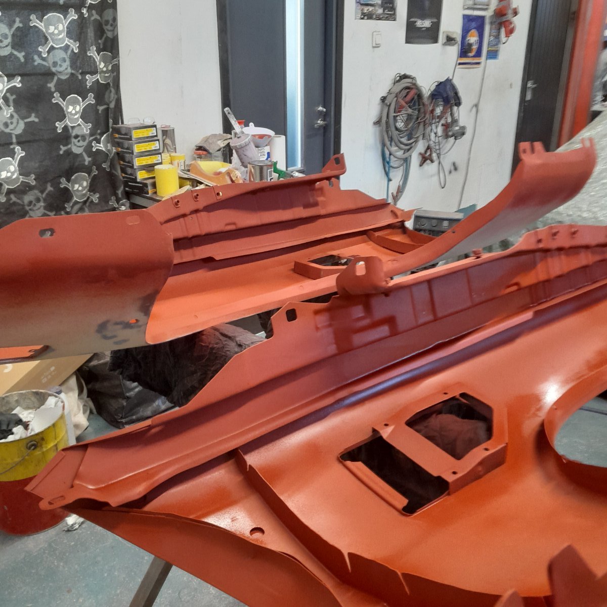

markoyt Kirjoitettu 1. Maaliskuuta Kirjoittaja Kirjoitettu 1. Maaliskuuta Valance panel onkin läpivärjättyä muovia....ed vuosimalleissa vielä peltiä,mutta jää orkkisväriä takapuolelle tähän.
