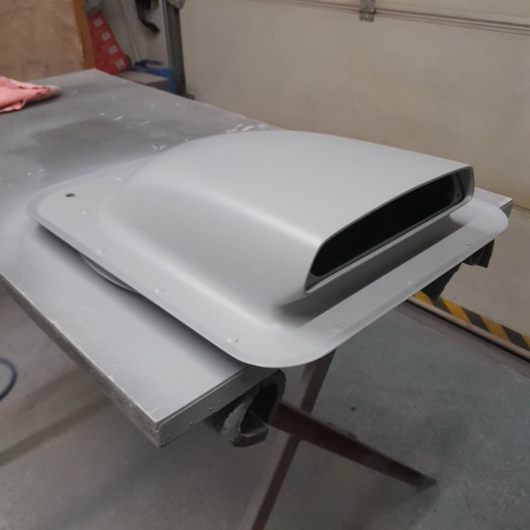

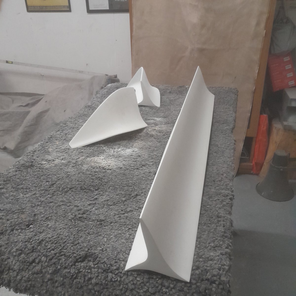

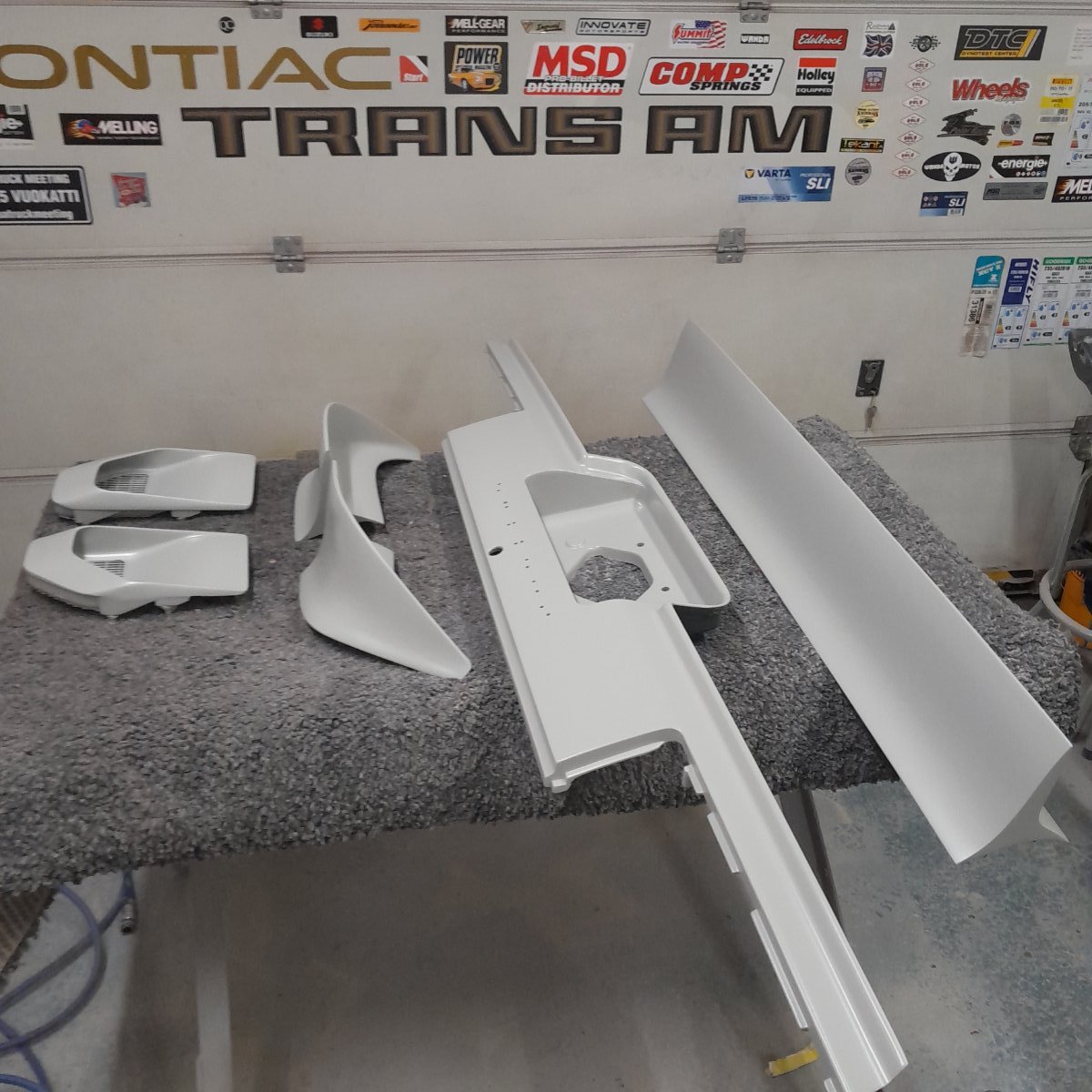

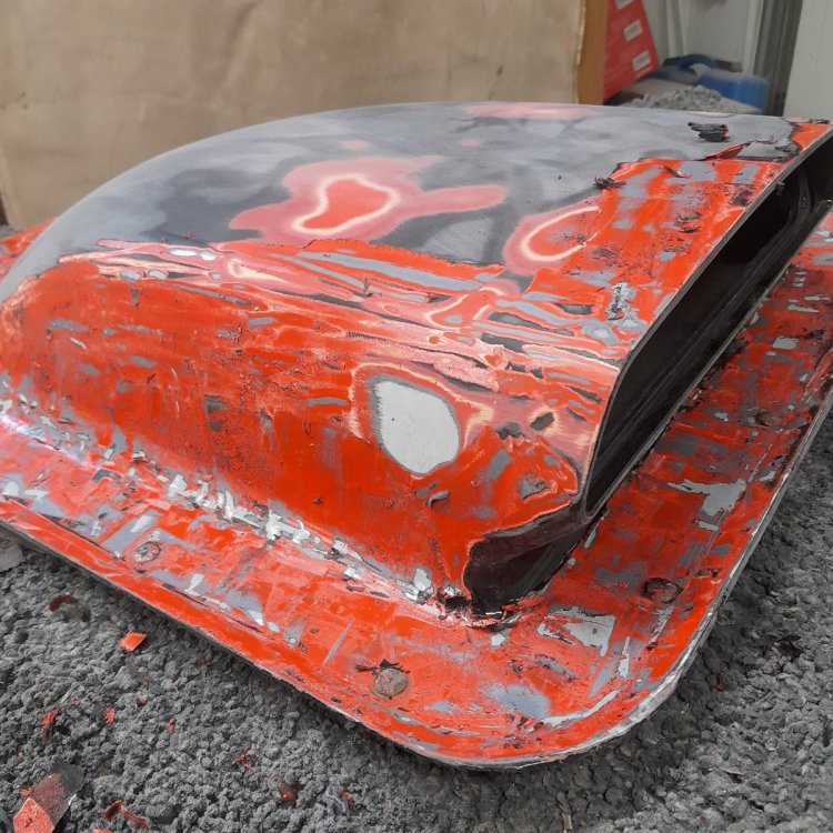

Näissä GM 2 geneissä nuo muoviosat on tuota kovaa muovia jonka saa ilman kittejä höylättyä ihan suoraksi pitkällä lossilla....mm fenderscoopit,takaspoileri,takapaneli,shaker jne.Eli jos johonkin jää monttuun maalia niin koko matkalta höylätään pois...hitaampi kuin täyttää monttu kitillä,mutta näiden vanhojen muovilaatujen tarttuvuudesta kun ei tiedä niin mieluummin ei kittiä...keskimmäisessä kuvassa valmis spoikka....alimmassa näkyy vanhoja kittejä ja pohjamaaleja.Ensin otin kuumailmapuhaltimella 4 vanhaa maali/lakkakerrosta pois.Kuumaa nämä kestää hyvin.

En tiiä moniko näitä ees lukee😄 mutta laitan tänne tarinaa nii jää johonki muistoon.Aika vähän on nykyään muita projekteja rakenteilla ? Ainakaan täällä....liekö sitte noissa faceissa ja instoissa missä minä en oo.....no koko takaspoikka tuli valmiiksi.Ei ois enään ku levikkeet ja scoopit irto osista pohjia vailla.

Mutta lopputulos on parempi kun kaikki osat hiottu pintoihin ja FD epoksi kuitumuoveihin.....

Shakerscooppi seuraavana

Posted
Soodapuhallus ei vissiin toimi noiden kans?
markoyt
Posted
Kyllä se jotenkin toimisi jos on 1-2 maalikerrosta...kuitenkin joutuu höylään pinnan kun se jää vähän jupelolle ku puhaltaa.Tässä kuitenkin niin paksusti maalia ja lakkaa että saa sen verran hinguttaa että tulee monttuja....ite oon kuumailma puhaltimen todennut nopeimmaksi,puhtaimmaksi ja halvimmaksi menetelmäksi talliolosuhteissa.

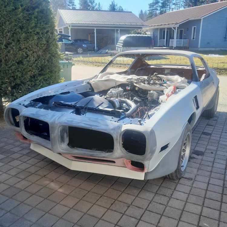

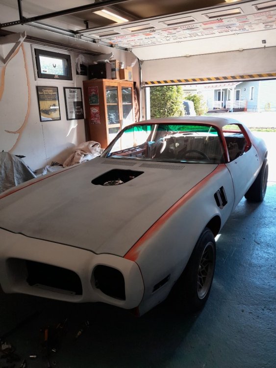

Tänään korttelia ympäri ilman penkkiä....ei raski vielä laittaa ku sen verran vielä pohjia...toukokuussa väri päälle

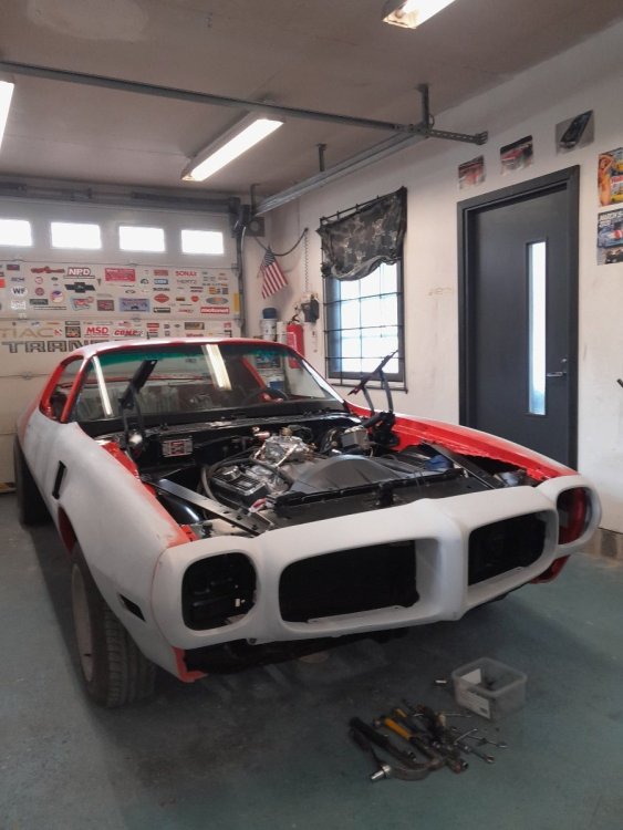

Nauhotin nuo takapyörän aukkojenkin levikkeet...huomenna joustopohjamaali kaikkiin muoviosiin.....kaikki purettu jo taas pois ☹️

Muoviosat maalattu kertaalleen permacron joustomaalilla....vielä hionta ja toinen kerta....saa nyt viikon kuivua.

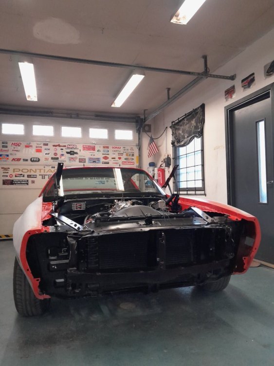

Oviin pohjat...uusi pintapelti vaatii kantin muokkausta vähän....ja höyläämistä terävemmäksi.Pikkasen pyöreä muihin kantteihin nähen.

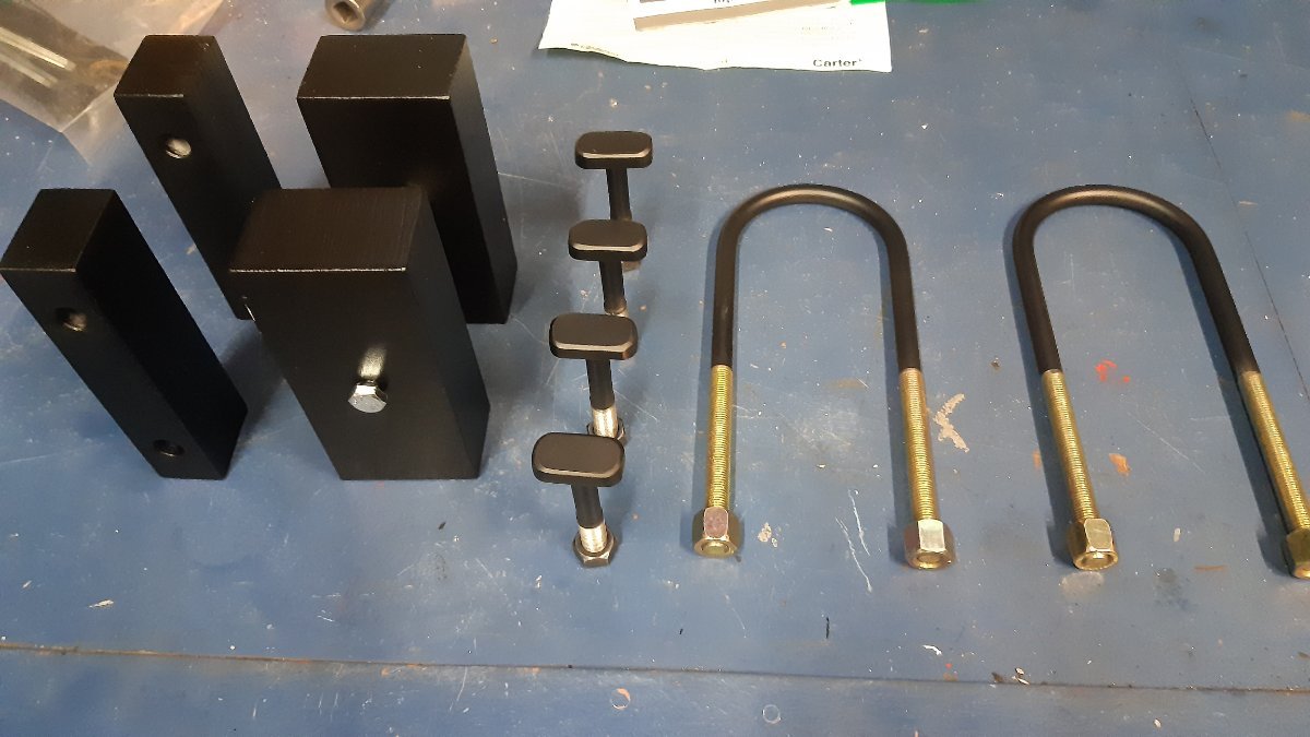

Perään tein 4x laskupalat 30mm...ja tilasin pidemmät u-pultit.
Tein varalta myös 40mm palat että saa mieleisen....sen verran vähän tulee painoa enään ja vaikka oon ajellu nii jää perä liian ylös..
