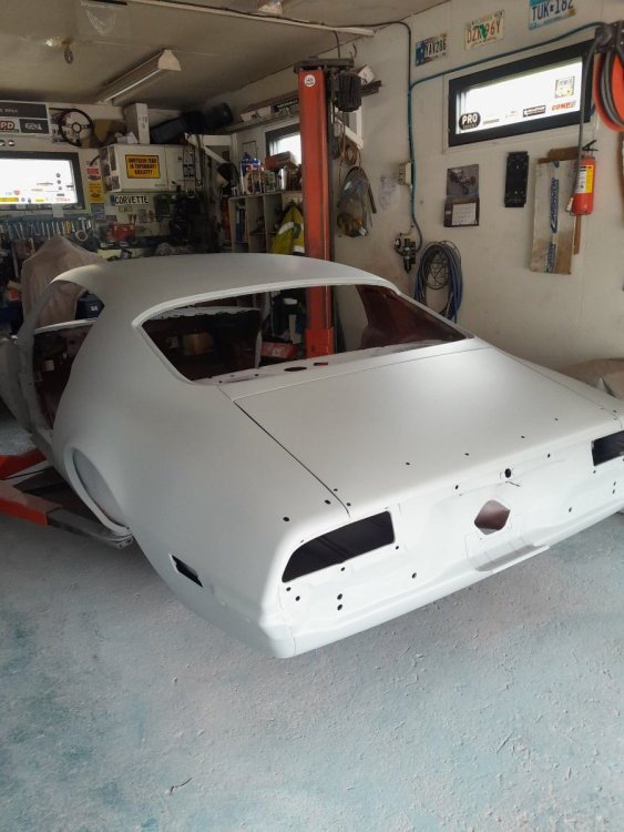

markoyt Posted May 24, 2025 Author Posted May 24, 2025 Runko valmis.Väljät puslien reijät holkattu hitsaamalla....aiemmin jo epoksi vedetty ku puhallettu...nyt metallinharmaa 0500 2K puolihimmeä uretaani pintaan 3

markoyt Posted May 24, 2025 Author Posted May 24, 2025 Perän vedin tällä kertaa silkinhimmeällä 1K:lla millä tulee peräkontti,konepelti ja rintapelti/koelauta päältä.....tuo uretaani puolikiiltävä musta on ko. paikkoihin omaan silmään pikkusen liian kiiltävä mutta menee eturipustuksissa,vakaajissa jne. 2

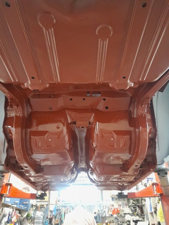

markoyt Posted May 31, 2025 Author Posted May 31, 2025 Pohjatyöt jatkuu....osa kerrallaan pellille. 3

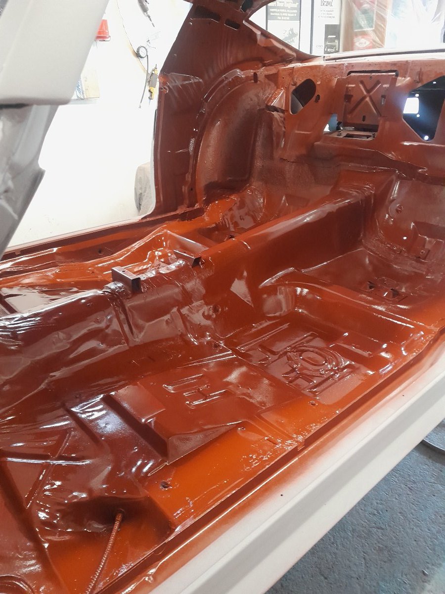

markoyt Posted June 9, 2025 Author Posted June 9, 2025 Pohja ulkopuolelta ja koppa sisältä samalla Oxide red sävyllä kuin tehtaan jäljiltäkin...2 K uretaani maali. 2

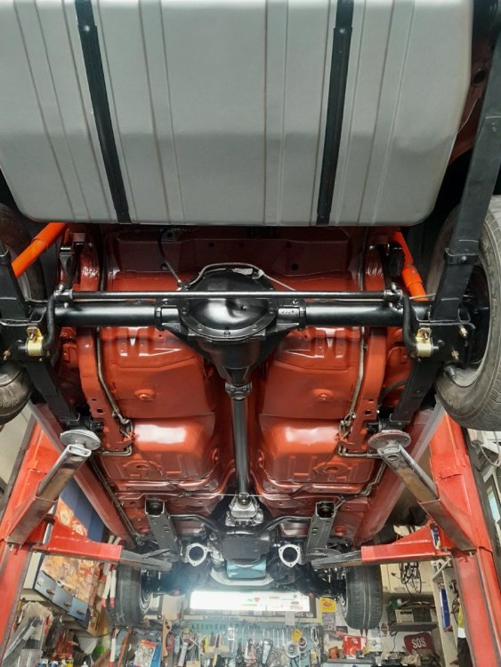

markoyt Posted July 19, 2025 Author Posted July 19, 2025 Välillä päivitystä....alusta ja tekniikka alkaa olla valmis..... 5
markoyt Posted July 19, 2025 Author Posted July 19, 2025 Muutamia juttuja ja sähköjä vailla ennen ku otetaan sauhut.. 5
