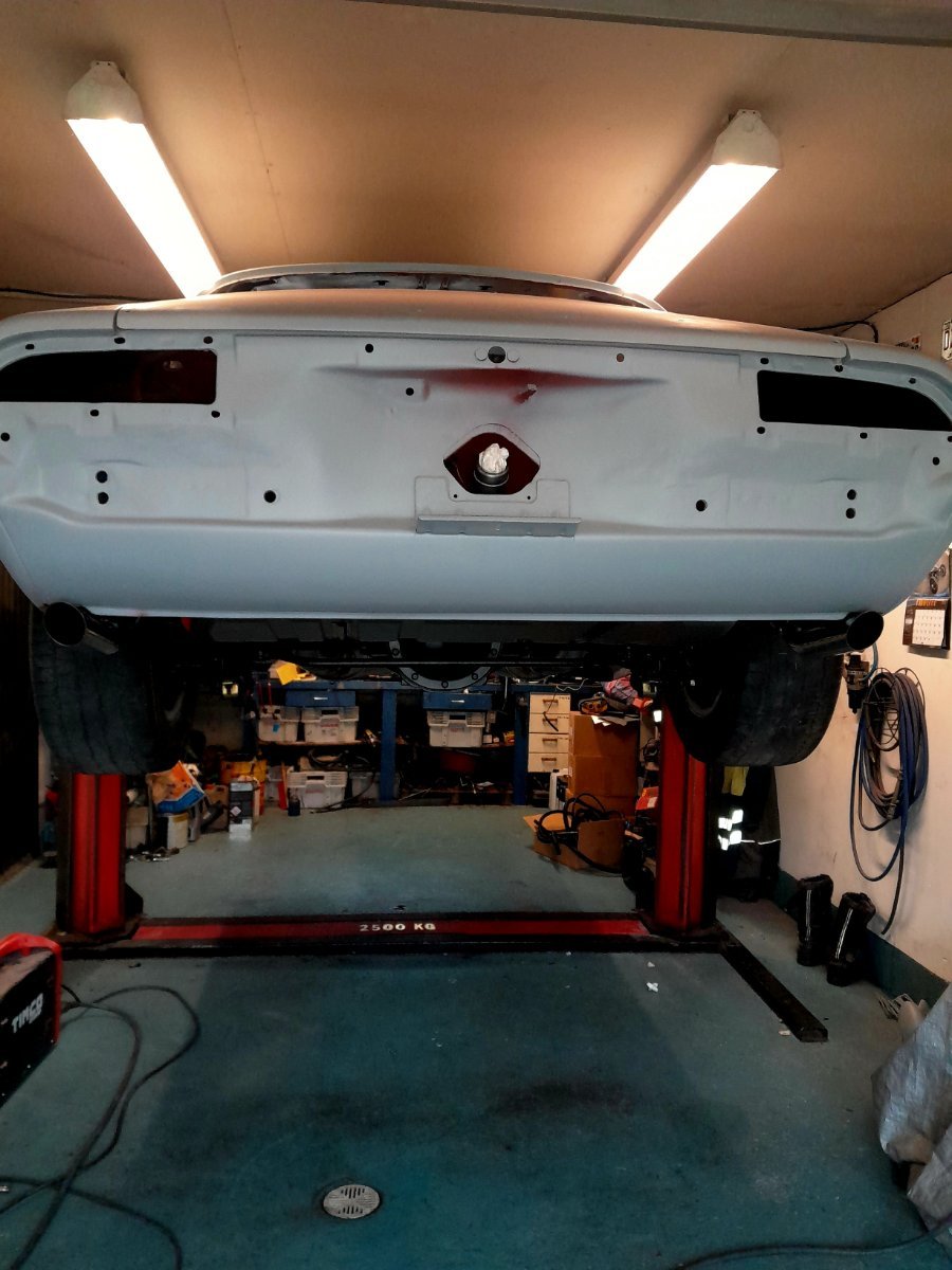

markoyt Kirjoitettu 9. Elokuuta, 2025 Kirjoittaja Kirjoitettu 9. Elokuuta, 2025 Nonni. Eilen otettiin eka savut moottorista rempan jälkeen. Muutaman kerran käytin kuumaksi...öljynpaineet,lämmöt jne OK. Tästä hyvä jatkaa seraavana putket ja pohjatyöt jatkuu. 4

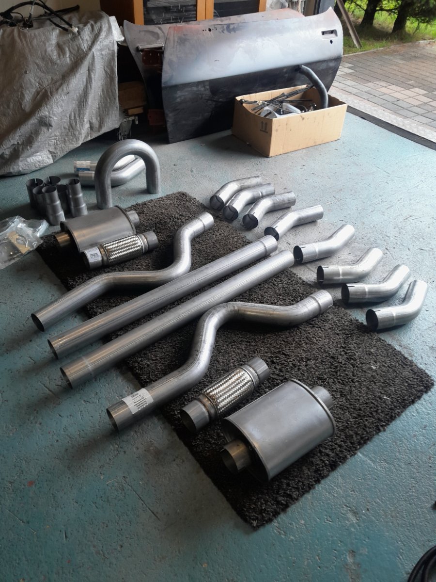

markoyt Kirjoitettu 16. Elokuuta, 2025 Kirjoittaja Kirjoitettu 16. Elokuuta, 2025 Tänään oli ohjelmassa putkien teko....näistä väsäsin 3" putket...vähän hillitymmät 2.5" orkkis ulostulot 4

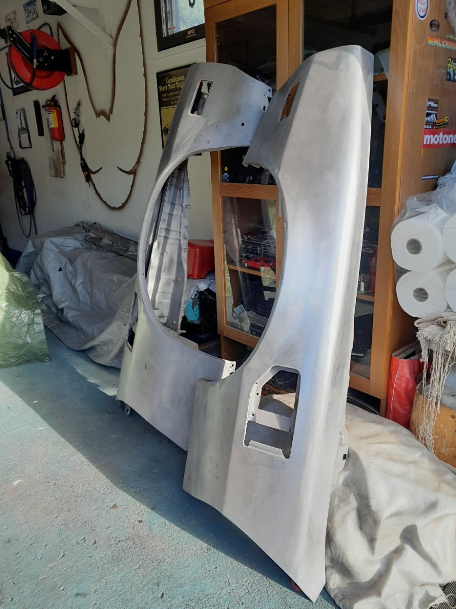

markoyt Kirjoitettu 16. Elokuuta, 2025 Kirjoittaja Kirjoitettu 16. Elokuuta, 2025 Tässä heftailtuna... 8

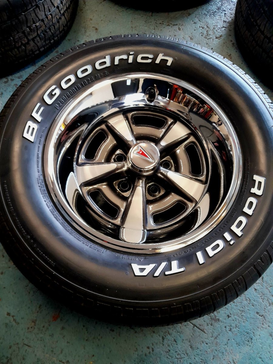

markoyt Kirjoitettu 15. Syyskuuta, 2025 Kirjoittaja Kirjoitettu 15. Syyskuuta, 2025 Taas kuukauden paussi ku työt häirittee harrastusta. Vanteet/renkaat painotin ja laitoin loppuun....jotain koittaa tehä ku ei pohjatyöt taas kiinnosta. 3
markoyt Kirjoitettu 15. Syyskuuta, 2025 Kirjoittaja Kirjoitettu 15. Syyskuuta, 2025 Dlg-1 lambdojen kans tunaroinu.....

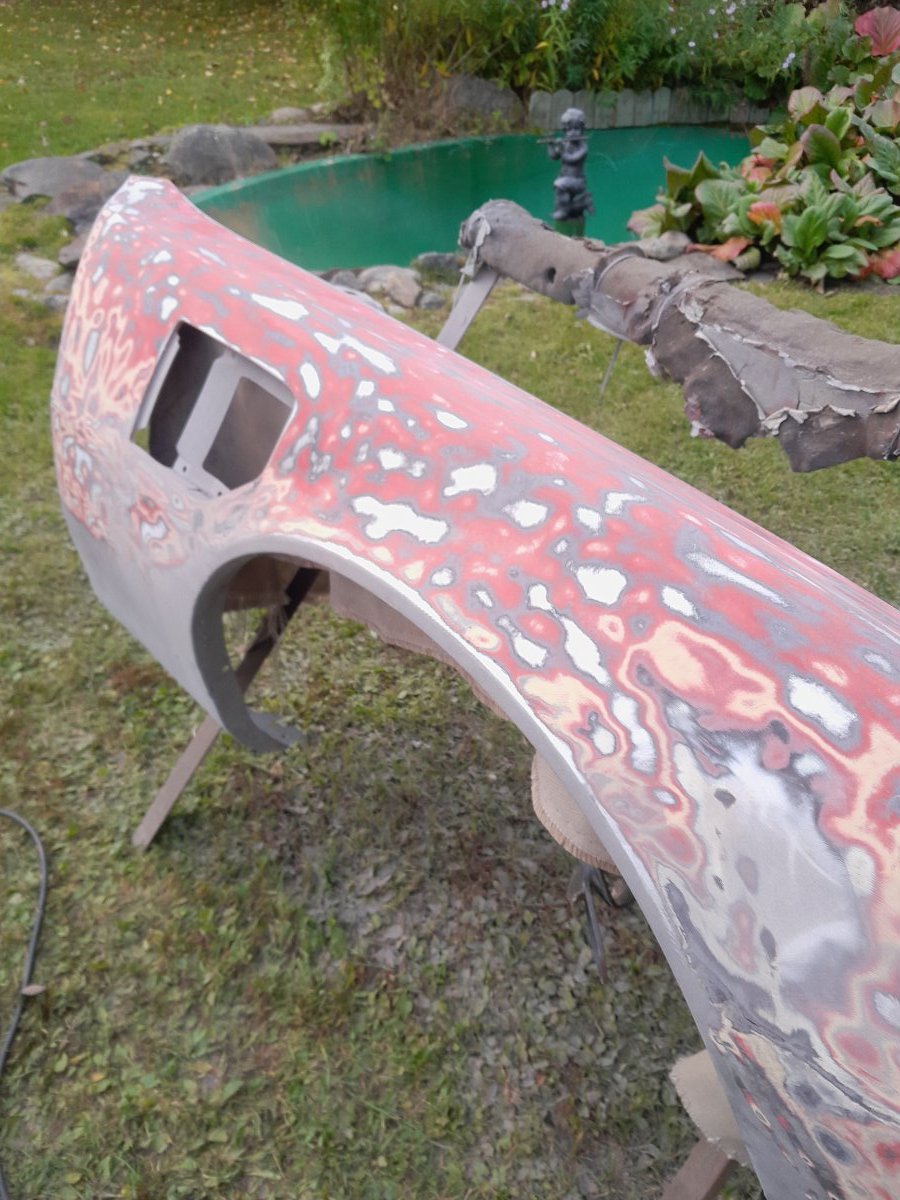

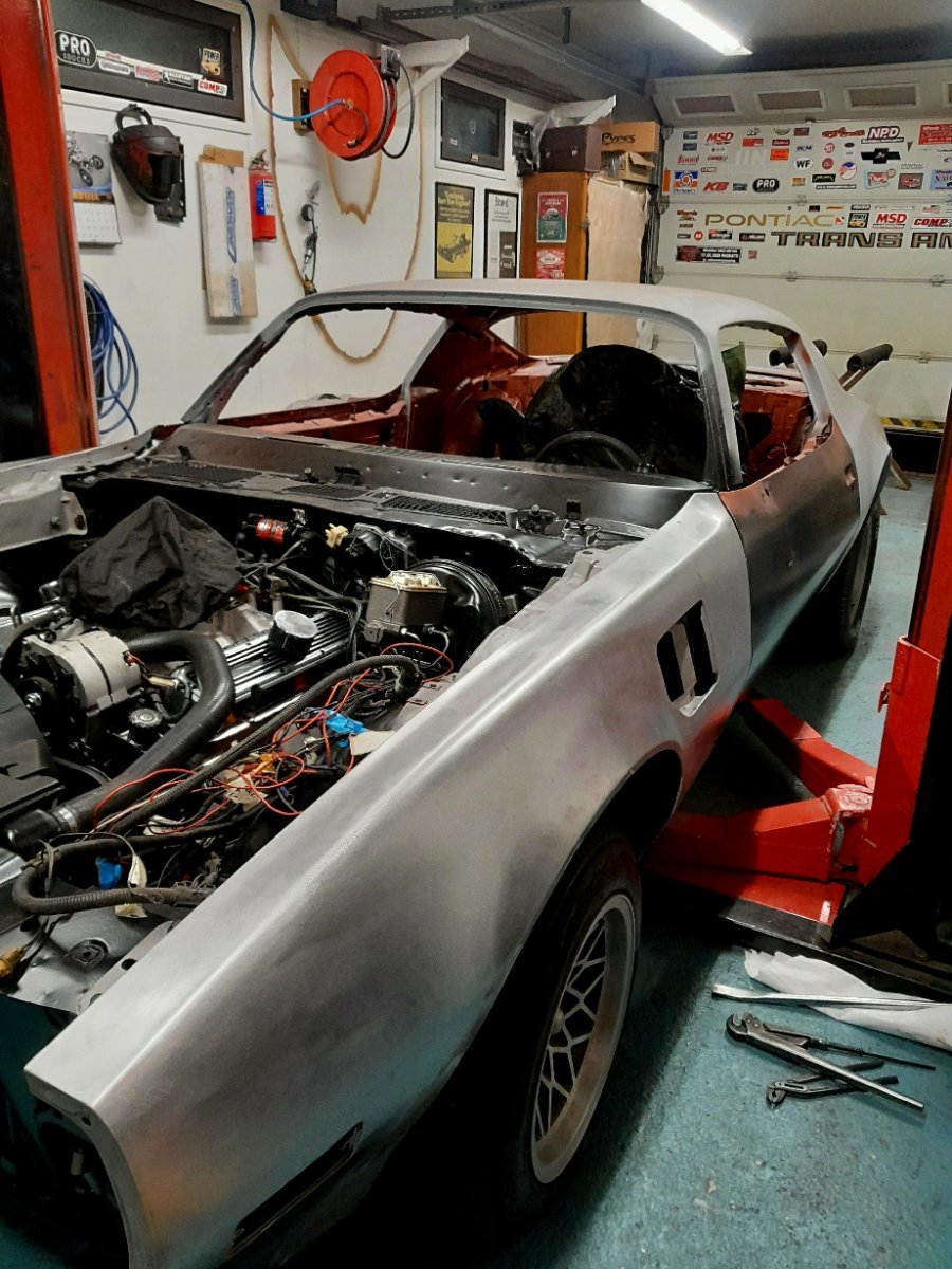

markoyt Kirjoitettu 5. Lokakuuta, 2025 Kirjoittaja Kirjoitettu 5. Lokakuuta, 2025 Etusuojien pohjat aloitettu.Orkkis Buccaneer red näki viimeisen keŕran päivän valon. Näyttelytason maalaus ja lakkaa niin paksusti että "höyläsin" ensin enimmät P36 fiiberillä lähelle mutta en puhki asti...sitten epäkeskolla hiomalla pellille. Alunperin olin näitä uusimassa mutta uusien saanti osottautui jostain syystä hankalaksi.Odotin yli 2kk tilauksen tekoa täälläkin mainostavalta putkalta ja useiden paskanjauhamis sähköpostien jälkeen niitä ei nyt saakkaan,mutta se siitä...eli tehdään näistä.Kaarissa levikkeistä popniitin reikiä ja oven vieressä alhaalla oikomista ku joskus pari paikkaa laitettu. No saattaa silti olla helpommatkin ku tarvikesuojat istuttaa. 2
Timo R Kirjoitettu 5. Lokakuuta, 2025 Kirjoitettu 5. Lokakuuta, 2025 Nuo etusuojat onkin sellainen asia joita tulee aina katseltua tapahtumissa ja minun tilastossa 99 % lokasuojista ei ole kiinnitykseltään asemoitu oikeaan kohtaan. Eikä ne ole uutenakaan edes 2020 luvun autoissa. Meinaan vaan että kun sen suojan haluaa kohdilleen just eikä sinne päin niin ei ole ihan muutaman minuutin juttu että heitetään paikalleen ja nykäistään pultit kiinni. Minun mielestä etulokasuojan asennus pitää aloittaa siitä että ensin ovi pitää saada kohdalleen suhteessa aukkoon. Sitten lokasuoja takareunastaan oikeaan korkeuteen suhteessa oveen ( yleensä suoja ylempänä ) ja vielä rakokin pitäisi saada sama ylä- ja alareunaan suojan etupään korkeutta myös säätämällä. Sitten vielä suoja pitää saada keulapalan ja oven kanssa samalle leveydelle ja raot konepellin kanssa vielä samanlaisiksi molemmin puolin ja edessä sekä takareunassa. On siinä säätämistä ja sinulla varmasti onnistuukin ja itsekin säätänyt noita ovia ja lokasuojia useita kertoja ja aina tuntuu silmän mukaan että jotain pitäisi vielä tehdä. Mutta maalattuna noiden peltien kanssa painiminen on aika pirullista hommaa kun helposti tulee vaurio maalipintaan ja silloin ollaan jo hieman kusessa.
markoyt Kirjoitettu 5. Lokakuuta, 2025 Kirjoittaja Kirjoitettu 5. Lokakuuta, 2025 Joo kyllä siinä helposti muutama viikko menee ku käyttelee peltiosia pois ja taas paikalleen.Ite oon myös aina takakyljen ja helman kanssa mallannut oven ensin ja suojat/konepelti sitten.Oman haasteen tuo jo kun takakyljet ja oven pintapellit vaihdettu....ku oon saanut kaikki istumaan ja oviin ja suojiin tehty pukin päällä pohjat nii maalaan sisäosat ensin ja asennan paikoilleen minkä jälkeen ylimaalaus.Yleensä pakotan ovien litistys sauman kohilleen mallauksen yhteydessä ennen ku hitsaan pintapellin oven runkoon lopullisesti. Mitään kittejä en korisaumojen sovittamiseen käytä vaan kaikki teen pakottamalla,hitsaamalla ja tinalla.

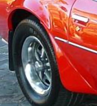

Timo R Kirjoitettu 11. Lokakuuta, 2025 Kirjoitettu 11. Lokakuuta, 2025 Lokasuojien levikkeistä. Onkohan ne uutena asennettu reunanauhan kanssa vai ilman. Kun uudet tilasin taakse, tuli mukana harmaata nauhaa jota en asentanut. Takapäässä levikkeiden korkeus jos on liian ylhäällä niin alapäässä ulkoreuna tulee ulommas kuin ylhäällä. Minusta parhaimman näköinen kun alhaalla ulkoreuna vähän sisempänä. Silmä vertaa sitä renkaan ulkoreunaan. Omassa huomasin myös että taka-akseli ei ole ihan keskellä koria tai sitten lokasuojan kaarissa eroa. 3 ja 4 gen autossa olisi helppo säätää keskelle säädettävällä tangolla mutta lehtijousilla vähän eri juttu. Takalevikkeiden ruuvinreikien saaminen kerralla oikeaan kohtaan ei onnistu ainakaan tämmöiseltä tavalliselta nysvääjältä joten menee sitten viilaushommiksi jne.
markoyt Kirjoitettu 11. Lokakuuta, 2025 Kirjoittaja Kirjoitettu 11. Lokakuuta, 2025 Ei se ihan renkaan mukaan mene......tässä parikin tapausta kuvissa....alareuna suunnilleen vaakatasossa mutta siihenkin stancella oso vaikutus....

markoyt Kirjoitettu 20. Lokakuuta, 2025 Kirjoittaja Kirjoitettu 20. Lokakuuta, 2025 Keulapala kiinni ja konepelllin sovitus.....sitten kaikki purkuun taas ja oviin,lokasuojiin,konepeltiin ja spoilereihin ym muihin irto osiin irrallaan pohjatyöt ja fillerit....sisäosat pintaväriin ja taas kaikki paikoilleen.....jumppaa riittää. 3
