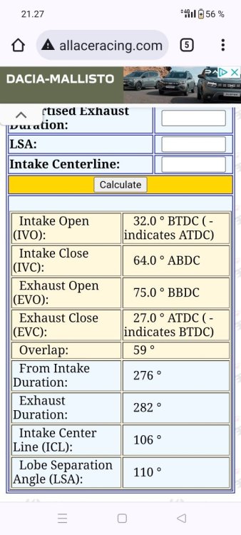

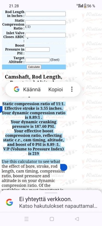

Fenix Posted June 2, 2024 Posted June 2, 2024 Näillä tarkemmilla specseillä sain Wallacen laskureilla 8.89:1 dcr. Netistä löysin nokkakortin ja icl=106°. Näillä tiedoilla sain muutettua vena-asteet 0.05" -> 0.006" . http://www.wallaceracing.com/cam-deg-calc.php http://www.wallaceracing.com/dynamic-cr.php

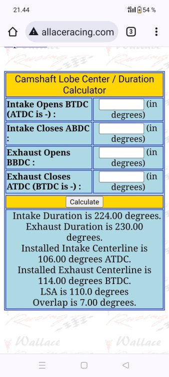

Fenix Posted June 2, 2024 Posted June 2, 2024 Laskin vielä tuon intake centerline ja se 106° pitää paikkansa. http://www.wallaceracing.com/camcalc.php
