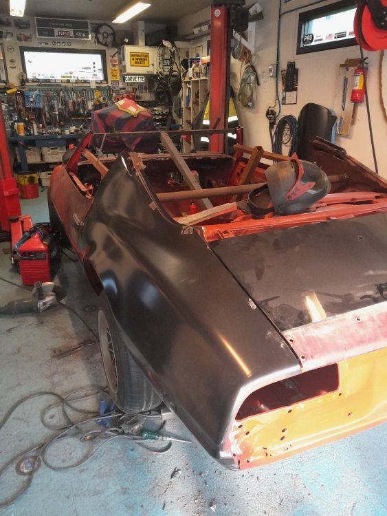

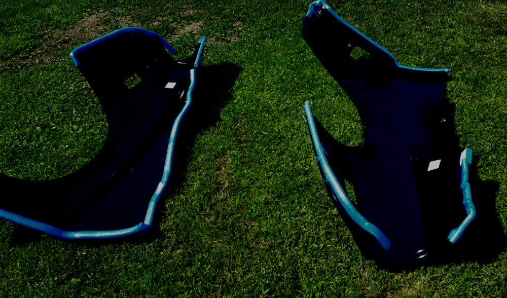

markoyt Kirjoitettu 23. Kesäkuuta, 2024 Kirjoittaja Kirjoitettu 23. Kesäkuuta, 2024 Täydelliset uudet takakyljet.Uudet ulommat pyöränkotelot vaihtuu samalla...Takakaarien reunat oli yhtynyt happeen levikkeiden alla nii menee vaihtoon...kontin alaosat vaihtuu myös kun sai nuokin korjauspalat.
markoyt Kirjoitettu 23. Kesäkuuta, 2024 Kirjoittaja Kirjoitettu 23. Kesäkuuta, 2024 Eli peltityöt käyntiin.Aika hyvälaatuisia mitä mittailin.Goodmarkin tekemät takakyljet/pyöränkotelot.

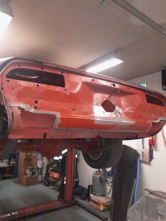

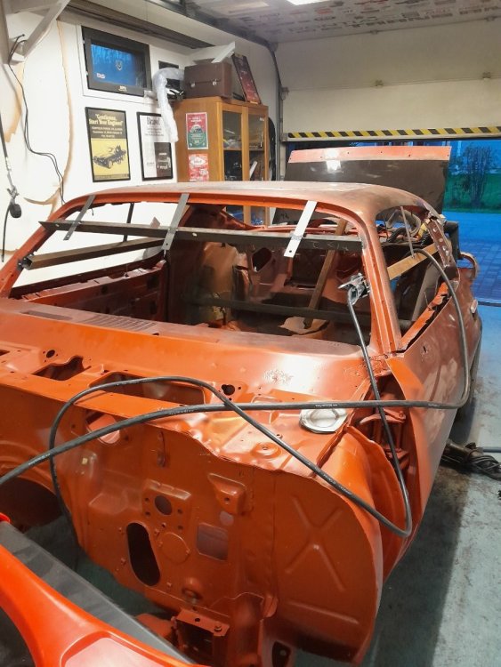

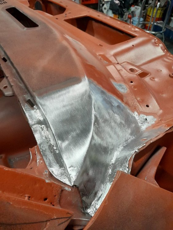

markoyt Kirjoitettu 30. Elokuuta, 2024 Kirjoittaja Kirjoitettu 30. Elokuuta, 2024 Peltityöt edennyt hitaasti muiden kiireiden takia.Toisen puolen takakylki poistettu pyöränkoteloineen.. 1

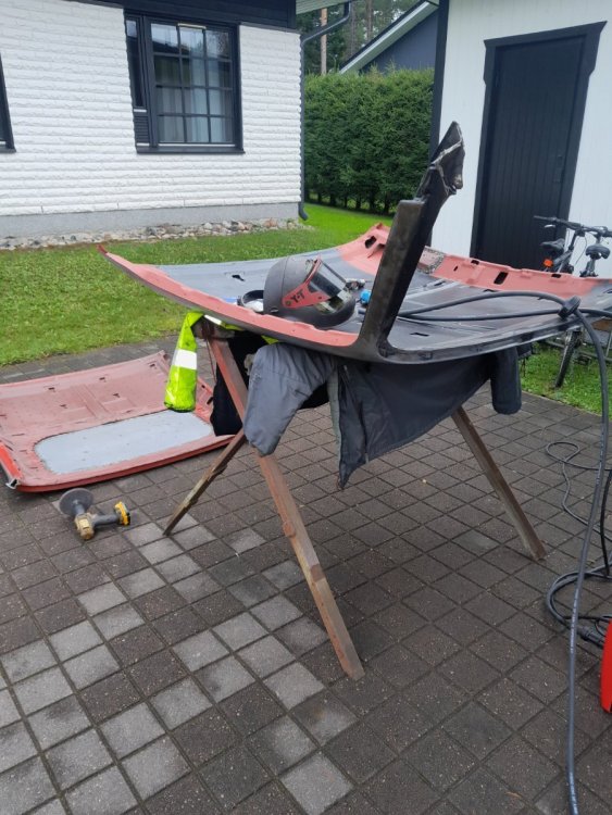

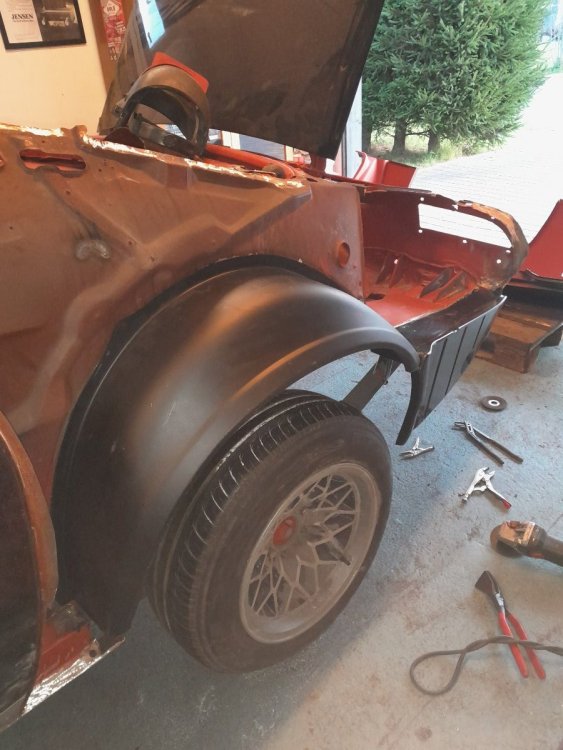

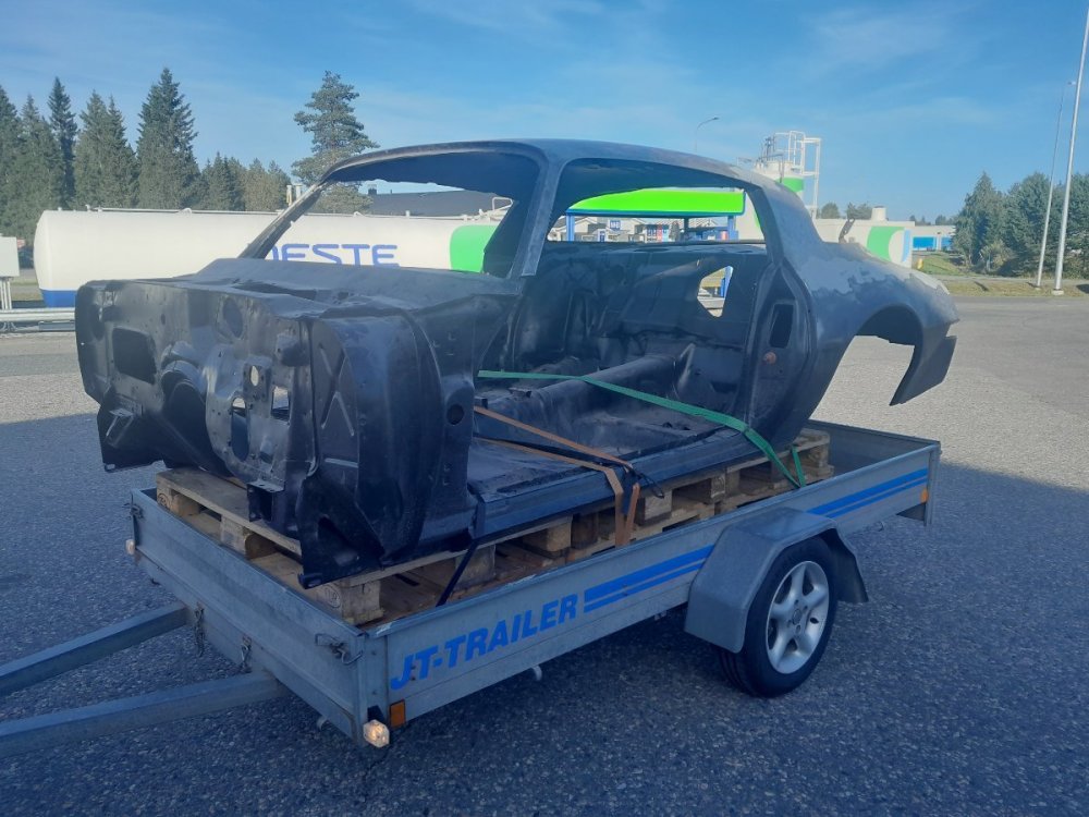

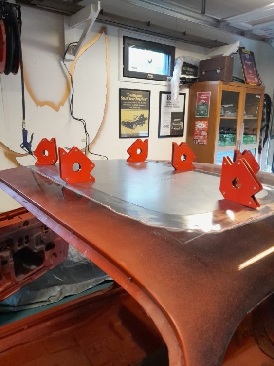

markoyt Kirjoitettu 30. Elokuuta, 2024 Kirjoittaja Kirjoitettu 30. Elokuuta, 2024 Poistetun tarvike kattoluukun reijän paikkaus alkoi hyvin mutta jokaisen heftin jäähdytyksestä,nolla ilmarakoon asentamisesta ja kutistamisesta ja takomisesta huolimatta veteli sen verran kauempaa katon keskeltä että päädyin katon vaihtoon.Onneksi löytyi tutun harrastajan kautta alle 100km päästä hylsy mistä saa katon. 3

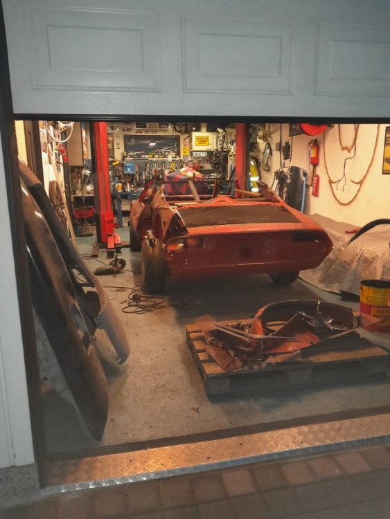

markoyt Kirjoitettu 26. Syyskuuta, 2024 Kirjoittaja Kirjoitettu 26. Syyskuuta, 2024 Seuraavana ohjelmassa katon amputaatio. 4
markoyt Kirjoitettu 28. Syyskuuta, 2024 Kirjoittaja Kirjoitettu 28. Syyskuuta, 2024 Projekti "etenee"....tai ainakin muuttuu...🤔 1 1
markoyt Kirjoitettu 28. Syyskuuta, 2024 Kirjoittaja Kirjoitettu 28. Syyskuuta, 2024 Jos jättäis avomalliksi. 1

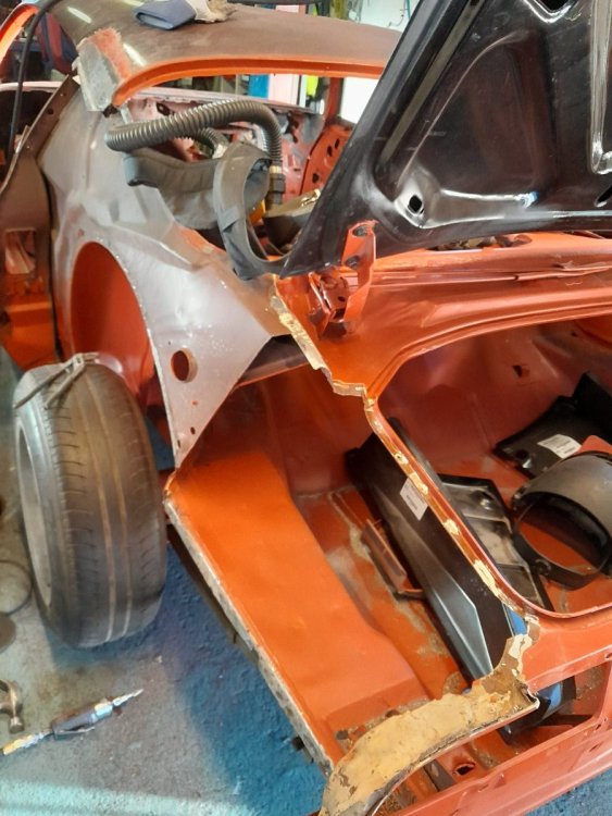

markoyt Kirjoitettu 30. Syyskuuta, 2024 Kirjoittaja Kirjoitettu 30. Syyskuuta, 2024 Sinne ensin uudet sisuskalut... 3
markoyt Kirjoitettu 30. Syyskuuta, 2024 Kirjoittaja Kirjoitettu 30. Syyskuuta, 2024 Ja kylkipelti.....hyvin istuu.Pikku viiltelyä ja sovittelua nii hyvä tulee 5

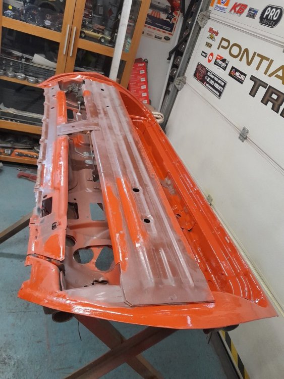

markoyt Kirjoitettu 30. Syyskuuta, 2024 Kirjoittaja Kirjoitettu 30. Syyskuuta, 2024 Katon valmistelin myös vaihtoa varten toisesta kopasta....turvavoiden rullakiinnikkeet pois ja toiset vhän erikohtaan tilalle....takapään käytin sisäpuolen pellin auki ja oikasin lommon.....reunat hioin ympäri asti vedin 1K happomaalin nyt kun saa alaspäin tehdä.Kattoverhoilun reijitykset turvavöiden ja lippojen osalta tein myös nyt ku se on helpompaa ku ylöspäin sitte 15 vuoden päästä jos tämä valmistuu....ei mahda kädet sitte kovin ylös nousta enään ku tämä on valmis. 3

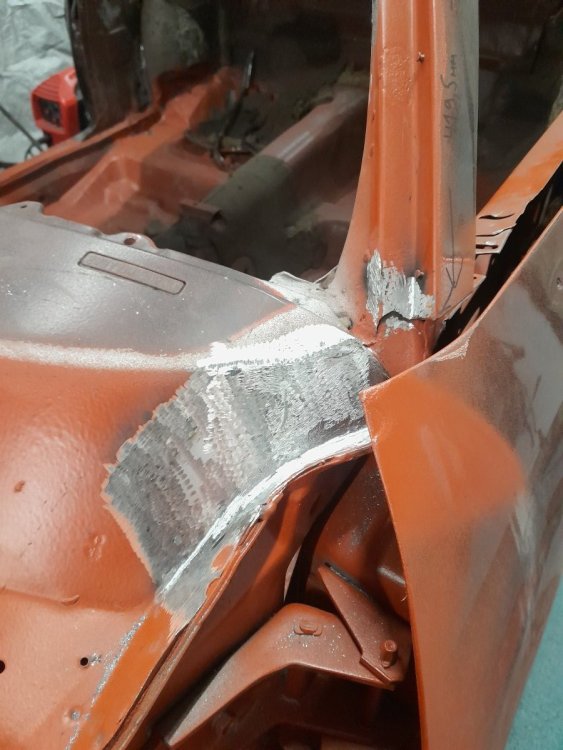

markoyt Kirjoitettu 26. Tammikuuta, 2025 Kirjoittaja Kirjoitettu 26. Tammikuuta, 2025 Päivitystä tännekin aiheeseen.Koelaudan kulma oli vänkärin puolelta häipynyt....oikeastaan huonoimpia kohtia koko kopassa.No sepä tuli hitsattua.Kuskinpuolella pääsi helpommalla 2

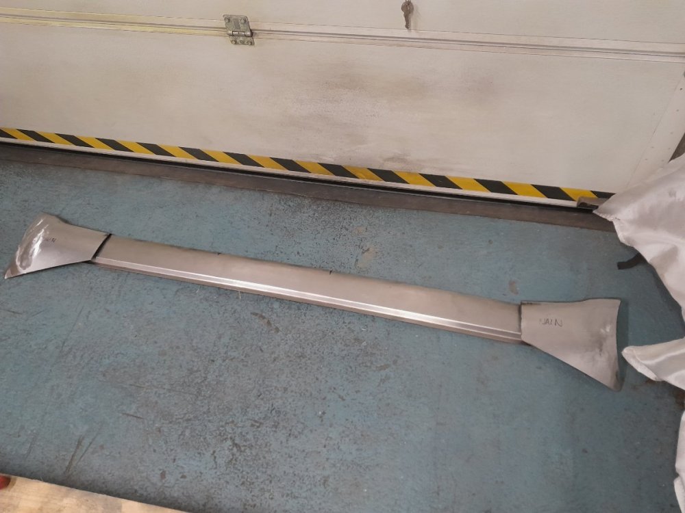

markoyt Kirjoitettu 26. Tammikuuta, 2025 Kirjoittaja Kirjoitettu 26. Tammikuuta, 2025 Takahiekkapeltikin meni uusiksi.Kulmat naputtelin alasimella ja alaosan tein särmäyskoneella.Sisäpuolelta kaikki happomaalattu ennen asennusta molemmin puolin. 4
