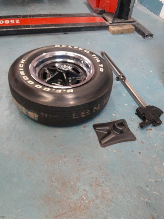

Totta.Kyllähän sitä painoa pois pyritään saamaan.....no tuolla mitä on ajanu nii kyllä jaksaa vararenkaankin kanssa mennä 😀..raskiiko tuota laittaa alle edes jos rengas menee ?
Vielä sisustus aika lailla kokonaan irti ja sivulasit mekanismeineen myös .....mutta nyt alkaa stance oleen sinnepäin.

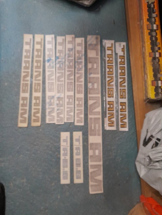

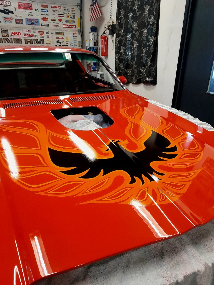

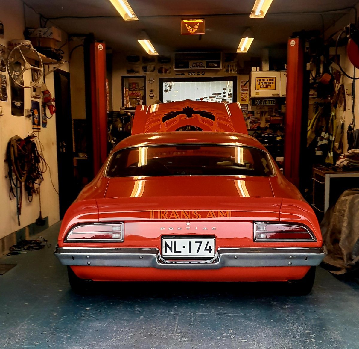

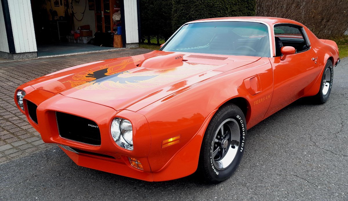

Eilen teipattiin konepeitto...original Phoenix Graphix.Onnistu 100% ..
  • Tykkää 9
  • Firebird 2

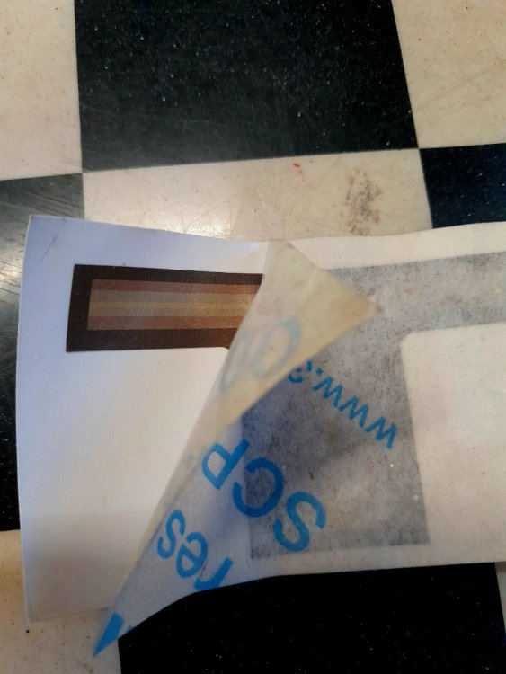

Nii tarkennuksena vielä ed. että ensimmäinen hoodbirdi meni vituksi.Asensin sen slide-on geelillä.
Taustapaperin poiston jälkeen siinä oli muutamassa kohti teräviä vekkejä ja arvasin että jäävät näkyviin pinnalle.En tiiä vaikuttiko tarran ikä ku oli yli vuoden minullakin ku projektin maalaus venyi töiden vuoksi.Lisäksi se oli paperisella suojafilmillä ja minun kokemuksen mukaan tuo muovinen on parempi...mitä oon muutaman asentanut.No tämän asensin saippuavesi seoksella ja tosiaan tuli hyvä...lastassa oli mohair suoja vielä päällä....ensimmäiseen sain lastallakin muutamaan kohtaan jälkiä ja kyllähän se vitutti ku piti samantien tehdä päätös repiikö irti ennen ku tarttuu lujempaan ....no palloksi vaan ja roskiin....😃.
5 tuntia sitten, markoyt kirjoitti:

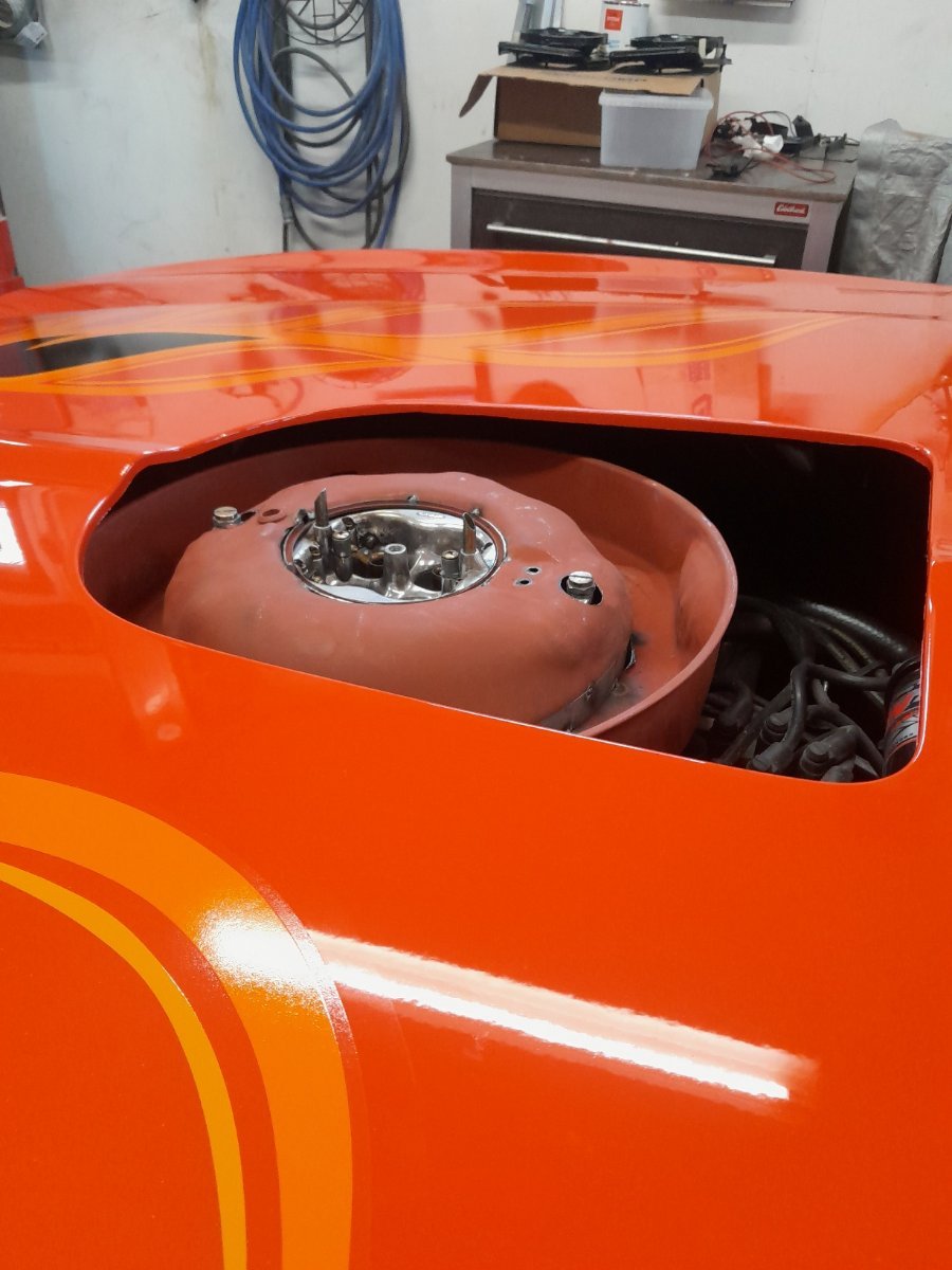

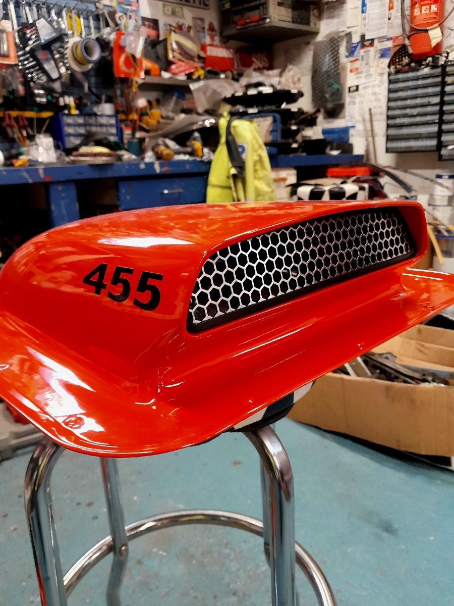

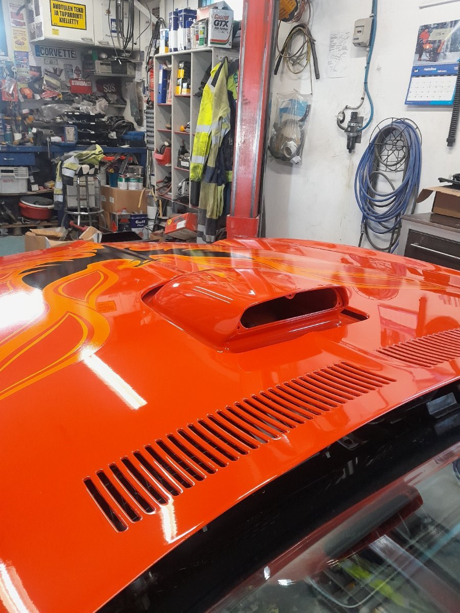

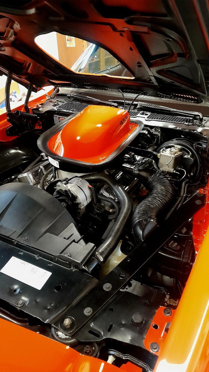

Vähän joutuu tunkemasn että saa shakerin toimivana RPM Edelbrockin päälle....40mm droppi
5mm hienosäätö vara....tiivisteellä loput....mutta hyvin mahtuu ja sheikkaa...tulee Holley vapaavirtaus 3" korkea filtteri imukannella ja avoimella scoopilla....honeycomp ritilä shakeriin.Nyt pitää hitsata kasaan pohja.

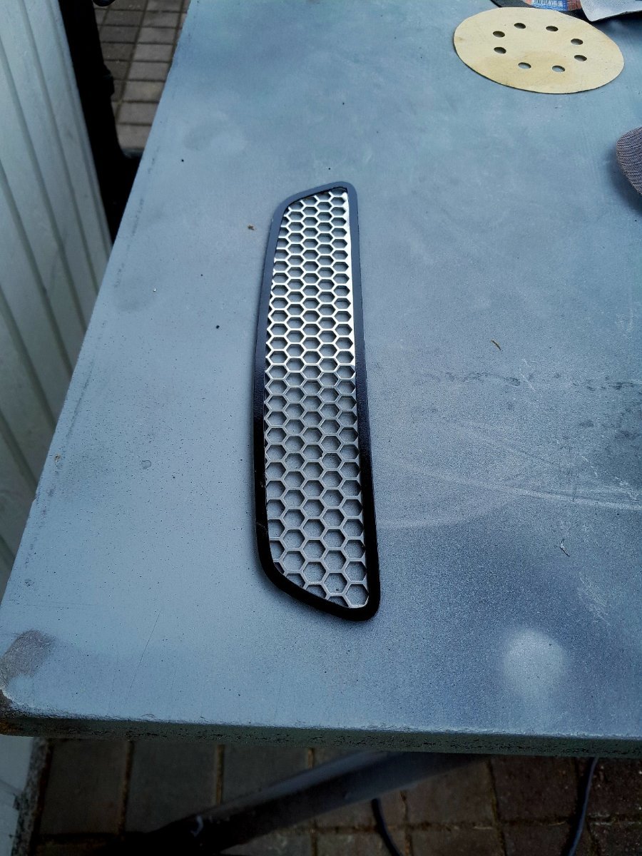

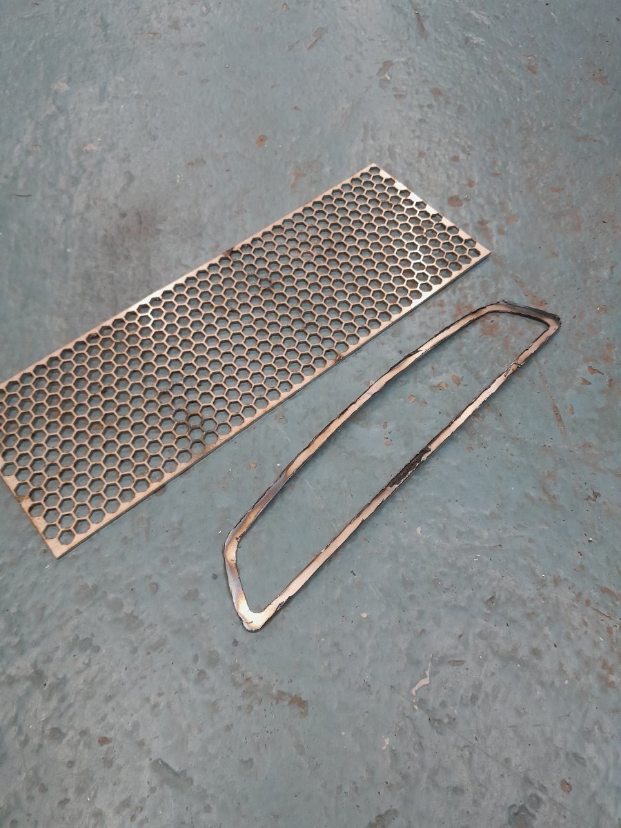

Siihen saa päivän menemään pelkkään scoopin ilmanottoaukon ritilään.5mm leveä reunus 1mm pellistä....rälläkällä.Tehtiin 2mm ruostumattomasta "honeycomp" ritilää laserleikkurilla ku ei mieleistä löytyny.
  • Tykkää 2
Kaulus maalattu ja osat pikkuhepeillä takaa yhteen....reunus on muutaman millin isompi...
  • Tykkää 1
Ritilä on kiilotettu ennen asennusta....kyllä siitä ilma virtaa.

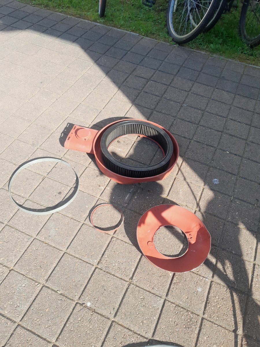

Pestävä Holley 3×14" suodatin,kartiolla ja vapaavirtaus kannella .Lisäksi vielä pyöränkotelosta ilmanotto että konehuoneen orkkislookki pysyy.
Tämmösiä me vitun pussihousut ollaan.Koteloon pitää vielä orkkis GM keep all Gm tarra liimata...en tiiä onnistuuko itellä.
  • Tykkää 6
Tuo on tarkoituksella jätetty maalaamatta tuo ritilä että hexagon
/hunajakenno kuvio erottuu...Pontiacn tunnusmerkki.
Aukon koko on 8mm ja välit 1.5mm...paksuus 2mm ruostumaton.Jos joku tekee samanlaisen.
  • Tykkää 2

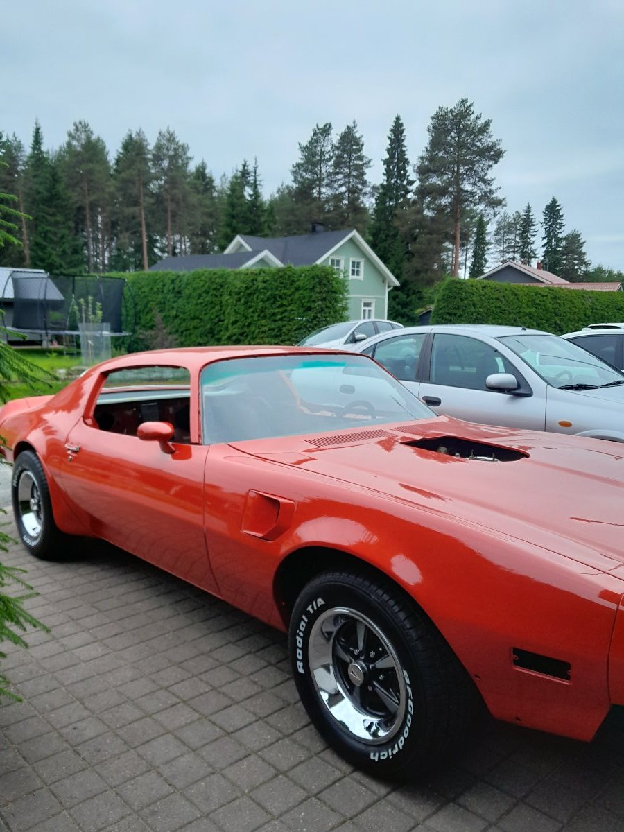

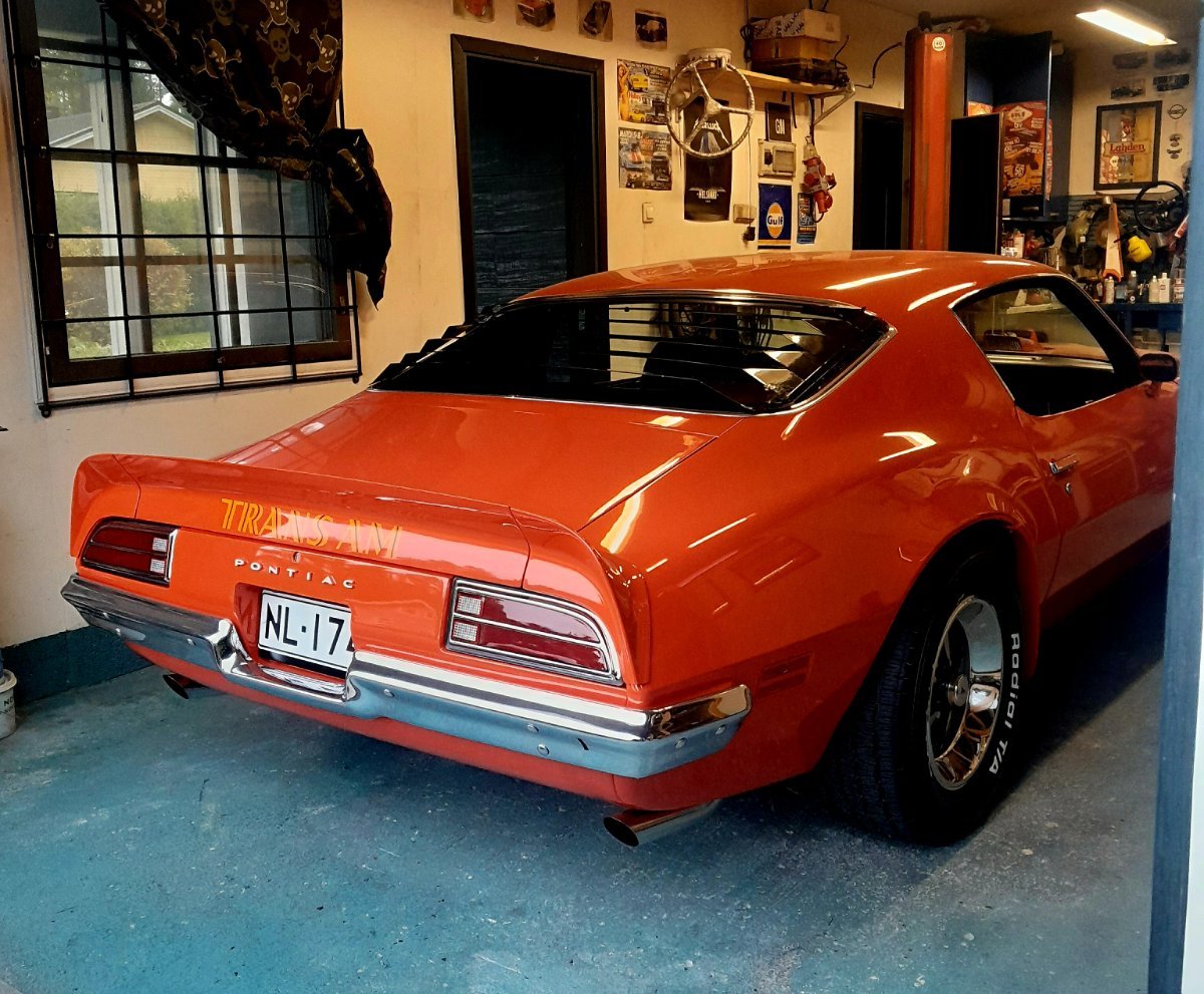

Tulihan se päältäpäin valmiiksi...
Piti ottaa oikeen kuva tallin senälle.

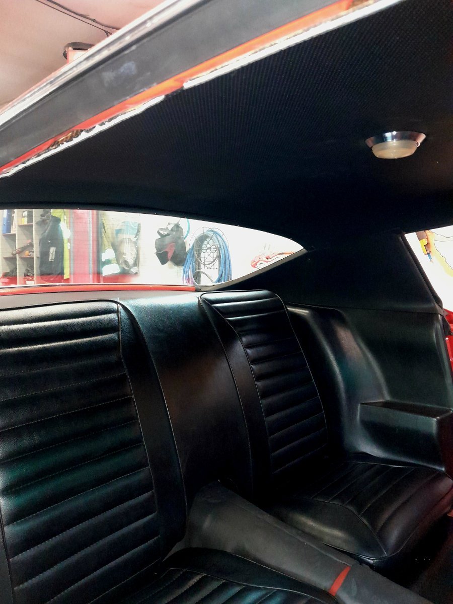

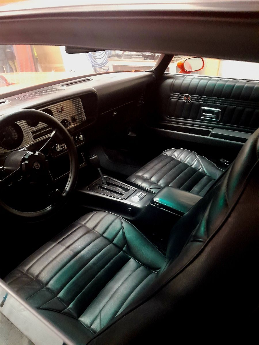

Siirrytty sisätiloihin.....kasaus etenee.Kardaanitunnelin päällä vasta äänieristeet...laitan maton viimeisenä ennen etujakkaroita...siksi näyttää tuolta.Penkithän ja sisustus on tässä tosi hyvät....uusi kattoverhoilu,uudet etuverhoilut ovii ,uusi hattuhylly ja ratti. Muuten orkkista....mm koelauta mittaristot jne täysin virheettömät.
  • Tykkää 4

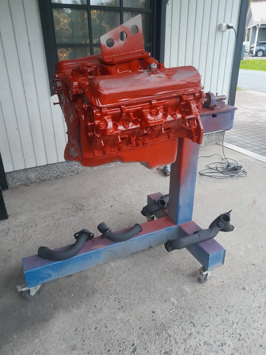

Toinenkin 455 orkkis 73:sen moottori kasattu puhallukseen ja vedetty fd epoksi lohkoon....nyt purku,mittailut ja koneistamolle....tästä tarkoitus kasata alkuperäisellä imarilla/rochester 800cfm kaasarilla,peltikopilla ja valupakosarjoilla alkuperäinen mylly.....aika näyttää mihin päätyy.Jos jollain löytyy jakopään koppa ko. mosaan eli 69-79 400/455 nii tarjotkaa..... ainoa osa mikä uupuu.

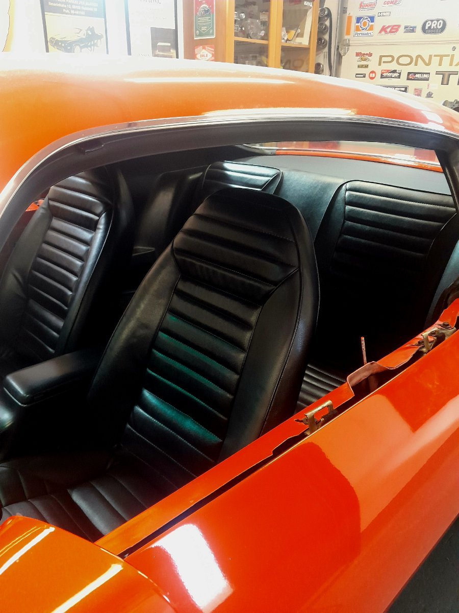

Sisustuskin tuli kokonaan valmiiksi...ei ois montaa nippeliä enään irti ja moottorin säätöhommat jäljellä.

Pannuhuone valmistui myös...vaikka tässä kuvassa ei ole vielä asennusjälkiä mustista osista ja pultinkannoista vielä paikottu
  • Tykkää 2

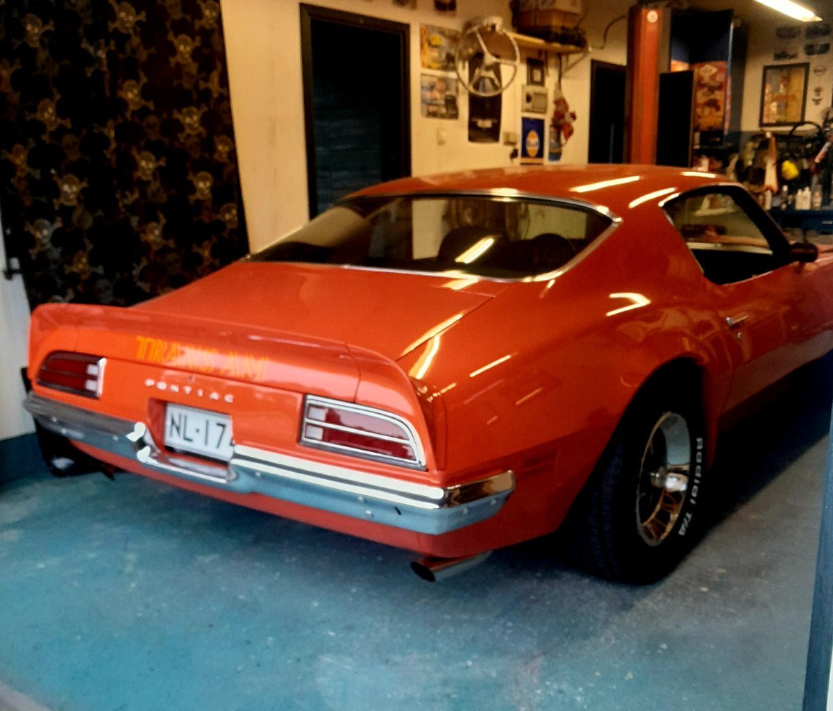

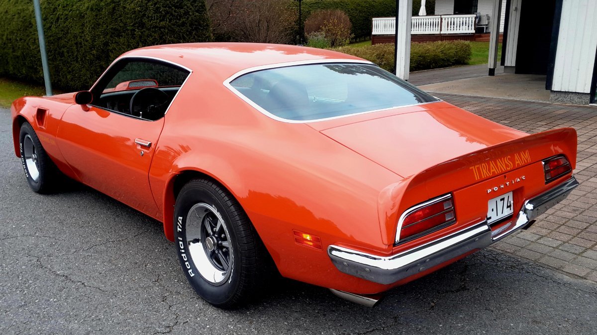

No onhan se nyt kokonaan valmis....melkein.
  • Tykkää 6

Takalasinritilä lähti vintille....ei se omaan silmään istunu piti liian monta kertaa kattoa....ja kyllä siinä muut harrastajatutut oli samoilla linjoilla.

Oikeastaan ainoa "ongelma" on pito....ei oikeen saa tuntumaa vaikka uudet renkaat...ajossa kyllä ok  kun perä 3.08...mutta paikaltaan sutii nii kauan ku pedaalia painaa.
