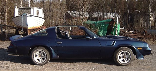

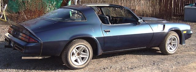

Spertsa Kirjoitettu 23. Huhtikuuta, 2006 Kirjoitettu 23. Huhtikuuta, 2006 Otsikon mukainen Camaro tuli hankittua viikonloppuna. Kone on 383 Edelbrockin Performer imusarjalla, pukinsarvi pakosarjoilla ja 650cfm Carterilla. Tarkempia tietoja ei koneesta vielä ole. Autossa on jonkin verran laittamista. Tänään otettuja kuvia: http://www.kotinet.com/perttu.jounila/Camaro_z28_81/

Spertsa Kirjoitettu 9. Toukokuuta, 2006 Kirjoittaja Kirjoitettu 9. Toukokuuta, 2006 Vahasin Camaron sunnuntaina. z2807050601.jpg_thumb
Spertsa Kirjoitettu 9. Toukokuuta, 2006 Kirjoittaja Kirjoitettu 9. Toukokuuta, 2006 toinenz2807050602.jpg_thumb
Spertsa Kirjoitettu 9. Toukokuuta, 2006 Kirjoittaja Kirjoitettu 9. Toukokuuta, 2006 ja vielä kolmasz2807050603.jpg_thumb

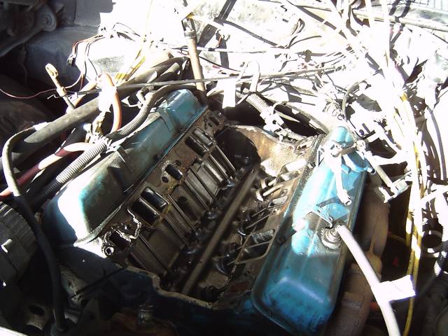

Spertsa Kirjoitettu 12. Kesäkuuta, 2006 Kirjoittaja Kirjoitettu 12. Kesäkuuta, 2006 Imusarjantiiviste tuli vaihdettua. Sen verran oli vastoinkäymisiä remontissa että liikkeestä lähetettiin ensin väärät tiivisteet. Enkä tietenkään tarkistanut etukäteen vaan meinasin alkaa kasaamaan konetta ja paketista löytyikin ihan väärän näköiset tiivisteet. Tiivisteet sai onneksi vaihdettua, mutta muutama päivä piti turhaan odotella. Tästä lähtien muistan tarkistaa aina heti että kaikki osat ovat oikeat. Samalla laitoin säädettävän alipainekellon ja uudet tulpat ja tulpanjohdot. Moottorissa ollut lievä nakutus hävisi sytyksen säädöllä. Perusennakkoa pystyi jopa vähän lisäämään. http://www.f-bodyfinland.com/yabbse/index.php?board=21;action=display;threadid=8195 Enempää en konetta nyt aukonut vaikka siinä on alkanut kuulumaan myös jotain mekaanista kalkatusta. Ääni on toisinaan voimakkaampi ja joskus sitä ei kuulu ollenkaan. Tiivisteiden vaihto ilmeisesti onnistui, koska ainakin toistaiseksi nesteet ovat pysyneet siellä missä pitääkin.
Spertsa Kirjoitettu 12. Kesäkuuta, 2006 Kirjoittaja Kirjoitettu 12. Kesäkuuta, 2006 Todistusaineistoa:z2812060601.jpg_thumb
