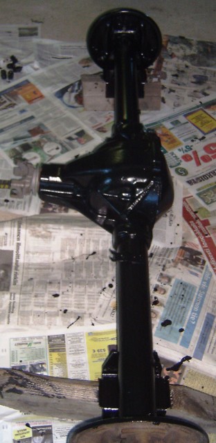

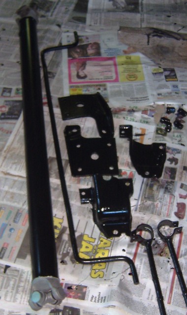

Spertsa Kirjoitettu 16. Helmikuuta, 2008 Kirjoittaja Kirjoitettu 16. Helmikuuta, 2008 Ja osat maalissa. Alle POR-15 ja päälle saman valmistaja Chassis black.

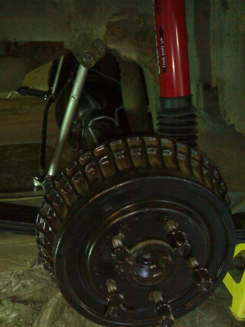

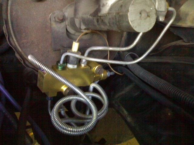

Spertsa Kirjoitettu 27. Toukokuuta, 2008 Kirjoittaja Kirjoitettu 27. Toukokuuta, 2008 Ajokausi on nyt sitten minullakin alkanut. Eilen hain leiman. Tässä kevään aikana tuli laitettua nuo takaosan palikat paikalleen. Iskareiksi tuli Edelbrockit ja jouset on täältä GT mallia. Jousien mukana tulleet U-pultit oli paksummat kuin alkuperäiset, joten kiinnitysreikiä joutui poraamaan isommiksi. Samoin kävi myös takavaajan kiinnikkeitten reikien kanssa. Myös bensatankki sai maalit päälle. Kallistuksenvakaajan kiinnitystangosta puslaa irrottaessa se paukahti poikki. Onneksi Spider oli tilannu uudet ja minä ostin ne vanhat pois. Olivat vaan tietenki eri malliset eli valmiiksi tilattu puslasarja ei sopinutkaan. US partsissa oli kuitenki sopiva Energy suspensionin uretaanipuslasarja tarjouksessa. Perä on nyt melko matalalla ja auto kulkee vähän keula pystyssä. Eiköhän tuolla tämän kesän ajele tuollaisenaankin. Pitää sitten ensi talvena vaihtaa myös eteen lyhyempää ja jäykempää vieteriä. Ensiapuna voisi tietenkin vain pätkäistä jousista palan pois. Jarruista meni vaihtoon myös se jako/säätöpalikka kun ei putket suostuneet siitä irtoamaan ja se ilmausnappi oli ihan jumissa. Muutenkin olisi ollut melko turhaa yrittää vaihtaa pelkät letkut. Osa liitoksista oli niin ruostuneet että laitoin suosiolla putket ja letkut paloiksi enkä alkanu niiten kans tappelemaan. Jarruosista meni vaihtoon: -levyt, 5x120mm jaolla + laakerit ja pultit (palat vaihdoin viime kesänä) -kengät + suurin osa jousista -kaikki letkut (teräspunosta) -kaikki putket (Classic Tube) -jakopalikka Muuta pienempää: -kardaanin ristikot -virranjakajan kansi ja pyörijä -perä- ja moottoriöljyt Nuo aikasemmin kuvassa olevat t-topin kiinnityksen korjauspalat tosiaan toimii. Nyt kuskin paikalla voi jopa jutella vielä satasen vauhissa ku ei enää suhise. Sitä en osaa vielä sanoa että pitääkö vettä paremmin. Osia jäi kyllä vielä irralleenkin. Runkopuslat pitäisi vaihtaa alumiinisiin ja sitten löytää hitsaaja sfc:ille Kuskin oven saranaan pitäisi asentaa korjaussarja ja pakoputkia ja äänenvaimentajia vois vähän oikoa. Iskarit ja jarruputket ja letkut ym. osaa tuli Racers Placesta. Novalle kiitokset kun hoiti yhteydet sinnepäin ja palvelu oli kyllä todella hyvää. Laitan jossain vaiheessa vielä kuviakin kötöstyksistä.

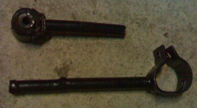

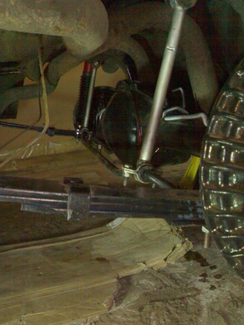

Spertsa Kirjoitettu 28. Toukokuuta, 2008 Kirjoittaja Kirjoitettu 28. Toukokuuta, 2008 Näin kävi kallistuksenvakaajan tangolle.

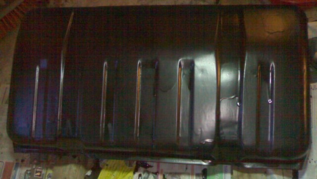

Spertsa Kirjoitettu 28. Toukokuuta, 2008 Kirjoittaja Kirjoitettu 28. Toukokuuta, 2008 Tankin alapuolta. Valumia tuli, mutta tuskinpa tuota kovin usein tuijotellaan.

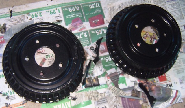

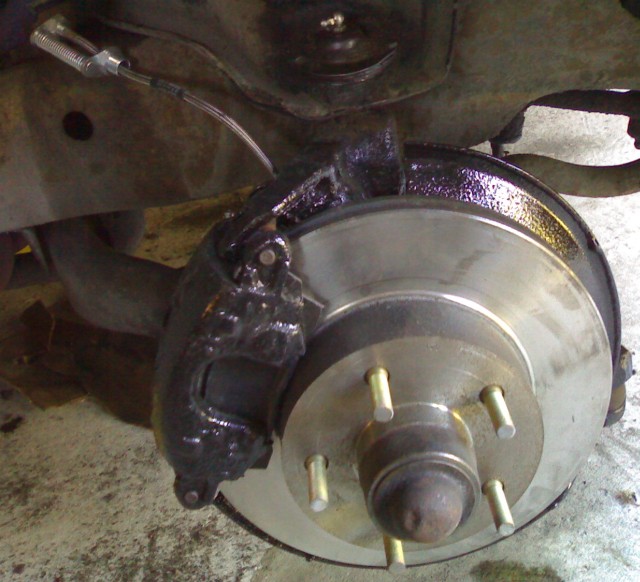

Spertsa Kirjoitettu 28. Toukokuuta, 2008 Kirjoittaja Kirjoitettu 28. Toukokuuta, 2008 Jarrusatuloihin ja -kilpiin tuli myös sutaistua porria.

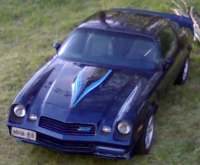

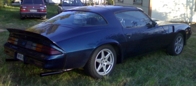

Spertsa Kirjoitettu 29. Toukokuuta, 2008 Kirjoittaja Kirjoitettu 29. Toukokuuta, 2008 Ja muutama kännykkäkuva. Taustalla myös arkisemmat kulkupelit.
balez Kirjoitettu 29. Toukokuuta, 2008 Kirjoitettu 29. Toukokuuta, 2008 siisti...vanteiden vaihdolla vois olla maukas
Spertsa Kirjoitettu 29. Toukokuuta, 2008 Kirjoittaja Kirjoitettu 29. Toukokuuta, 2008 Nääh. Tässä on vielä monta muuta parempaa kohdetta niillekin rahoille. Mutta vanteitten väriä vois kyllä vaihtaa.
Guest Jukka Kirjoitettu 30. Toukokuuta, 2008 Kirjoitettu 30. Toukokuuta, 2008 Noi pakoputket on aika kottikärrynkahvamaiset
Mika Kirjoitettu 30. Toukokuuta, 2008 Kirjoitettu 30. Toukokuuta, 2008 Noi pakoputket on aika kottikärrynkahvamaiset Veit sanat suusta
Spertsa Kirjoitettu 30. Toukokuuta, 2008 Kirjoittaja Kirjoitettu 30. Toukokuuta, 2008 Joo, paksuuttakin niillä on paikoin sen verran että vois nostokahvoina käyttää. Putket pitäs tehä kyllä ihan kokonaan uusiksi. Mutta kun ne kerran vielä ovat suunnilleen ehjät niin olkoon.

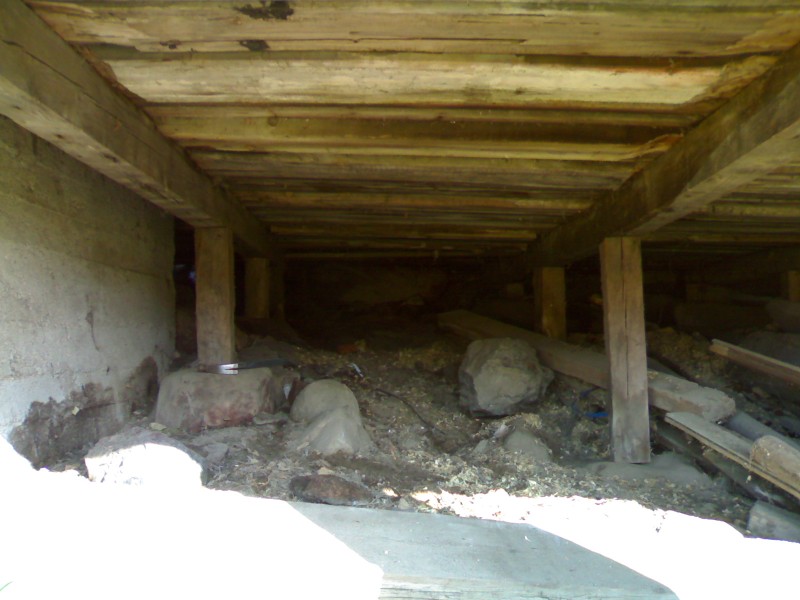

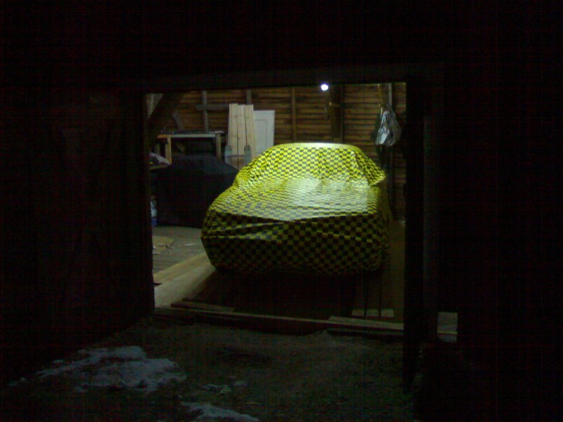

Spertsa Kirjoitettu 7. Marraskuuta, 2008 Kirjoittaja Kirjoitettu 7. Marraskuuta, 2008 Loppukesällä Camarolle ei sitten tehtykään mitään paitsi ulkoilutettiin välillä. Talvehtimispaikkaa joutui kuitenkin vähän ehostamaan. Lattian tukipuita piti nostaa pystyyn ja vaihtaa uusiin sekä lisätä muutama ja yläpuolelle lankkujen päälle tuli laudat ristiin vahvikkeeksi. Lisäksi tein työpöydän, muutaman hyllyn roinille ja laitoin pilteman loisteputkivalot. Hitsaamaan tuolla ei pysty, mutta eiköhän tuolla muut hommat hoidu.

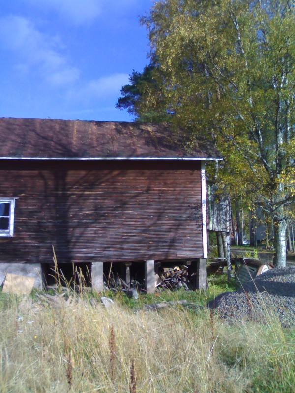

Spertsa Kirjoitettu 7. Marraskuuta, 2008 Kirjoittaja Kirjoitettu 7. Marraskuuta, 2008 Talli ulkoa takaa päin. Eli tämä on vanhan navetan päässä oleva lato.
