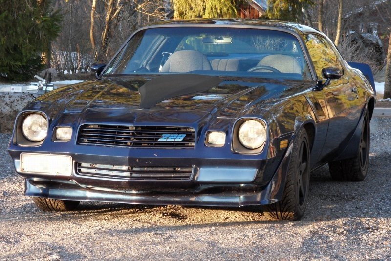

Spertsa Kirjoitettu 5. Maaliskuuta, 2010 Kirjoittaja Kirjoitettu 5. Maaliskuuta, 2010 No ei ne nyt niin rumat ole tai sitten niihin on jo tottunu. Kromia ja/tai torktrusteja ei kuitenkaan alle tule, sopii minusta paremmin vanhempiin.
BlackZ Kirjoitettu 5. Maaliskuuta, 2010 Kirjoitettu 5. Maaliskuuta, 2010 No ei ne nyt niin rumat ole tai sitten niihin on jo tottunu. Kromia ja/tai torktrusteja ei kuitenkaan alle tule, sopii minusta paremmin vanhempiin. Sitten mustaksi vaan nuo vanteet niin ei näytä niin "eurooppalaiselta" Ja kaikki lasit samalla mustaksi ja putkille lyhennys operaatio

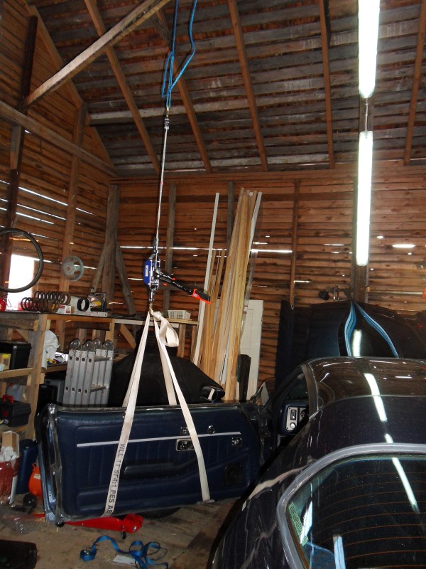

Spertsa Kirjoitettu 25. Maaliskuuta, 2010 Kirjoittaja Kirjoitettu 25. Maaliskuuta, 2010 Tuli tässä tehtyä operaatio johon osat on ollu valmiina jo pari vuotta eli kuskin oven saranoitten ehostus. Vanhat puslat tuli osina pois. Uudet puslat olivatkin kaikki ylikokoa ja vain yksi reikä oli niin kulunut että pusla sopi ilman reiän suurentamista. Muita joutui jyrsimään isommiksi. Irrotin saranat ovesta kokonaan, muuten ei homma olisi onnistunut, mutta toisen puolen jätin autoon kiinni. Johtoja en kuitenkaan irrotellut vaan ovi roikkui siinä auton vieressä. Säätämisessä oli jonkin verran hommaa, mutta kyllä se ovi siitä lopulta paikkansa löysi ja nyt se taas toimii kunnolla. Vaihdoin myös takajousien takapään kiinnitystä. Jousien mukana tulleissa palikoissa, joilla jouset on takapäästä korisssa kiinni, oli toisessa päässä kaksi reikää n. tuuman etäisyydellä toisistaan. Aluksi asensin ne niin että jouset on lähempänä koria ja nyt vaihdoin sitten pultin siihen ulommaiseen reikään että saa vähän lisää maavaraa ja perän ehkä vähän ryhdikkäämmän oloiseksi. Ja lootaöljyt tuli kans vaihettua.
Spertsa Kirjoitettu 25. Maaliskuuta, 2010 Kirjoittaja Kirjoitettu 25. Maaliskuuta, 2010 Joo, tuolla ei rälläkkään tai hitsiin kosketa tai ainakaan ei käytetä. Ja tilaa on just sen verran että Camaro mahtuu sisälle. No joskus sitten pihalle kunnon talli.

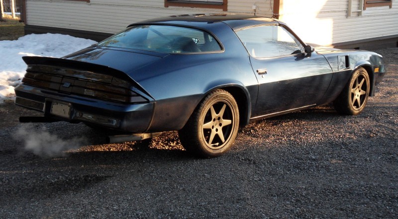

Spertsa Kirjoitettu 20. Huhtikuuta, 2010 Kirjoittaja Kirjoitettu 20. Huhtikuuta, 2010 Camaro tuli tallista ulos. Huomena vois koittaa katsastaa. Ja sitten muutama kuva ku niitä on kiva katella.

Spertsa Kirjoitettu 24. Huhtikuuta, 2010 Kirjoittaja Kirjoitettu 24. Huhtikuuta, 2010 Joo, kyllä iteki tykkään. Nuo on nyt vaan Mastonin mattamustalla suihkittu. Katsastus jäi tällä kertaa päästöistä kiinni. Ainakin osittain siihen vaikutti se että ryypyn vaijeri oli tullut laitettua huolimattomasti kiinni ja läppä ei auennut kokonaan. Naapurikylän pajalla kävin sitten mittarin päässä niin sai muutenkin tyhjäkäyntisäädöt kohalleen. Tilasin vielä kaasariin suutin-, neula-, ja jousisarjan niin voi yrittää hakea lisää tehoa koneesta.
Spertsa Kirjoitettu 4. Toukokuuta, 2010 Kirjoittaja Kirjoitettu 4. Toukokuuta, 2010 Värkkäilin tänään sytytysennakon kanssa niin koneeseen tulii kummasti lisää puhtia. Näillä paremmin virtaavilla kansilla voi laittaa näköjään enemmän ennakkoa. Nyt tuo kone alkaa tuntumaan siltä mitä odotinkin. Nyt loppuu pito kun lämää kaasupolkimen lattiaan ja sutii vielä kakkosellakin. Vanhoilla kansilla joutui vähän jarrulla avittamaan eikä kakkosella enää jauhanu tyhjää kuin lentokentällä. Huomena olis tarkotus ajella Camarolla pk-seudulle. Siitä tuleekin pisin matka mitä tuolla olen ajanut. Ja sunnuntaina Classic Motorshown kautta sitten takasin.
