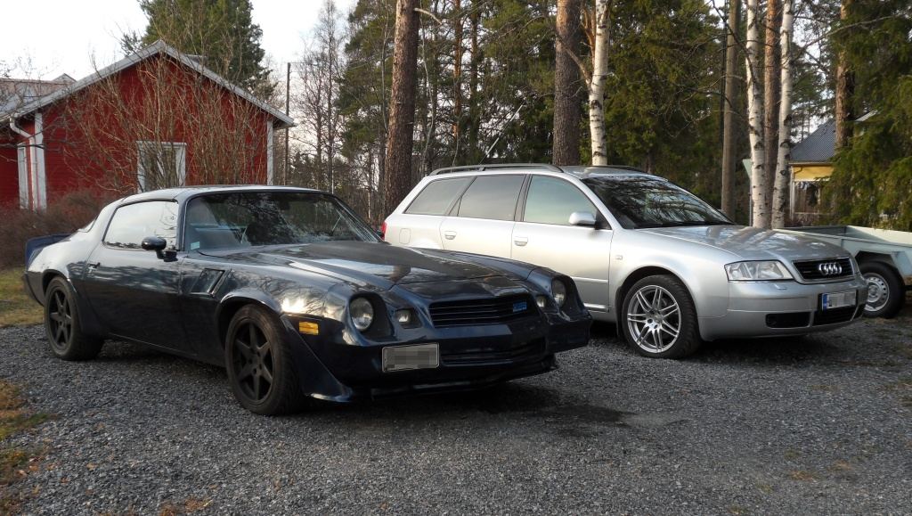

Spertsa Kirjoitettu 8. Toukokuuta, 2011 Kirjoittaja Kirjoitettu 8. Toukokuuta, 2011 Sen verran Camaroon tuli muutosta että hommasin takavanteille spacerit. Nyt ovat suunnilleen samalla tasalla kuin edessäkin. Ja vieressä poseeraavan natsivankkurin hain tänä viikonloppuna käyttöautoksi. 2.8 quattro tiptronicilla ja lähes kaikilla tarpeellisilla ja tarpeettomillakin varusteilla.
BlackZ Kirjoitettu 9. Toukokuuta, 2011 Kirjoitettu 9. Toukokuuta, 2011 Vitsit meikä tykkää tästä vaikka yleensä 2-gen camarot ei ookkaa mun suosikkeja mutta tässä on meisseliä!! Ens vuonna sitte näyttelyyn!
