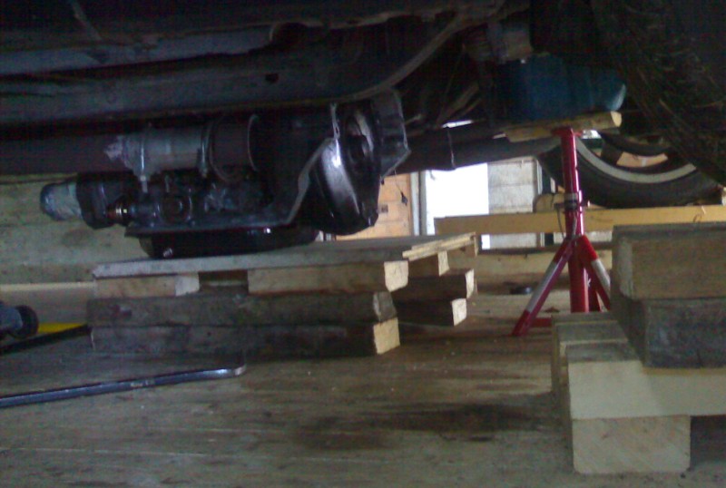

Guest Jukka Kirjoitettu 8. Marraskuuta, 2008 Kirjoitettu 8. Marraskuuta, 2008 Ainua vaan että tuola ei oo kovin kätevä purkaa mitää monimutkasta hässäkkää josta purkaes ponnahtaa miljoona jousta ja pikkuosaa joista n. 97% löytää tiensä lattian rakoihin
Spertsa Kirjoitettu 8. Marraskuuta, 2008 Kirjoittaja Kirjoitettu 8. Marraskuuta, 2008 Juu, onneksi tuossa kuvasta oikealle on sitten se ite navetta osa jossa on petonilattia. Se pitäs vaan vielä raivata ja siivota että mahtuis jotaki tekemään. Mutta kyllähän tuossa väksinki jokunen mutteri ja prikka menee hukkaan.

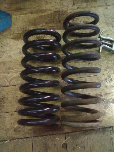

Spertsa Kirjoitettu 21. Huhtikuuta, 2009 Kirjoittaja Kirjoitettu 21. Huhtikuuta, 2009 No nyt on laatikko ja puslat paikallaan. Laatikon takakiinnikkeeksi tuli Energy suspensionin uretaanimötikkä. Runkopuslat ovat vakioasetuksella. Puolen tuuman korin pudotus apurunkoon nähden olisi ollut myös mahdollista, mutta pakosarja otti sitten lattiaan kiinni. Takimmaisten puslien vaihto oli todella helppoa. Syylärin luona olevien kanssa joutui tekemään vähän enemmän hommia. Akkuteline piti ottaa pois tieltä ja puskurin palkki piti irrottaa rungosta (2 pulttia ja 1 tukitanko / puoli). Lisäksi puslien asennusreikää joutui vähän suurentamaan. Se kardaanilenkki ei mahtunut kuitenkaan paikoilleen. Pitää kattoa jos saisi jossain vaiheessa motivaatiota tutkia että saisiko siitä muokkaamalla sopivan. Luulisin että onnistuu. Pakosarjat saivat bilteman lämmöneristyskääreet päälle kun ne nyt muutenkin joutui ottamaan irti ja samalla tulee uudet tiivisteet. Sunnuntain ja eilis illan ähersin etujousien ja iskareitten kans. Etujouset, runkopuslat ja kardaanilenkki ovat täältä: http://www.pro-touringf-body.com/ Jousien spring rate on 600 ja pudottavat keulaa jonkin verran. Iskareiksi tuli eteenkin Edelbrockit. Jouset vaihdoin siten että laitoin tunkin alatukivarren alle ja irrotin kiinnityspultit. Sitten tunkki varovasti alas. Asennus päinvastaisessa järjestyksessä. Muuten ihan helppoa, mutta tukivarren saaminen takaisin kohdalleen vaatii pientä jumppaa. Keula näytti asettuvan nyt just sopivalle korkeudelle, mitä nyt ahtaassa tallissa pystyi kattelemaan, eli koppa on aika hyvin vaaterissa. Saapa nähä paljonko jää maavaraa kun laitan vielä pakosarjat paikoilleen. Keulan puslia on joku aikaisempi omistaja jo vaihtanut. Tukivarsissa on ihan hyväkuntoiset puslat ja etuvakaajassa on uretaanipuslat. Vanhat runkopuslatkin olivat uretaania. Nyt pitäisi vielä heittää ne pakosarjat konehuoneeseen, vaihtaa moottoriöljyt ja täyttää laatikko öljyllä ja testailla että toimiiko kaikki niinkuin pitää. Sitten voisikin koittaa katsastusta. Nii ja ne sfc:t jos sais vielä jossain hitsuuteltua paikoilleen.

Spertsa Kirjoitettu 26. Huhtikuuta, 2009 Kirjoittaja Kirjoitettu 26. Huhtikuuta, 2009 Uusi ja vanha jousi.

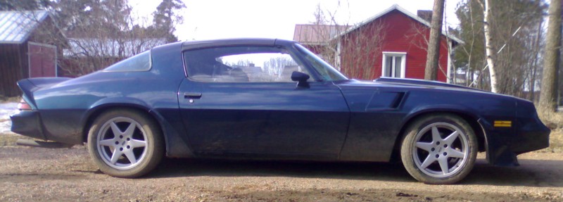

Soppa Kirjoitettu 26. Huhtikuuta, 2009 Kirjoitettu 26. Huhtikuuta, 2009 On heti race ulkonäkö kun madalsi
Spertsa Kirjoitettu 26. Huhtikuuta, 2009 Kirjoittaja Kirjoitettu 26. Huhtikuuta, 2009 Joo, samaa mieltä. Nyt näyttää todella hyvältä.
