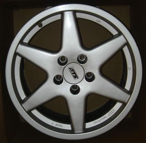

Spertsa Kirjoitettu 12. Kesäkuuta, 2006 Kirjoittaja Kirjoitettu 12. Kesäkuuta, 2006 Lisäksi tuli hankittua käytetyt vanteet BMW:n jaolla. Kokoa 17x8 tuumaa. Myös renkaat ovat tilauksessa. Eteen 235/45 ja taakse 255/45 Nankangit.

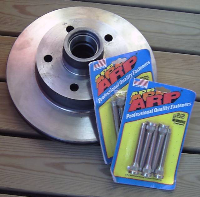

Spertsa Kirjoitettu 12. Kesäkuuta, 2006 Kirjoittaja Kirjoitettu 12. Kesäkuuta, 2006 Ja Overdriveltä löytyi Raybestoksen PG Plus jarrulevyt joihin on koneistettu BMW:n jako pyöränpulteille + ARPin pultit. PICT0029.JPG_thumb

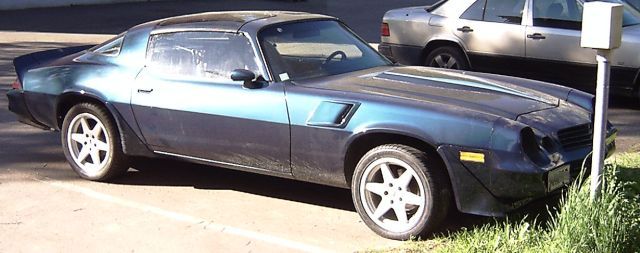

Spertsa Kirjoitettu 15. Kesäkuuta, 2006 Kirjoittaja Kirjoitettu 15. Kesäkuuta, 2006 Tänään sain renkaat ja laitoin nuo vanteet alle. Sopivat hyvin pyörimään eivätkä täristä vaikka sovittimiakaan ei ole vielä. Toisen puolen pakoputkea joutui vähän runnomaan pois tieltä kun menevät tuolta pyöräkoteloitten kautta. Uusia jarrulevyjä en värkänny vielä paikalleen.z2815060601.jpg_thumb
