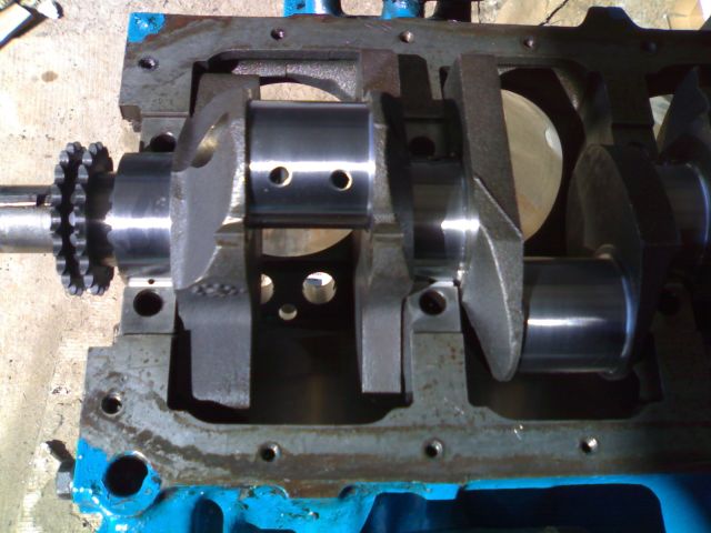

Spertsa Kirjoitettu 28. Kesäkuuta, 2007 Kirjoittaja Kirjoitettu 28. Kesäkuuta, 2007 Laitanpa tähän nyt pienen yhteenvedon että mitä tuolle on noin viimeisen vuoden aikan tullut tehtyä. Konehuone: -kampiakseli hiottu -runkolaakerit ja kiertokankien laakerit -nostajat -jakopää -damperi -bensapumppu -(f)lowtech peltisarjat -säädettävä alipainekello virranjakajaan -tulpat ja tulpanjohdot Accel copper core 8mm -laturiin korjaussarja -akku -venakopat ja vesipumppu maalattu Sisusta: -takasivupaneelit verhoiltu -kuskinjakkaran kiinnikkeet hitsattu
Spertsa Kirjoitettu 28. Kesäkuuta, 2007 Kirjoittaja Kirjoitettu 28. Kesäkuuta, 2007 Ja vielä tuoreita kuvia. 1

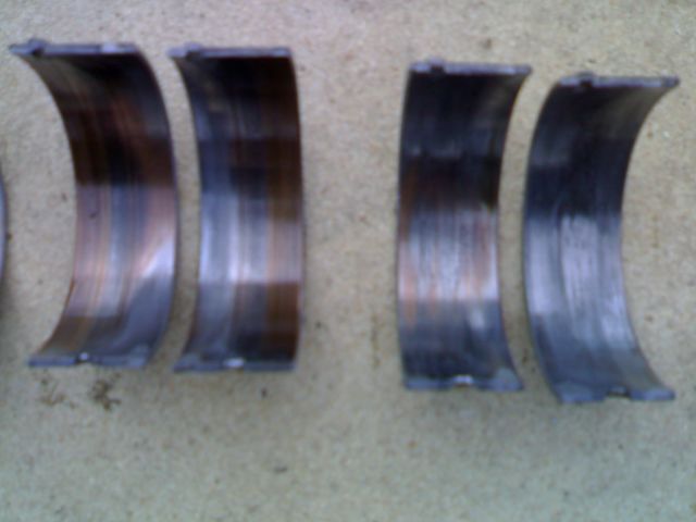

JousiT Kirjoitettu 29. Kesäkuuta, 2007 Kirjoitettu 29. Kesäkuuta, 2007 Aika finaalissa vanhat laakerit.
