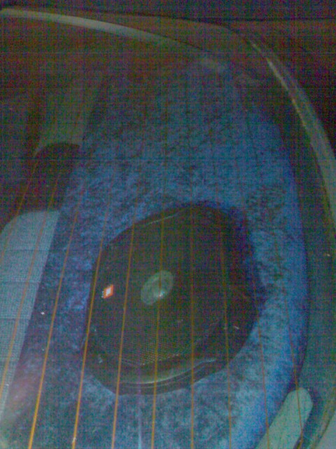

Spertsa Kirjoitettu 11. Joulukuuta, 2007 Kirjoittaja Kirjoitettu 11. Joulukuuta, 2007 Ja on tässä jo tullut jotain pientä autollekin tehtyä. Värkkäsin paremman hattuhyllyn repaleisen pahvin tilalle ja siihen "uuet" Jbl:n 6x9:t. Kuva on huono mutta eiköhän siitä tarpeeksi saa selvää.

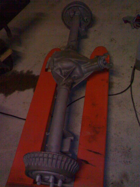

Spertsa Kirjoitettu 4. Helmikuuta, 2008 Kirjoittaja Kirjoitettu 4. Helmikuuta, 2008 Nyt olis takaa purettuna pensatankki, iskarit, kallistuksenvakain, jouset, kardaani ja taka-akseli. Se alustan putsailu jota suunnittelin taitaa jäädä nyt jonnekin tulevaisuuteen. Pohjassa on paikoin ruostetta, mutta reikiä ei ole ja ruostepaikatkin tuntuvat kovilta kun niitä koputtelee. Voisiko tuonne ruiskutella jotain ainetta joka hidastaisi ruosteen etenemistä. Nyt siellä on vanha ja paikoin lohkeillut massa. Seuraavaksi olis tarkotus käyttää perä, kardaani ja kallistuksenvakain hiekkapuhalluksessa. Mitä noista kannattaisi suojata ja saako noita kardaania ja vakainta edes puhaltaa? Entä jarrurummut? Ja jos joku tietää hyvän hiekkapuhalluspaikan Raahesta niin saa suositella. Saattaa olla että on vähän tyhmiä kysymyksiä, mutta ku ei näitten kans ole kovin paljoa tullu touhuttua niin parempi kysellä.
Nupa Kirjoitettu 4. Helmikuuta, 2008 Kirjoitettu 4. Helmikuuta, 2008 Laita (älä RAAHEsta, vaan) POR15ta http://www.por15.com/ Tuo o hyvää kamaa, saa sponsseiltakin, hyllykamaa.
Spertsa Kirjoitettu 4. Helmikuuta, 2008 Kirjoittaja Kirjoitettu 4. Helmikuuta, 2008 Joo, tuota on tarkotus laittaa sitten puhtaisiin osiin. Olen sillä jo ruosteisen vesipumpun ja rupellin maalannu ja ainaki niissä on pysyny. Vaan kuinkahan kova homma tuo on sitten saaha irti kun joskus haluaa putsata pohjan kirkkaalle pellille?

Spertsa Kirjoitettu 11. Helmikuuta, 2008 Kirjoittaja Kirjoitettu 11. Helmikuuta, 2008 Alustan osat kävivät hiekkapuhalluksessa.
