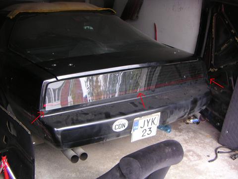

Guest Knight Kirjoitettu 10. Lokakuuta, 2005 Kirjoitettu 10. Lokakuuta, 2005 Pääsinpä tallillekin nyt taas vihdosta viimein pariks tunniks. Tutkin hiukan tuota takavalojen pleksin asennusta nyt kun ei oikein muuhun ollut aikaa. Takavalothan tulee kuitenkin sen verran ulos tuolla takana että se pleksi ei ole sopusuhtainen rungon kanssa jos sen siihen päälle vaan kylmästi lättäsee. Joten niitä takavaloja tarttee saada sitten syvemmälle sinne sisään että pleksi saadaan oikein paikoilleen. Olenpa ollut siinä luulossa että takavaloja pitäisi hiukan muotoilla uuteen uskoon taka-osasta mutta sitä nyt ei sitten tarvinnutkaan tehdä. Kuten näkyy niin nuo takavalothan tulee tässä kuvassa noin puoli senttiä ulos rungosta.

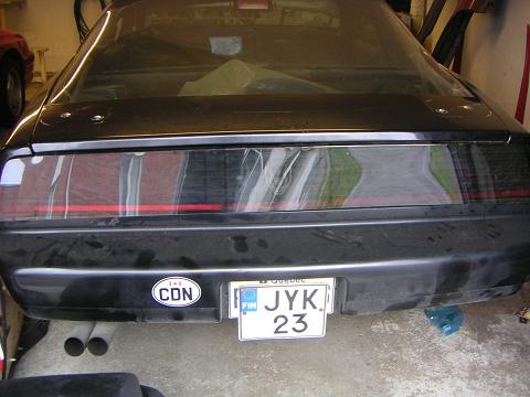

Guest Knight Kirjoitettu 10. Lokakuuta, 2005 Kirjoitettu 10. Lokakuuta, 2005 Pistin sitten takavalot takaisin paikoilleen ja työnsin sisään niin sinnehän ne upposivat nätisti ilman mitään muotoiluja. Ovat nyt sitten saman verran sisässä kuin olivat alunperin ulkona.
Guest Knight Kirjoitettu 10. Lokakuuta, 2005 Kirjoitettu 10. Lokakuuta, 2005 Kokeilin vielä takavalojen pleksiä kädellä kiinni ja nyt se tosiaan istuu linjassa rungossa ja näytti ihan hyvältä. Hiukan tummennan tuota taka pleksiä vielä niin tulee bueno. Toki se tarttee vielä kiinnittää kunnolla ruuveilla ettei lähde lentoon motarilla. Siitä sitten vähä myöhemmin.

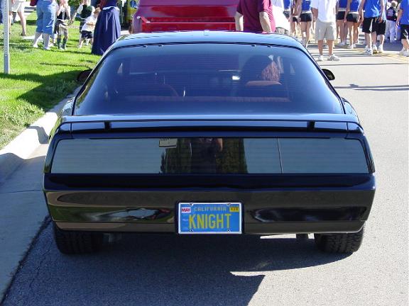

Guest Knight Kirjoitettu 10. Lokakuuta, 2005 Kirjoitettu 10. Lokakuuta, 2005 Tämmöinen pitäis olla sitten loppu tulos jossain vaiheessa.KITTandKARR-0000000235-0000000038.jpg_thumb
K.I.T.T.2000 Kirjoitettu 10. Lokakuuta, 2005 Kirjoitettu 10. Lokakuuta, 2005 Komealtahan tuo tulee näyttämään Pitäis katella kans nuo vanhemman mallin takavalot.... mutta siihen saakka pitää pärjätä noilla nykyisillä jotka on kalvolla tummennettu.
Guest Ezzy Kirjoitettu 10. Lokakuuta, 2005 Kirjoitettu 10. Lokakuuta, 2005 prkl mä haluuuun noi vanhemmat takavalot ja ton blackoutin...näyttää ihan tautisen hyvältä ja helvetin hyvä toi sisennyskeino. Tosin pitää virittää sähköinen lootanavaus ennen kuin tunkkaa ton.

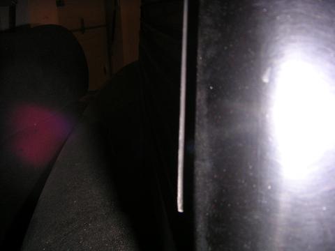

Guest Knight Kirjoitettu 12. Lokakuuta, 2005 Kirjoitettu 12. Lokakuuta, 2005 Koe sovittelin tuota pleksiä tänään ja muuten tuntuis ihan hyvältä mutta tuo keskipalkki takavaloissa pistää hiukan hanttiin. Eli pientä muotoilua tarttee sille keskipalkin takaosalle tehdä että saadaan sitäkin työnnettyä hiukan sinne sisään päin ettei tuo pleksi ole siitä keskeltä sitten semmoinen taipuisa Nyt se tuppaa räkiin nuo kulmat irti kun ei ole siitä keskeltä oikein hjyvä Ilman ruuvejahan tosin olen vielä kokeillut että voipi olla että ruuvien kanssa pysyiskin hyvin. Ennemmin teen kuitenkin sillain että pysyy kiinni ilman ruuvejakin ennen kuin rupeen kiinni pistään. Tappelu auton kanssa jatkuu.

Shadowcast Kirjoitettu 21. Lokakuuta, 2005 Kirjoitettu 21. Lokakuuta, 2005 Onkos toi pleksi kirkas kun näkyy noin hyvin läpi? Mites toi heijastin takavalojen alla, oliko KITTissä se otettu pois, ja meinaatko jättää sen siihen?
