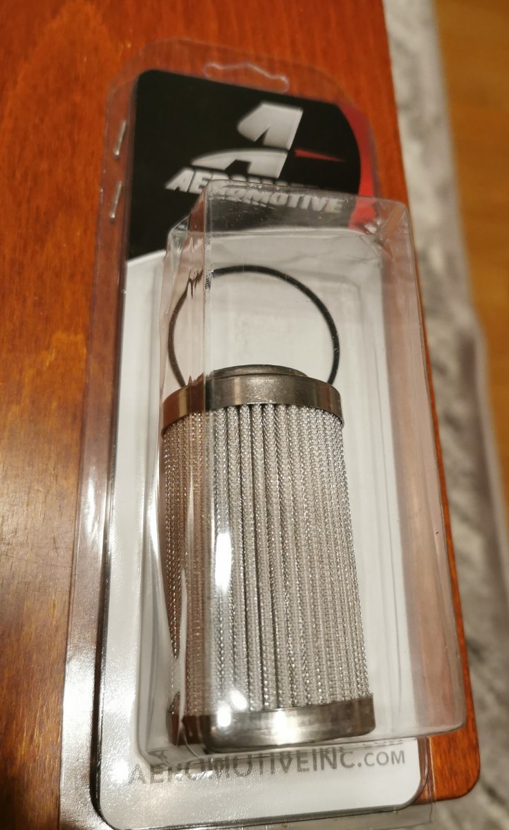

Ilku Kirjoitettu 28. Syyskuuta, 2022 Kirjoittaja Kirjoitettu 28. Syyskuuta, 2022 No niin... tuli eilen ajeltua Alahärmään hakemaan uutta suodatinta ja patruunaa (paketti meni yllättäen väärään osoitteeseen, tilaajan moka). Kuinkas ollakaan tämä suodatinhan: https://www.finjector.com/fin/suodattimen_vaihtoelementti_10_mikronia_rst_nuke_200_10_105-p-723663-23 menee prikulleen Aeromotiven filtteri -hylsyyn. Lienee sama valmistaja ja laatukin on hyvä. No ehdin jo tilata amerikasta Aeromotiven omankin patruunan. Hyvä olla kuitenkin toinen varalla hyllyssä. Tänään pitäisi taas kasata linja ja käydä kokeilemassa, että pelaako. Nyt sitten vähän jännittää, että onko pumppu jo saanut siipeensä, kun on joutunut lykkäämään tukkoista suodatinta vasten ja toinen juttu on sitten se, että paljonko suuttimille on mennyt tauhkaa. pitäisi varmaan pestä suuttimet (jos kannattaa) talven aikana tai vaihtaa uusiin. Konerikko voi olla lähellä. 1

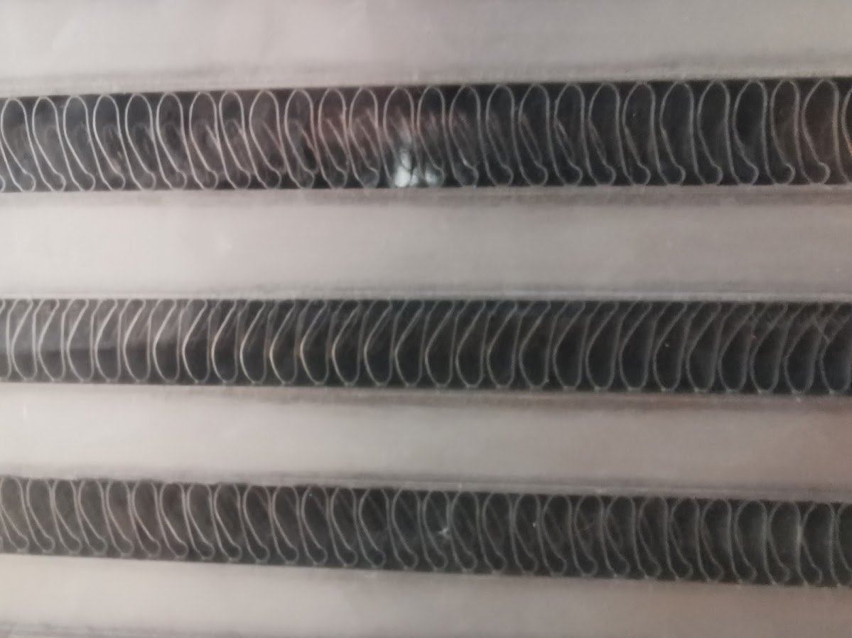

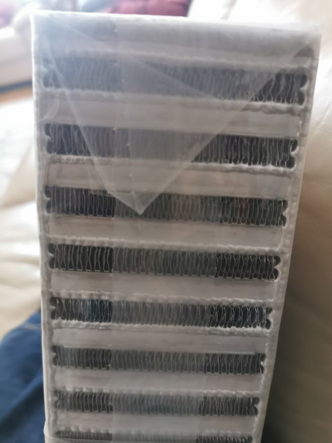

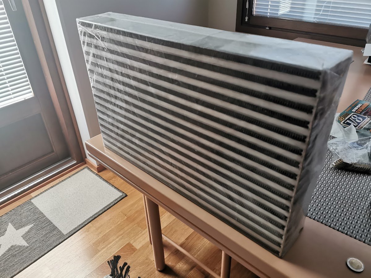

Ilku Kirjoitettu 5. Huhtikuuta, 2023 Kirjoittaja Kirjoitettu 5. Huhtikuuta, 2023 (muokattu) Uusi Garrett -kenno tuli. Tästä pitäisi alkaa vääntämään uutta parempaa välijäähdytintä vanhan tilalle. Ilmanohjaimia pitäisi rakentaa päätyyn ja silleen. Tämän kennon riittävyys 870HV:hin asti. Ainakin hyvältä kenno näyttää rivotuksen suhteen. Tämän kaveriksi sitten vesi-/metanoliruisku säädettynä (sain sen vihdoin toimimaan). Vanha kenno tulee sitten myyntiin. Muutama kuva uudesta kennosta: Muokattu: 5. Huhtikuuta, 2023, käyttäjä: Ilku 5

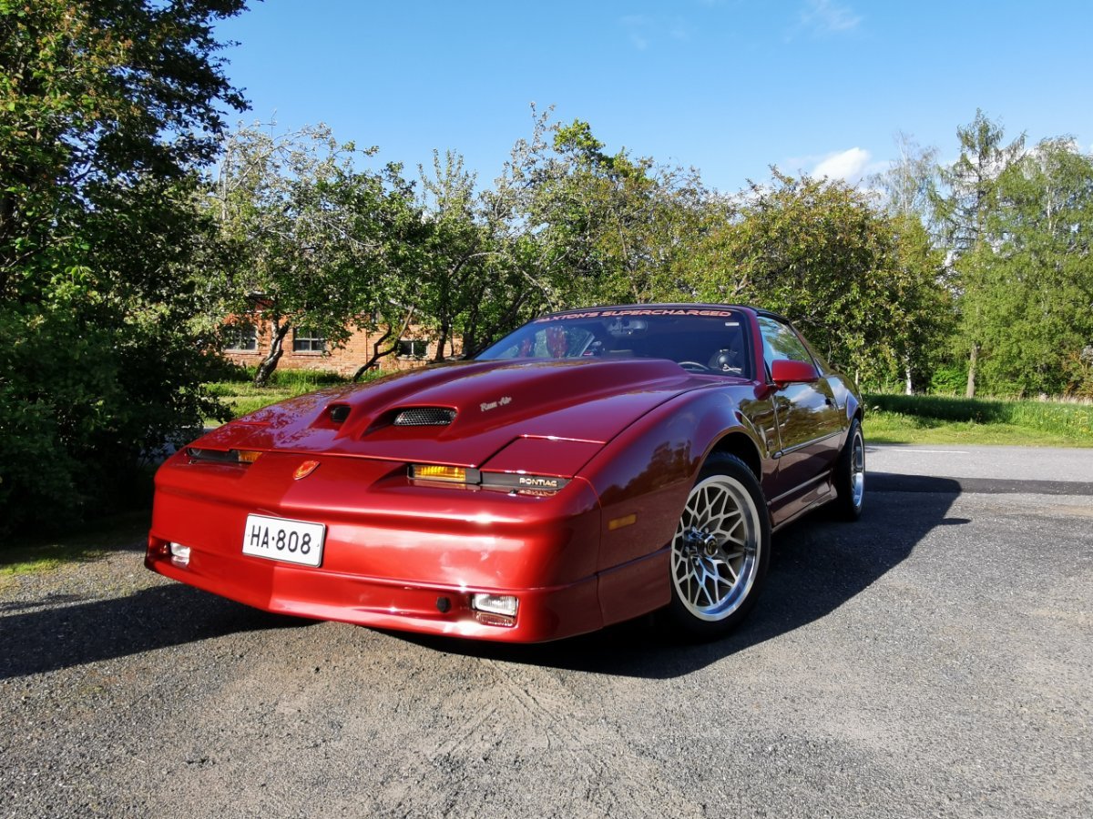

Ilku Kirjoitettu 22. Toukokuuta, 2023 Kirjoittaja Kirjoitettu 22. Toukokuuta, 2023 Hieman taas aikaa tallissa vietetty. Auto saatu taas käyntikuntoon. Seuraavana olis vähä ehostusta tiedossa ja lisäjarruvalon toimintaan laitto (sähköt hukassa, lienee johto irti). Auto ilmoitettu Tuuriin autonäyttelyyn. Onko joku tulossa paikalle? https://www.jenkkiautonayttely.fi/xtremecarmeet/ Talven pölyt pesty pois. 5

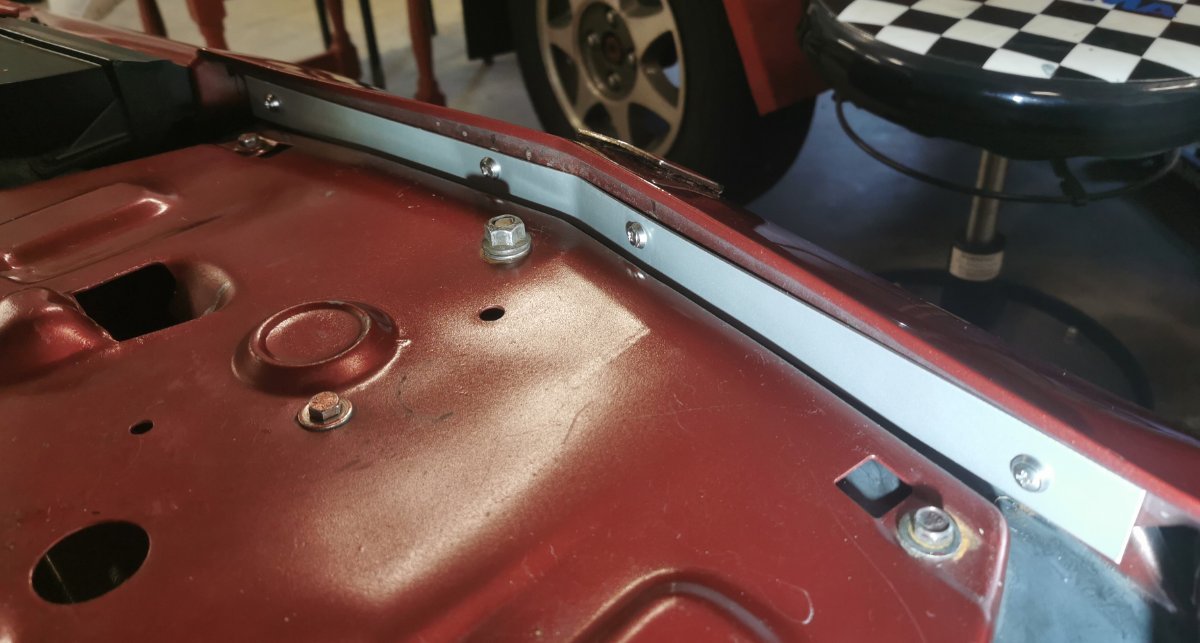

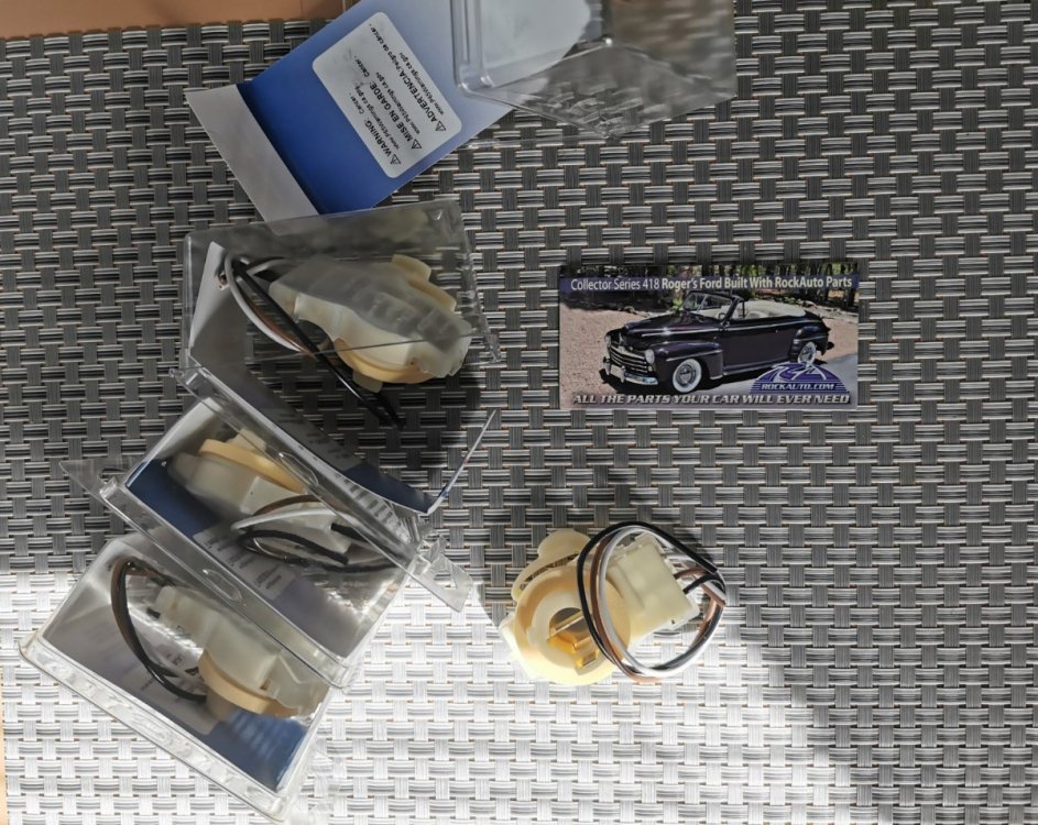

Ilku Kirjoitettu 25. Toukokuuta, 2023 Kirjoittaja Kirjoitettu 25. Toukokuuta, 2023 (muokattu) Tallissa vähä taas puuhasteltu. Etupuskuriin vahvike (helpottamaan säätöä linjaan) ja uutta bensanpainemittaria tilalle. Amerikasta tuli myös uudet takalamppujen pohjat (jos vähä muuttaisi valosysteemiä) Muokattu: 25. Toukokuuta, 2023, käyttäjä: Ilku

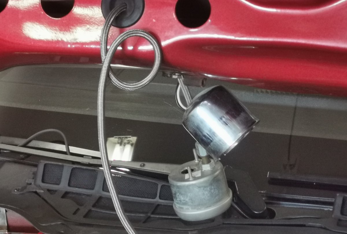

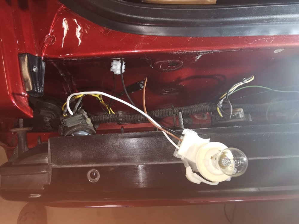

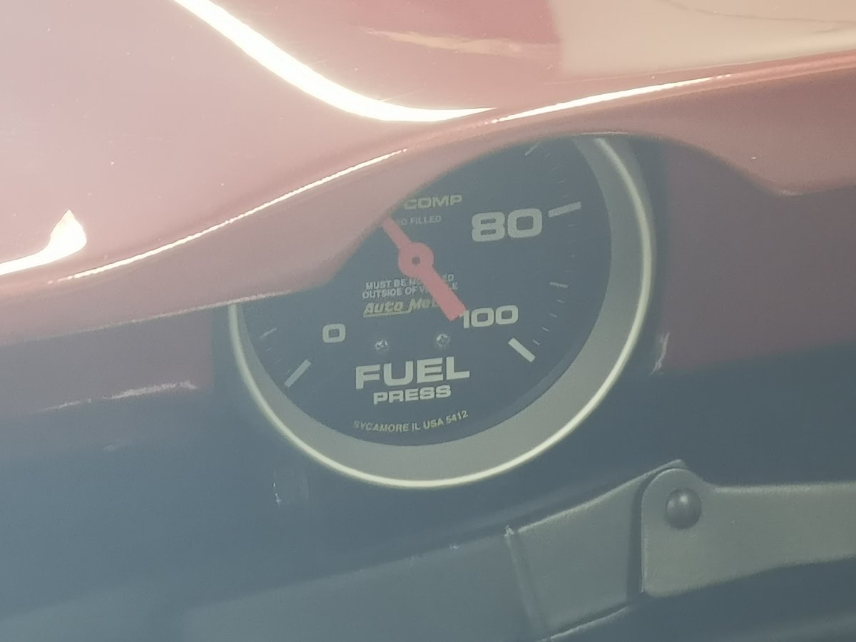

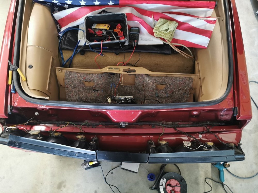

Ilku Kirjoitettu 31. Toukokuuta, 2023 Kirjoittaja Kirjoitettu 31. Toukokuuta, 2023 (muokattu) Tallissa taas vietetty muutama ilta. Aikaankin sain jotain. Uusi bensanpainemittari on paikoillaan pellinalla. Kaikki takavalot laitettu toimimaan (kuten kuuluukin, eli koko takapaneeli vilkuttaa ja jarruttaa -> vaihdoin lampun pohjat 2-johtoisesta 3-johtoiseen ja tein kytkennät yhdelle lamppuparille), myös lisäjarruvalo korjattu. Ensimmäinen kuva hieman hämää, kun tulee heijastuksia. Muokattu: 31. Toukokuuta, 2023, käyttäjä: Ilku 1
joonaa Kirjoitettu 31. Toukokuuta, 2023 Kirjoitettu 31. Toukokuuta, 2023 On kyllä siisti toteutus bensanpainemittarille👍 1
Ilku Kirjoitettu 31. Toukokuuta, 2023 Kirjoittaja Kirjoitettu 31. Toukokuuta, 2023 Juu kiitos. Tuosta on vaan hankala saada hyvää kuvaa, kun tuulilasin läpi kuvaus ei oikein onnistu.

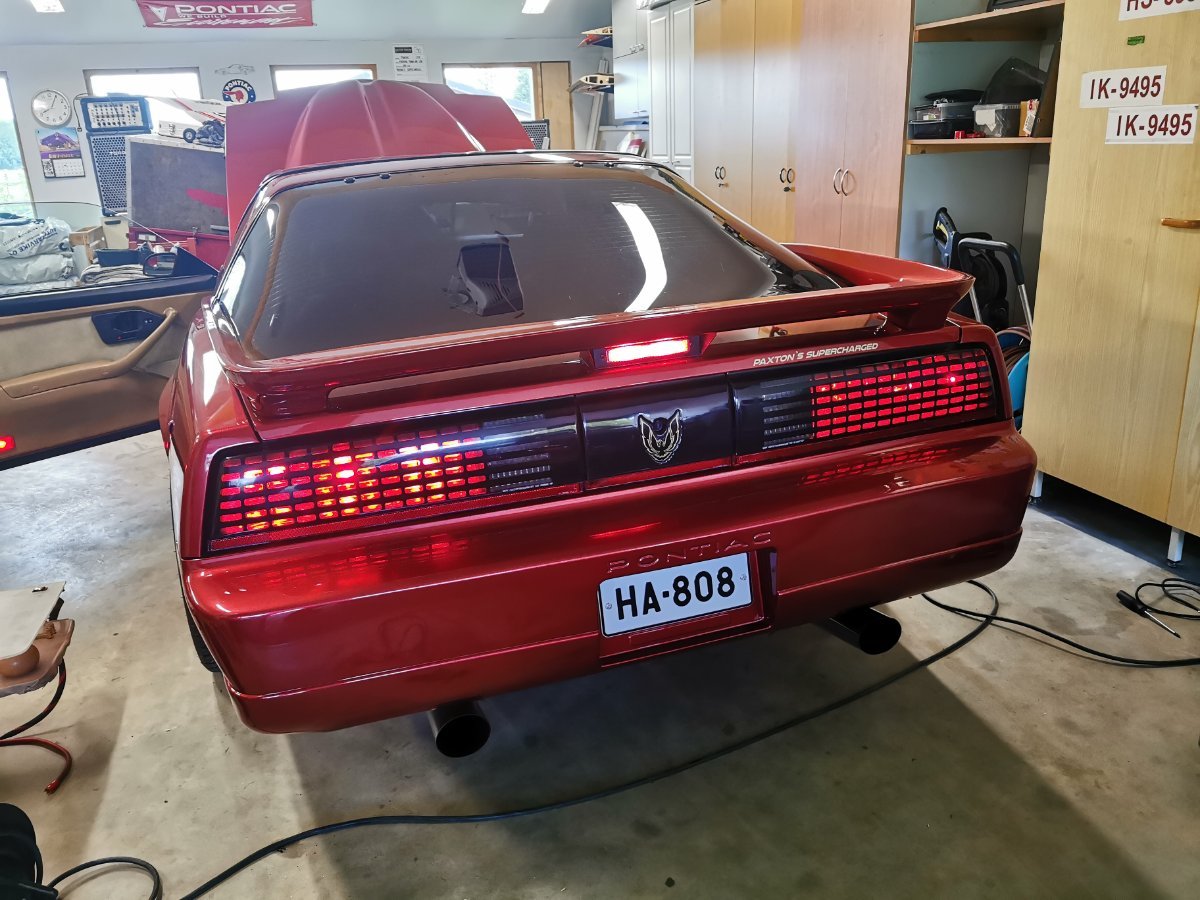

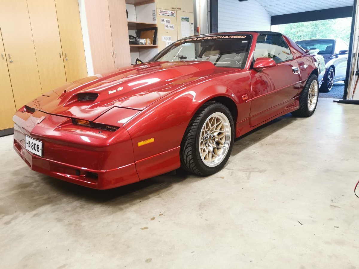

Ilku Kirjoitettu 8. Kesäkuuta, 2023 Kirjoittaja Kirjoitettu 8. Kesäkuuta, 2023 Aikaa vietetty taas tallissa. Auto alkaa olemaan valmis näyttelyyn. Vielä pitäisi kiillotella muoviosat. Tuossa vähän kuvaa tallista eiliseltä. 2

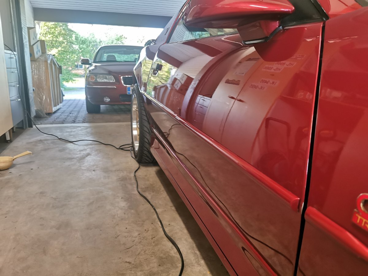

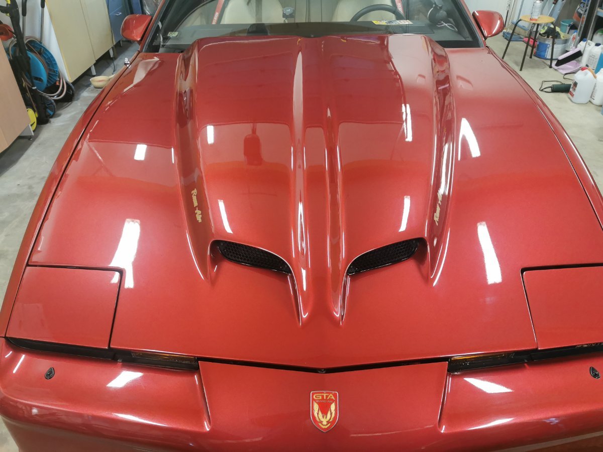

Ilku Kirjoitettu 9. Kesäkuuta, 2023 Kirjoittaja Kirjoitettu 9. Kesäkuuta, 2023 Alkais oleen auto ajokunnossa. 9 1
