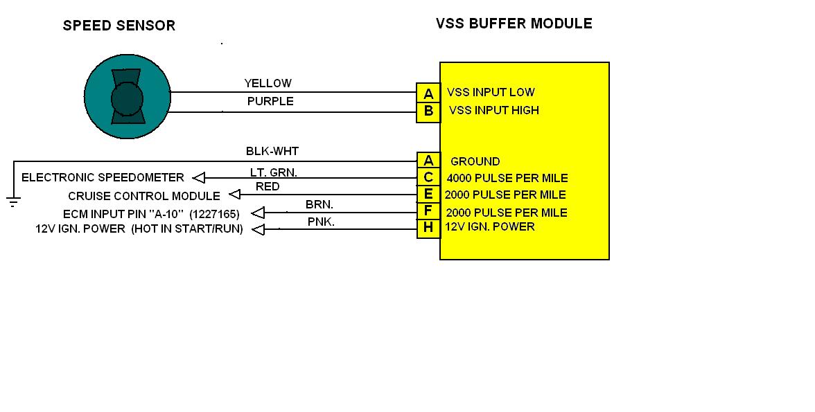

Fenix Kirjoitettu 22. Marraskuuta, 2018 Kirjoitettu 22. Marraskuuta, 2018 Liittyykö tuo keltainen matoloota (kuvassa), joka sijaitsee alkujaan auton oman ecun lähellä nopeusmittarin toimintaan? Muuttaako se jotain laatikolta tulevaa signaalia? Jep. Vss moduli kuvassa. Pystytkö testaamaan toimiiko cruise?
F350 Kirjoitettu 23. Marraskuuta, 2018 Kirjoitettu 23. Marraskuuta, 2018 Jep. Vss moduli kuvassa. Pystytkö testaamaan toimiiko cruise? Tuon kuvan mukaanhan nopeusmittari ei tartte ECUa alkuunkaan toimiakseen. Onko tuossa maa kunnossa ja tuleeko alimpaan virta kun kääntää avaimesta virrat päälle?
Ilku Kirjoitettu 26. Marraskuuta, 2018 Kirjoittaja Kirjoitettu 26. Marraskuuta, 2018 Kiitokset vastauksista ja kytkentäkuvasta. Cruise ei muuten toimi. Alkaa pikkuhiljaa selvitä ongelma. Palataan asiaan, kun pääsen taas talliin.
F350 Kirjoitettu 27. Marraskuuta, 2018 Kirjoitettu 27. Marraskuuta, 2018 Kiitokset vastauksista ja kytkentäkuvasta. Cruise ei muuten toimi. Alkaa pikkuhiljaa selvitä ongelma. Palataan asiaan, kun pääsen taas talliin. cruise tarttee ECUlle tuolta keltaisella boxilta pulssi tiedon, eli se pitää nyt viedä haltecille jos haluu Cruisen pelaavan. Ja tietty sit ohjata sitä crisea haltecille.

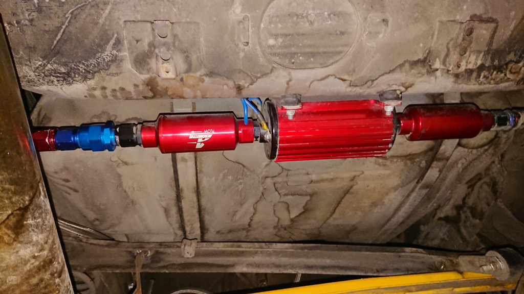

Ilku Kirjoitettu 20. Joulukuuta, 2018 Kirjoittaja Kirjoitettu 20. Joulukuuta, 2018 Juotoshommien välissä tuli laitettua suurvirtaustakaisku -venttiili (one way valve) bensalinjaan. Nyt lähtee paljon helpommin kylmänäkin käyntiin, kun bensalinjas pysyy hetken paine.

Ilku Kirjoitettu 1. Maaliskuuta, 2019 Kirjoittaja Kirjoitettu 1. Maaliskuuta, 2019 No niin... nyt on sitten tutkittu tuota nopeusmittarin toimimattomuutta. Ei tahdo selkiytyä, kun ei ole mikään autosähkömies.
Ilku Kirjoitettu 1. Maaliskuuta, 2019 Kirjoittaja Kirjoitettu 1. Maaliskuuta, 2019 Jep. Vss moduli kuvassa. Pystytkö testaamaan toimiiko cruise? Eli auton nopeusmittari ei vieläkään pelitä. Haltechin kanssa se pelittänee kyllä, kun vaan saisi toimimaan ensin viisarin. Mittailin tätä ja näyttäisi olevan käyttöjännitteet hukassa. Tälle ei vissiin ole omaa sulaketta?
Fenix Kirjoitettu 1. Maaliskuuta, 2019 Kirjoitettu 1. Maaliskuuta, 2019 Onko Haltecin päässä nopeus signaalia havaittivissa tällä hetkellä? Mittarin luulisi olevan yhteydessä muihin mittareihin, eli gauge sulake. Milloin ja miten cruise/nopeus lakkasi toimimasta? Epäilen että liittyy jotenkin ecun vaihtoon, mutta voin lainata vss-modulia, jos haluat sulkea sen vian pois. Jos rikot niin ostat uuden Sitten on vielä nopeusmittarin liitoksen toiminta laatikon hännässä. Kurkkaa vielä sinne, onko kaikki pinnit suorassa ja liitin ehjä.
Ilku Kirjoitettu 5. Maaliskuuta, 2019 Kirjoittaja Kirjoitettu 5. Maaliskuuta, 2019 Onko Haltecin päässä nopeus signaalia havaittivissa tällä hetkellä? Mittarin luulisi olevan yhteydessä muihin mittareihin, eli gauge sulake. Milloin ja miten cruise/nopeus lakkasi toimimasta? Epäilen että liittyy jotenkin ecun vaihtoon, mutta voin lainata vss-modulia, jos haluat sulkea sen vian pois. Jos rikot niin ostat uuden Sitten on vielä nopeusmittarin liitoksen toiminta laatikon hännässä. Kurkkaa vielä sinne, onko kaikki pinnit suorassa ja liitin ehjä. Ymmärtääkseni ecu ei vaikuta nopeusmittarin toimintaan. Samassa ecun vaihdossa se tosin hävisi. Nythän signaalia eculle ei tule, koska mittarikaan ei toimi. Olisko laittaa sähkökaaviota tuosta koko hommasta. Modulilta on ainakin sähköt hukassa. Tuleeko tuo +12V virtalukolta?
Ilku Kirjoitettu 7. Maaliskuuta, 2019 Kirjoittaja Kirjoitettu 7. Maaliskuuta, 2019 No niin nopeusmittari on saatu toimimaan. Vaati vähän enemmän tutustumista asiaan. Tallissa taisi tänään joku 3h vierähtää. Kunnollisia sähkökaavioita ei tästä löytynyt mistään, mutta onneksi on noita autosähköihin perehtyneitä kavereita olemassa. Laatikolta tuleva anturin johto oli sitten poikki ja sulake palanut (en aluksi huomannut tuota). Nyt pelaa ja Haltech lukee oikein myös nopeutta. Eli on väärä tietoa, ettei Haltech osaa lukea nopeusmittarin tietoa.
