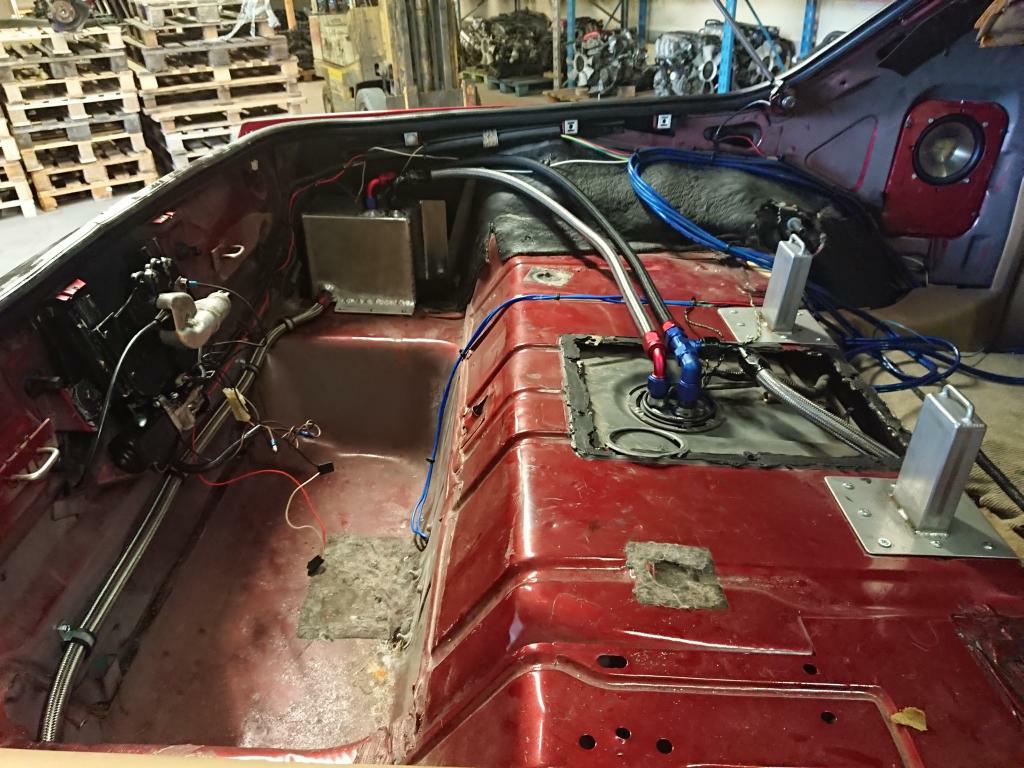

Ilku Kirjoitettu 2. Elokuuta, 2018 Kirjoittaja Kirjoitettu 2. Elokuuta, 2018 Laitetaanpa parit projektikuvat. Kerääjäsäiliön ja AN -letkujen paikalleen hahmotusta. Kerääjäsäiliöstä letku sukeltaa isolle pumpulle. Tankin sisällä on 320l/hr Siemens -pumppu, joka täyttää tuota vajaan 5l säiliötä koko ajan ja ylimääräinen "soppa" valuu takaisin tankkiin. Josko nyt linjapumppu ehtis lykätä tavaraa. Onneksi on tuo huoltoluukku tullut tehtyä.

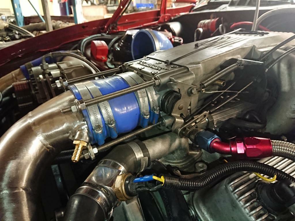

Ilku Kirjoitettu 2. Elokuuta, 2018 Kirjoittaja Kirjoitettu 2. Elokuuta, 2018 Sitten uusi Haltechin IAC eli askelmoottori. Ei enää vakiopaikkaan, koska se ei mahdu isojen bensalinjojen takia läppärungon alle.

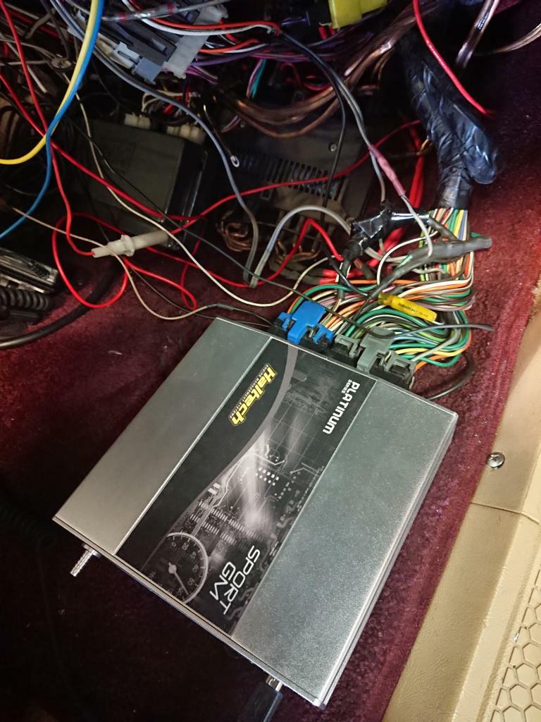

Ilku Kirjoitettu 2. Elokuuta, 2018 Kirjoittaja Kirjoitettu 2. Elokuuta, 2018 Sitten uusi Haltech työssään. Pelaa hienosti ja moottori on kyllä kierrosherkkä.
Fenix Kirjoitettu 2. Elokuuta, 2018 Kirjoitettu 2. Elokuuta, 2018 Mitkä noi tornit on tankin huoltoluukun sivuilla... turvavöille?
Ilku Kirjoitettu 2. Elokuuta, 2018 Kirjoittaja Kirjoitettu 2. Elokuuta, 2018 Mitkä noi tornit on tankin huoltoluukun sivuilla... turvavöille? Kyllä ne ihan on targa -palojen pussin kiinnityskoukut. Tosi hienot.
Ilku Kirjoitettu 2. Elokuuta, 2018 Kirjoittaja Kirjoitettu 2. Elokuuta, 2018 Tuossa vielä IAC:n nipat valmiina odottamassa alipaineletkua. Toinen ennen läppärunkoa ja toinen tuola imusarjassa suurinpiirtein 1. pytyn kohilla.
Tommi Kirjoitettu 2. Elokuuta, 2018 Kirjoitettu 2. Elokuuta, 2018 Passaako kysyä että miksi ihmeessä sulla on noi kierretangot tuossa ahtoputken ja läppärungon välissä?
Fenix Kirjoitettu 2. Elokuuta, 2018 Kirjoitettu 2. Elokuuta, 2018 Onko parempaa kuvaa tuosta tankin luukun bensalinjan läpivienneistä. Voitko kuvata miten olet tehnyt bensalinjan kerääjäsäiliöltä eteenpäin ja minne olet pumpun sijoittanut.
gtatpi Kirjoitettu 2. Elokuuta, 2018 Kirjoitettu 2. Elokuuta, 2018 Olen ymmärtänyt, ettei ohjaamossa saisi olla polttoainelinjoja turvallisuus syistä.
Ilku Kirjoitettu 3. Elokuuta, 2018 Kirjoittaja Kirjoitettu 3. Elokuuta, 2018 Onko parempaa kuvaa tuosta tankin luukun bensalinjan läpivienneistä. Voitko kuvata miten olet tehnyt bensalinjan kerääjäsäiliöltä eteenpäin ja minne olet pumpun sijoittanut. Noi läpiviennit on tehty aikoinaan autoinsinöörien toimesta. Voin ottaa kuvia, kun pääsen taas auton kimppuun. Kerääjäsäiliöltä polttoaine valuu alaspäin linjapumpulle, joka on keskellä autoa takapaksin alla.
Ilku Kirjoitettu 3. Elokuuta, 2018 Kirjoittaja Kirjoitettu 3. Elokuuta, 2018 Olen ymmärtänyt, ettei ohjaamossa saisi olla polttoainelinjoja turvallisuus syistä. Tiedetään, mutta en ota tähän kantaa. Mulla on tähän umpinainen luukku jo tehtynä. En vaan tiedä laitanko sitä.

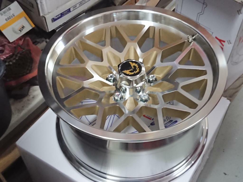

Ilku Kirjoitettu 3. Elokuuta, 2018 Kirjoittaja Kirjoitettu 3. Elokuuta, 2018 Oho. =) YearOne Cast Snowflake gold 17", leveys 9" ja ET +3.
avogta-89 Kirjoitettu 3. Elokuuta, 2018 Kirjoitettu 3. Elokuuta, 2018 Oho. =) YearOne Cast Snowflake gold 19", leveys 9" ja ET +3.
TransSami Kirjoitettu 3. Elokuuta, 2018 Kirjoitettu 3. Elokuuta, 2018 Oho. =) YearOne Cast Snowflake gold 19", leveys 9" ja ET +3. Vai 17", eikö 19" ole billetit?
Ilku Kirjoitettu 6. Elokuuta, 2018 Kirjoittaja Kirjoitettu 6. Elokuuta, 2018 Vai 17", eikö 19" ole billetit? Aivan oikein. Näppäilyvirhet!
BlackZ Kirjoitettu 7. Elokuuta, 2018 Kirjoitettu 7. Elokuuta, 2018 Oho. =) YearOne Cast Snowflake gold 17", leveys 9" ja ET +3. On komiat ja nyt passaa sun autoonkin rikkomatta old school meininkiä Paljo noille tuli hintaa kaikkineen?
Fenix Kirjoitettu 7. Elokuuta, 2018 Kirjoitettu 7. Elokuuta, 2018 Parempi tuo 17" Jos innostut ostamaan katusliksit, niin 19" huono ja kallis tarjonta. Kaverilla semmonen ongelma ja takajarrujen takia ei 18" enää mahdu. Ps. Muista ne bensalinja kuvat.
