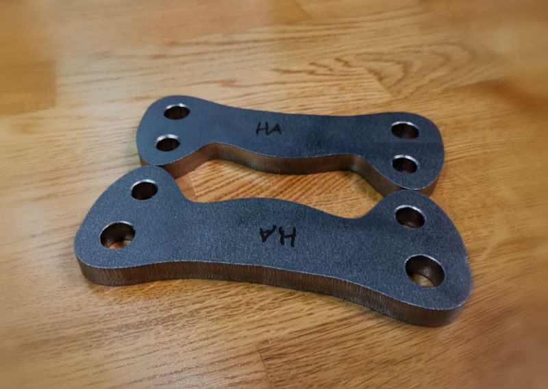

Ilku Kirjoitettu 30. Joulukuuta, 2019 Kirjoittaja Kirjoitettu 30. Joulukuuta, 2019 Kiitokset! Harrastus jatkukoon! Olisiko täälä porukalla kiinnostusta tehdä autoon jarrupäivitystä etupäähän? Teetätimme nimittäin tällaisia Corvettte C5 etujarrusatulan kiinnitys -rautoja. Nämä on laser -leikattuja osia 355:sta raudasta ja parihinta olis vain 20€ (kuvat jo piirretty, joten hinta huokea). Tähän sitten Corveten jarrusatulat paloilla tilaukseen esim. RockAutosta ja koneistuksella navat kiinni 13" jarrulevyihin. Vaatii siis vähän työtä (eli pari iltaa askartelua ja hinta murto-osa valmiista sarjoista) Vaatii vielä vähintään 17" vanteen eteen mahtuakseen. Laita yksityisviestiä, jos palikat kiinnostaa. Video aiheesta: Kuva osista:

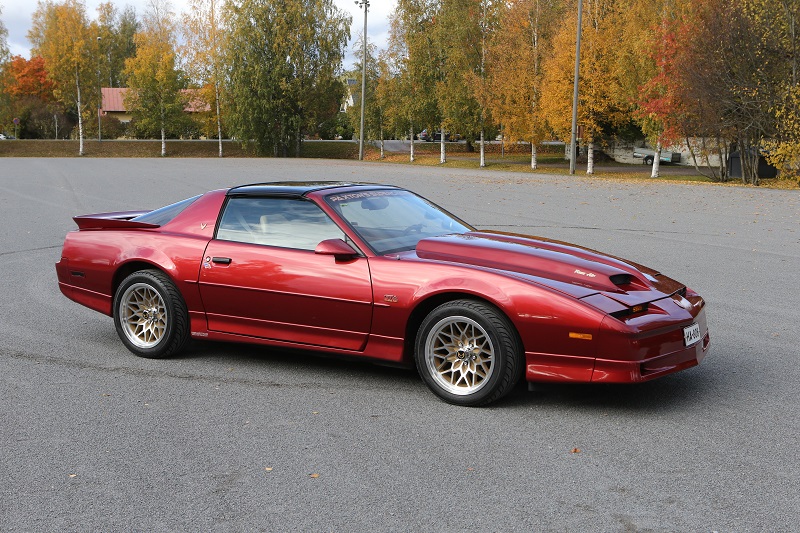

Ilku Kirjoitettu 21. Helmikuuta, 2020 Kirjoittaja Kirjoitettu 21. Helmikuuta, 2020 Kuvaa viime syksyltä. "Helmia Auroora" kuvattuna Ilmajoen vanhalla kentällä lokakuussa. Kuvaaja: Petri Laulajainen/V8-Magazine
RaiRai Kirjoitettu 21. Helmikuuta, 2020 Kirjoitettu 21. Helmikuuta, 2020 Kyllä look on kohdallaan. Myös vannevalinta just oikea IMO Sattumoisin just tänään (eiku eilen) luin kirjastossa tän V8:n jutun. Jos luukista jonkun kehitysehdotuksen voi antaa, niin tuo konepeiton vs. luukkulamppujen sovitus. En tiedä onko hierottu jo paljon, mutta voi olla että molempia säätämällä saisi asiallisen kompromissin. Tekniikasta en osaa kommentoida pashaakaan, mutta kulkuja tuntuisi nyt olevan ainakin omaan makuun "riittävästi". Kyllä nää siistit 3 genitkin on hienoja laitteita.
gmc63 Kirjoitettu 22. Helmikuuta, 2020 Kirjoitettu 22. Helmikuuta, 2020 Olihan toi näyttelyssäkin hyvännäköinen ainakin Tampereella ;D
Fenix Kirjoitettu 22. Helmikuuta, 2020 Kirjoitettu 22. Helmikuuta, 2020 Noi lasikuitukonepeitot ei ole muotovalioita.
RaiRai Kirjoitettu 22. Helmikuuta, 2020 Kirjoitettu 22. Helmikuuta, 2020 Noi lasikuitukonepeitot ei ole muotovalioita. No eipä ole orggisosatkaan. Nimim. Tullut säädeltyä 4 genistä ja täydellistä ei saa palikoita muokkaamatta.

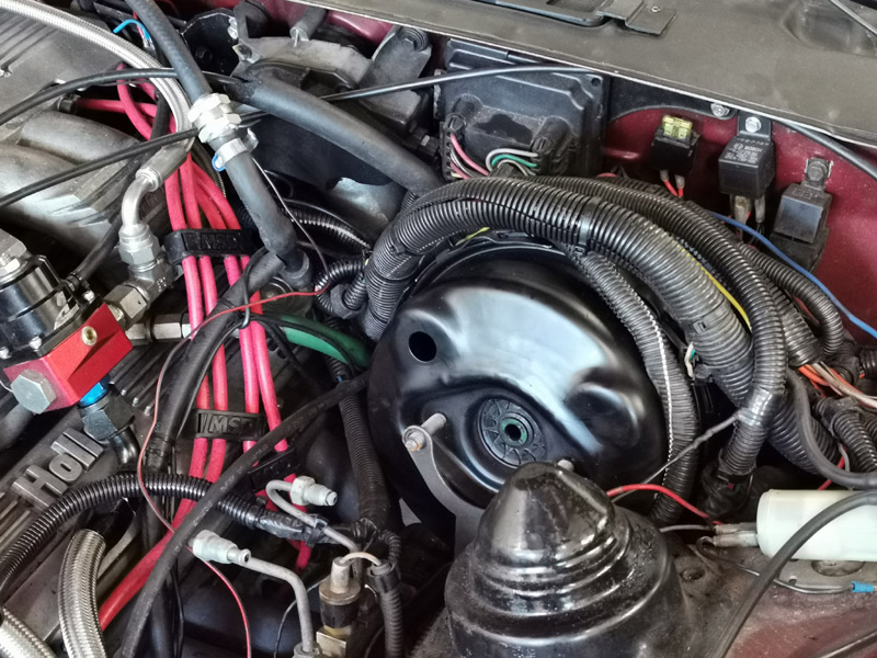

Ilku Kirjoitettu 9. Kesäkuuta, 2020 Kirjoittaja Kirjoitettu 9. Kesäkuuta, 2020 Tuli vaihdettua uusi jarrutehostin autoon, koska vanha hajosi ahtopaineen päästyä takaiskuventtiilin läpi jarrutehostimelle. Uusi jarrutehostin tuli RockAutosta (samalla tuli Corveten etupään jarruosat, mutta tästä sitten myöhempänä, koska yksi paketti hukkui matkalla suomeen ja paketissa oli jarrulevyt). Samalla innostuin tutkimaan käsijarrun toimimattomuutta ja tein takapäälle täydellisen jarrurempan (osat tuli UsPartsista). Nyt sitten kun sain osat vaihdettua ja ilmattua jarrut huolellisesti - autossa ei ole lainkaan jarruja, eli jarrutehostin ei jostain syystä toimikkaan. Voiko tuo uusi jarrutehostin olla rikki? Miten tuon voisi testata? Tuonne järjestelmään pääsi siis ahtopaine, onko se rikkonut jotain muutakin autossa, kuin tuon jarrutehostimen?
Ilku Kirjoitettu 11. Kesäkuuta, 2020 Kirjoittaja Kirjoitettu 11. Kesäkuuta, 2020 Voiko tuolla olla jonkinlainen ilmalukko, vaikka ilmaa ei tulee enää ilmattaessa?
RaiRai Kirjoitettu 11. Kesäkuuta, 2020 Kirjoitettu 11. Kesäkuuta, 2020 Voiko tuolla olla jonkinlainen ilmalukko, vaikka ilmaa ei tulee enää ilmattaessa? Varmaan voi. Tuliko se pääsylinteri ilmattua irrallaan "penkissä"?
