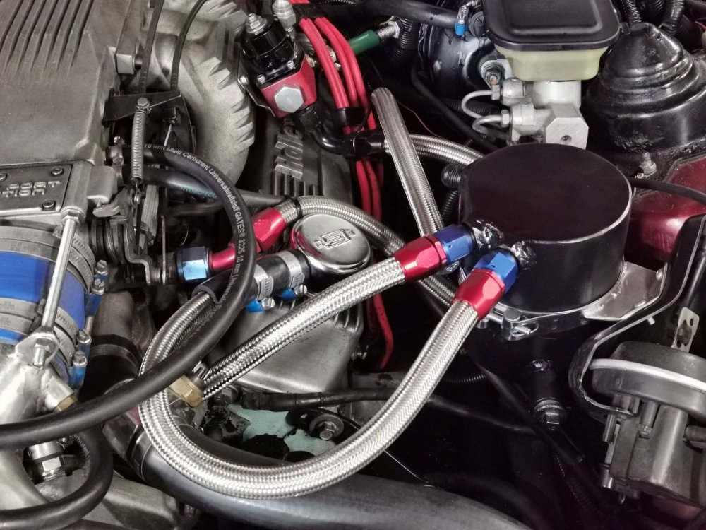

Ilku Kirjoitettu 11. Elokuuta, 2022 Kirjoittaja Kirjoitettu 11. Elokuuta, 2022 Tuli vähän taas puuhasteltua auton kanssa. Sain vihdoin alumiinihitsarilta kauan odottamani huohotuspöntön. Vähän kiinnitysrauta teetätti työtä, mutta tuli asiallinen. Nyt öljyn katkut imetään pakoputkeen, eikä pitäisi enää pellin alla kärytä. Putkessa on sellainen "huilu", joka muodostaa alipaineen ohivirtaavan pakokaasun avustamana. Eli tämmönen: https://www.kkdmotorsport.com/epages/kkdmotorsport.mobile/fi_FI/?ObjectPath=/Shops/2017032906/Products/"E-Vac Scavenger" Yksi AN10 -liitin puuttuu vielä, kuten kuvastakin voi todeta. 3

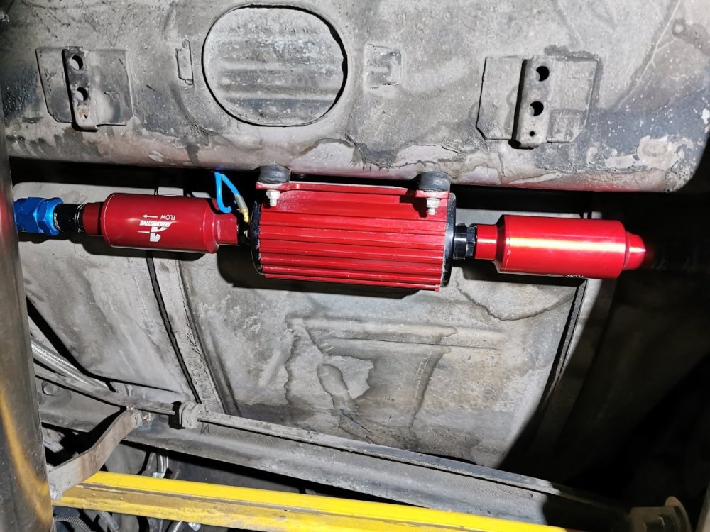

Ilku Kirjoitettu 16. Syyskuuta, 2022 Kirjoittaja Kirjoitettu 16. Syyskuuta, 2022 Autoon tuli yllättävä vika. Bensanpaineet romahtaa heti, kun vähänkin painaa kaasua normaalia reippaammin. Bensanpaine romahtaa 55PSI:tä->jopa 25PSI:hin ja seos menee tietenkin todella laihalle. Uusin jo bensanpaineensäätimen kalvonkin, ei auttanut. Aeromotiven pumppu kaput, vai tukos bensalinjas? Onko muilla kokemuksia noista Aeromotiven pumpuista? Lähinnä A1000 ja tai tämä: https://www.uspartsperformance.fi/performance/ilma-ja-polttoainejarjestelma/polttoainepumput/sahkoiset/afs11110 Ajattelen vaan, että jos vika olis pumpus, niin se ei ehdi noin nopeasti reakoimaan seoksiin??!

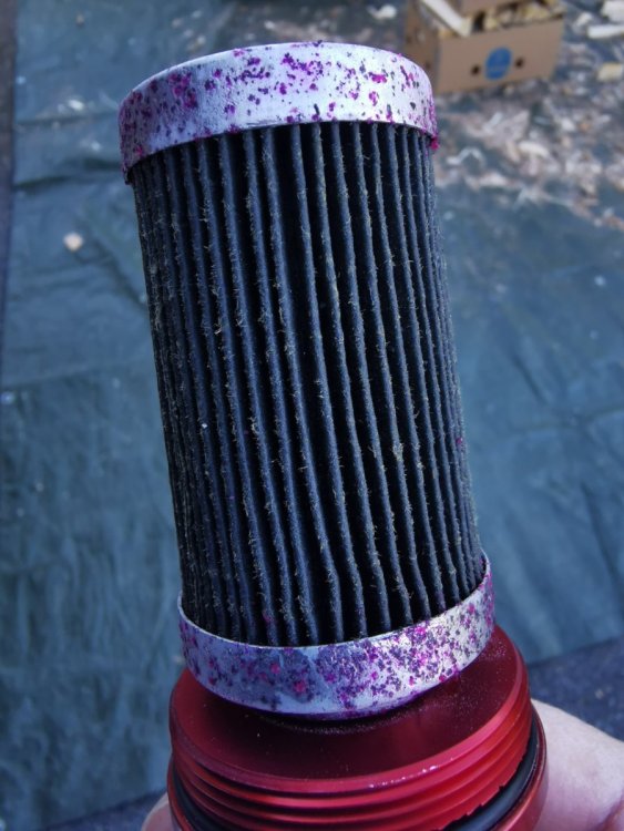

Ilku Kirjoitettu 23. Syyskuuta, 2022 Kirjoittaja Kirjoitettu 23. Syyskuuta, 2022 No niin... vikakin selvisi. Oli aika yllättävä vika. Bensalinja aivan tukossa ja syy on siihen, että Aeromotiven suodattimen sisällä oli väärä patruuna ja sisällä jotain vaaleanpunaista raetta (aivan kuin hiekkaa). Sielä olisi pitänyt olla mikrokuituinen etanolin kestävä patruuna, eikä paperista versiota. Yllättävän kauan meni, ennenkuin tukos syntyi. Etanolilla olen ajanut jo muutaman vuoden. Irrotin molemmat suodattimet ja niiden sisällä oli epämääräistä muovin moskaa. Olisko nyt käynyt autoinsinööreille pieni fiba? Nuo bensalinjathan tehtiin aikoinaan oppilastyönä Seinäjoen SeAMKin autolabrassa. Näytti ihan tulpalta, joka on Aeromotiven suodattimien päässä. Olisko nyt vaan kierretty epähuomiossa AN -linja kiinni suodattimeen. 🙄 Tuo tulppahan on varsin pehmeää materiaalia (tulppa on luultavasti mennyt karkean suodattimen (100 mikronin roster -suodatin) sisälle, josta pumpun läpi lionnut etanolin kanssa ja jäänyt onneksi 10 mikronin hienoon suodattimeen). Kuva kertoo enemmän, kuin tuhat sanaa... Uutta 10 mikronin patruunaa ei saa suomesta, joten tilasin sen jo jenkeistä. Saa nähdä, koska tulee. Kaiken huomioon ottaen tilasin jo vastaavan tarvikefiltterin oikealla suodattimella, että pääsen kokeilemaan, että onko Aeromotiven linjapumppu saanut siipeensä, ennenkuin oikeesti tulee liukasta. Ainakin pumppu on kavitoinut ja kuumentunut. Autoa ei ole onneksi tarpeettomasti kiusattu, joten moottoririkolta on vielä vältytty. Kuvissa ylempänä paperinen tukossa oleva filtteri ja alempana oikeanlainen mikrokuituinen. Ja viimeisenä kuva auton alta ennen osien purkua.
