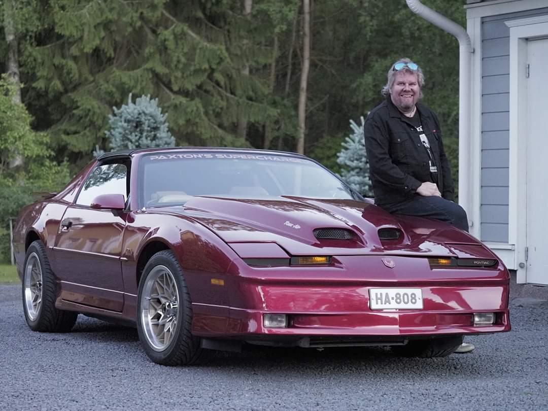

BlackZ Kirjoitettu 17. Heinäkuuta, 2020 Kirjoitettu 17. Heinäkuuta, 2020 Auto pelaa kyllä hienosti tuolla viinalla, mutta haisee vähä pahalle. Entä mites mies ite noilla spekseillä arvosteltuna..? ;D ;D
Ilku Kirjoitettu 21. Heinäkuuta, 2020 Kirjoittaja Kirjoitettu 21. Heinäkuuta, 2020 Entä mites mies ite noilla spekseillä arvosteltuna..? ;D ;D
