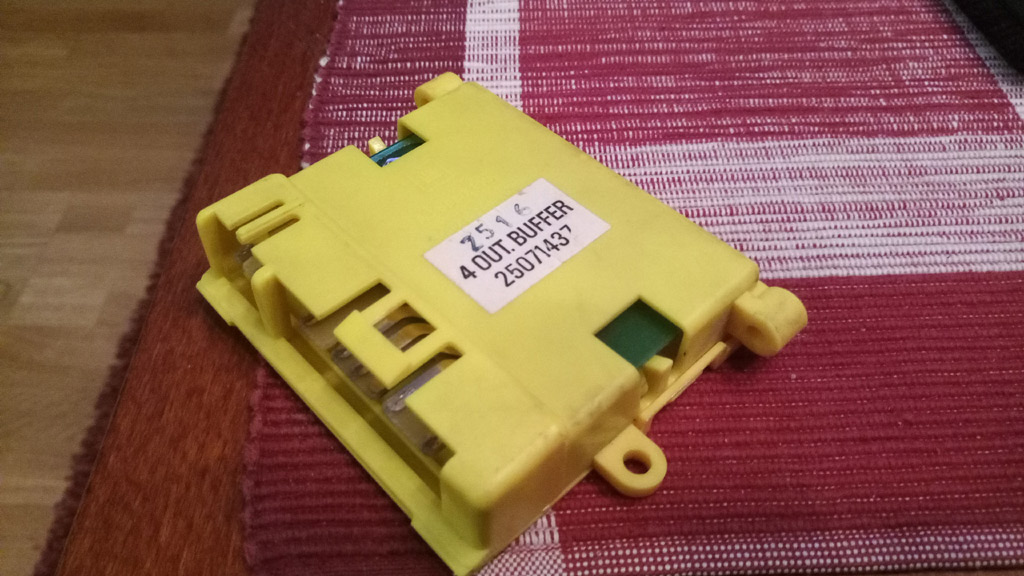

Ilku Kirjoitettu 14. Marraskuuta, 2018 Kirjoittaja Kirjoitettu 14. Marraskuuta, 2018 Mitenkähän tuota nopeusmittarin toimimattomuutta voisi alkaa tutkimaan? Anturi laatikon kyljessä näytti olevan hyväkuntoinen. Kuuluukos se keltainen loota "hansikaslokeron" alla tuohon systeemiin? Voiko mistää mitata mitään, kun nopeusmittari on aivan mykkä.
pate Kirjoitettu 14. Marraskuuta, 2018 Kirjoitettu 14. Marraskuuta, 2018 onko se boksi kunnossa mikä sen laatikon pulssin muuttaa mittarille sopivaksi. kuinka vanha se on.

Ilku Kirjoitettu 16. Marraskuuta, 2018 Kirjoittaja Kirjoitettu 16. Marraskuuta, 2018 onko se boksi kunnossa mikä sen laatikon pulssin muuttaa mittarille sopivaksi. kuinka vanha se on. Miten tuon kunnon voi mitata? Boksi on vuodelta '87, eli alkuperäinen.

pate Kirjoitettu 17. Marraskuuta, 2018 Kirjoitettu 17. Marraskuuta, 2018 Miten tuon kunnon voi mitata? Boksi on vuodelta '87, eli alkuperäinen. niin sulla ei oo vaihdettu tuota boksia kun haltecci on laitettu. ei se tuolla alkuperäsellä toimikkaan. tarttet erillaisen muuntimen siihen.
Ilku Kirjoitettu 20. Marraskuuta, 2018 Kirjoittaja Kirjoitettu 20. Marraskuuta, 2018 niin sulla ei oo vaihdettu tuota boksia kun haltecci on laitettu. ei se tuolla alkuperäsellä toimikkaan. tarttet erillaisen muuntimen siihen. No tuota en tiennyt. Miten se sit vanhoilla Haltech -malleilla toimii suoraan? Millainen sen muunninboksin sit pitäis olla? Olikos tuota Sport GM:ää täälä muilla ja miten heillä toimii nopeusmittari?
pate Kirjoitettu 20. Marraskuuta, 2018 Kirjoitettu 20. Marraskuuta, 2018 No tuota en tiennyt. Miten se sit vanhoilla Haltech -malleilla toimii suoraan? Millainen sen muunninboksin sit pitäis olla? Olikos tuota Sport GM:ää täälä muilla ja miten heillä toimii nopeusmittari? olikos jakella sama haltech kun sulla, kysyppäs siltä.
Ilku Kirjoitettu 21. Marraskuuta, 2018 Kirjoittaja Kirjoitettu 21. Marraskuuta, 2018 olikos jakella sama haltech kun sulla, kysyppäs siltä. Eiköhän Jakella ole vielä jenkeistä tilaamani E6GMX, jonka kanssa ei tämmösiä ongelmia ollutkaan koskaan.
pate Kirjoitettu 21. Marraskuuta, 2018 Kirjoitettu 21. Marraskuuta, 2018 Eiköhän Jakella ole vielä jenkeistä tilaamani E6GMX, jonka kanssa ei tämmösiä ongelmia ollutkaan koskaan. no ei se jakellakaan pelaannu tuolla haltekilla.muutoksen joutu tekeen.
pate Kirjoitettu 21. Marraskuuta, 2018 Kirjoitettu 21. Marraskuuta, 2018 no ei se jakellakaan pelaannu tuolla haltekilla.muutoksen joutu tekeen. mutta onko sulla erillinen tuo nopeus singaalin muunnin siinä, siitä lähtisin vikaa ettiin tai johdoista jos on aikasemmin toiminut.
Ilku Kirjoitettu 22. Marraskuuta, 2018 Kirjoittaja Kirjoitettu 22. Marraskuuta, 2018 Mulla kyllä pelas suoraan vanhemmalla Haltechilla. Ja pitäishän tuon auton oman nopeusmittarin pelata ecusta riippumatta? Mistähän tuota voisi alkaa purkamaan. Mitenkähän sähkökaavio tuossa menee? Liittyykö tuo keltainen matoloota (kuvassa), joka sijaitsee alkujaan auton oman ecun lähellä nopeusmittarin toimintaan? Muuttaako se jotain laatikolta tulevaa signaalia? Sain kokeilla toisesta autosta tuota ja ei pelannu sittenkään?!
