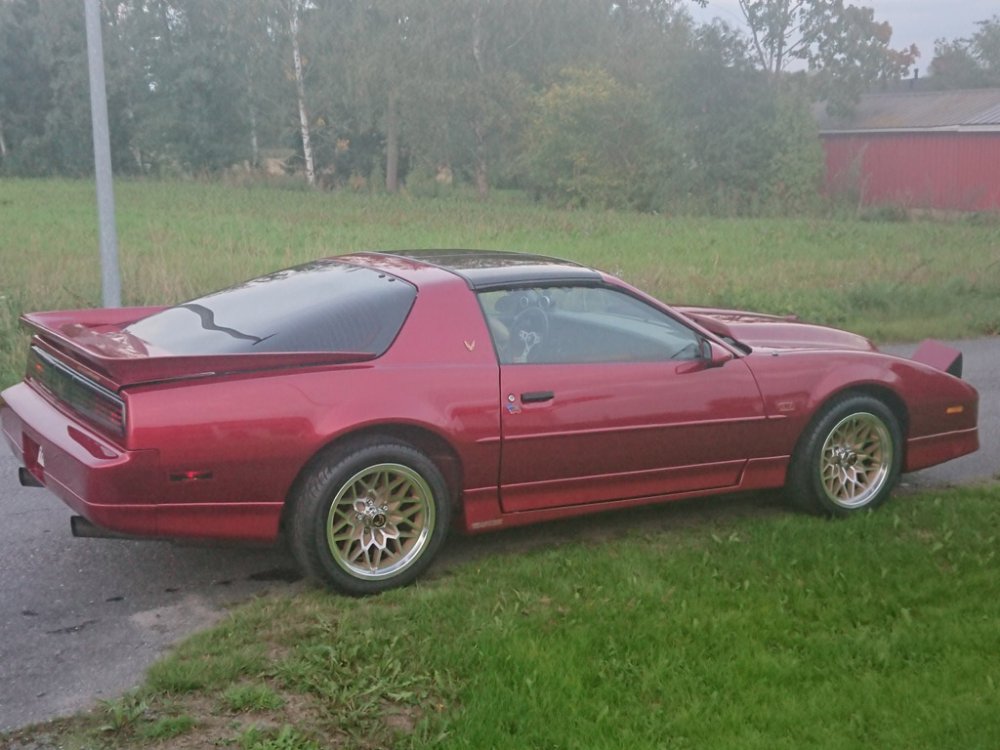

Ilku Kirjoitettu 8. Syyskuuta, 2018 Kirjoittaja Kirjoitettu 8. Syyskuuta, 2018 No niin.... Auto kotona vihdoin 4kk jälkeen. Kyllä vastusti, mutta lopussa kiitos seisoo! Auto säädetty ja penkitetty bensiinille ja alkoholille. Vesi-metanoliruisku myös toiminnassa. Uusi Haltech pelaa hienosti. Auto pelaa ensimmäistä kertaa kunnolla. Voimaakin tuli enemmän kuin tarpeeksi. Pitääkö täs nyt alkaa kattelemaan kunnon race -lohkoa? 581hv ja 803Nm takapyörältä 0.7bar ahdoilla (varaa nostaa vielä 0.2bar) eli kyllä sielä se 700Hv koneessa on. Viritys on siis onnistunut. 18v siihen menikin. ps. Vanhat alkuperäiset '87 malliset GTA -vanteet vois olla myyynnissä nyt kovaan hintaan!

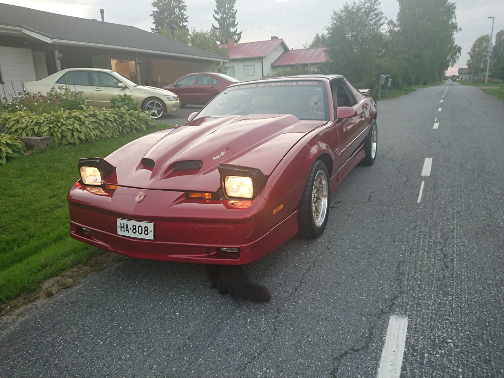

Ilku Kirjoitettu 8. Syyskuuta, 2018 Kirjoittaja Kirjoitettu 8. Syyskuuta, 2018 Parit kuvat eiliseltä.

BlackZ Kirjoitettu 8. Syyskuuta, 2018 Kirjoitettu 8. Syyskuuta, 2018 No niin.... Auto kotona vihdoin 4kk jälkeen. Kyllä vastusti, mutta lopussa kiitos seisoo! Auto säädetty ja penkitetty bensiinille ja alkoholille. Vesi-metanoliruisku myös toiminnassa. Uusi Haltech pelaa hienosti. Auto pelaa ensimmäistä kertaa kunnolla. Voimaakin tuli enemmän kuin tarpeeksi. Pitääkö täs nyt alkaa kattelemaan kunnon race -lohkoa? 581hv ja 803Nm takapyörältä 0.7bar ahdoilla (varaa nostaa vielä 0.2bar) eli kyllä sielä se 700Hv koneessa on. Viritys on siis onnistunut. 18v siihen menikin. ps. Vanhat alkuperäiset '87 malliset GTA -vanteet vois olla myyynnissä nyt kovaan hintaan! Hurjasti on voimaa! Ja vanteet näyttää hyvältä, ehkö vähä noilla kaipais pikkasen madallusta. Pitkä tie mutta kyllä nyt kelpaa

Ilku Kirjoitettu 11. Syyskuuta, 2018 Kirjoittaja Kirjoitettu 11. Syyskuuta, 2018 Hurjasti on voimaa! Ja vanteet näyttää hyvältä, ehkö vähä noilla kaipais pikkasen madallusta. Pitkä tie mutta kyllä nyt kelpaa Ei tuota viitsi enää madaltaa, kun maavaraa on sen 80mm. Täytyy hieman kärsiä ulkonäöllisesti. Renkaat olis saaneet olla leveemmät takana, jolloin rengas olisi ollut korkeampi, mutta kun ei taida löytyä leveempänä, kuin 275.
pecu_83 Kirjoitettu 11. Syyskuuta, 2018 Kirjoitettu 11. Syyskuuta, 2018 Renkaat olis saaneet olla leveemmät takana, jolloin rengas olisi ollut korkeampi, mutta kun ei taida löytyä leveempänä, kuin 275. Hienosti näkyis vehkeet rokkaavan Itse olen myös siirtymässä 16" vanteeseen ja aiemmin olen katsellut ettei saa leveitä renkaita muuta kuin maasturikorkeuksia, mutta juuri viime viikolla selailin, niin Nankangilta saa 295/50R16. Löytyy ainakin 1001renkaat valikoimasta.
BlackZ Kirjoitettu 11. Syyskuuta, 2018 Kirjoitettu 11. Syyskuuta, 2018 Ei tuota viitsi enää madaltaa, kun maavaraa on sen 80mm. Täytyy hieman kärsiä ulkonäöllisesti. Renkaat olis saaneet olla leveemmät takana, jolloin rengas olisi ollut korkeampi, mutta kun ei taida löytyä leveempänä, kuin 275. Voisko sitte olla korkeampi profiili? Ei sillä, ihan hyvä noinkin. Eikä tosiaan kannata enempiä madaltaa jos noin matala on jo. Lisää kuvia nyt noilla uusilla vanteilla kiitos
Ilku Kirjoitettu 12. Syyskuuta, 2018 Kirjoittaja Kirjoitettu 12. Syyskuuta, 2018 Hienosti näkyis vehkeet rokkaavan Itse olen myös siirtymässä 16" vanteeseen ja aiemmin olen katsellut ettei saa leveitä renkaita muuta kuin maasturikorkeuksia, mutta juuri viime viikolla selailin, niin Nankangilta saa 295/50R16. Löytyy ainakin 1001renkaat valikoimasta. Hienoa. Just kun ite kattelin, niin noita ei vielä saanut. Mulla oli juurikin tuo 295/50/16 alla ennen noita YearOne -vanteita. Nankang on hyvä rengas, nyt on semmoset alla.
Ilku Kirjoitettu 12. Syyskuuta, 2018 Kirjoittaja Kirjoitettu 12. Syyskuuta, 2018 Olikos tässä Dart- vai vakiolohko? Hienosti istuu vanteet. Ei se tpi varsinaisesti kurista. Se määrittää toiminta-alueen kuten nokkakin. Toisella imarilla alue siirtyisi ylemmäksi. Ja koska kw "on" vääntö x rpm, niin se tarkoittaa lyhyemmillä runnereilla / isommalla poikkipinta-alalla hp käyrän nousemista nuottiviivastolla. Linkkaa dynokäyrä ja ihmetellään millä rundeilla teho tulee. Tuskin paljoa yli 5000rpm. Jos nokka ja imukanavat riittäisi, niin voisit laittaa karrikoidusti viivottimen tehokäyrän päälle ja katsoa mikä lukema olisi 6000rpm kohdalla. Ps. Mikä nokka ja renkaat? Comp Cams Xtreme nokka (#08-467- Renkaina 275/45/17 Nankang Ultra Sport NS-2:set joka kulmassa
