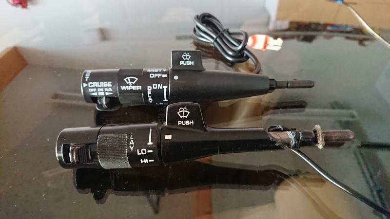

Ilku Kirjoitettu 2. Maaliskuuta, 2018 Kirjoittaja Kirjoitettu 2. Maaliskuuta, 2018 Piti tilata uusi monitoimivilkunviiksi, kun vanha oli mitä oli:

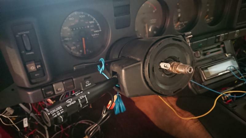

Ilku Kirjoitettu 2. Maaliskuuta, 2018 Kirjoittaja Kirjoitettu 2. Maaliskuuta, 2018 ja paikallaan... Vielä olis vähän johtotehtäviä:

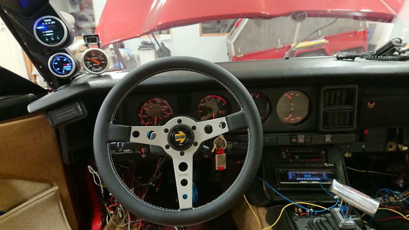

Ilku Kirjoitettu 9. Maaliskuuta, 2018 Kirjoittaja Kirjoitettu 9. Maaliskuuta, 2018 Ja uusi ohjauspyörä paikallaan... Voin sanoa, että on sata kertaa mukavampi käteen, kuin orkkis GTA:n ratti. Tästäkin joku voi olla erimieltä. Tulisko joku laittamaan nuo johdot piiloon. Hassusti tuo kuva vääristää... Kojelauta ja soitin ovat erisuuntaan vinossa.

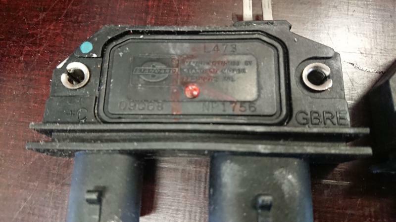

Ilku Kirjoitettu 9. Maaliskuuta, 2018 Kirjoittaja Kirjoitettu 9. Maaliskuuta, 2018 Oliko noista GM:n 8 -pin sytytys moduuleista jossain tietoa? Lähinnä kiinnostaa modulit, jotka nostaa tai laskee sytkäennakkoa +/- 2-6 astetta.

F350 Kirjoitettu 9. Maaliskuuta, 2018 Kirjoitettu 9. Maaliskuuta, 2018 Oliko noista GM:n 8 -pin sytytys moduuleista jossain tietoa? Lähinnä kiinnostaa modulit, jotka nostaa tai laskee sytkäennakkoa +/- 2-6 astetta. part # starting with 369 ignition module advances the timing by 2 degrees at 3200 rpm over the other module (starting with 048) and then holds it all the way through the range. The 048 retards the timing by 4 degrees at 3800 rpm and 6 degrees at 5000 rpm.
F350 Kirjoitettu 9. Maaliskuuta, 2018 Kirjoitettu 9. Maaliskuuta, 2018 Oliko noista GM:n 8 -pin sytytys moduuleista jossain tietoa? Lähinnä kiinnostaa modulit, jotka nostaa tai laskee sytkäennakkoa +/- 2-6 astetta. Esim tämä nostaa 8 astetta 5000rmp:n kohdalla verrattuna vakioon: https://www.summitracing.com/int/parts/dui-000444/overview/ Ja pitäis antaa muutenkin tehokkaamman kipinän. Tässä GM logolla -369 mallinen eli ei vähennä ennakkoa. https://www.amazon.com/ACDelco-D1943A-Original-Equipment-Ignition/dp/B000BYGD7E

Soppa Kirjoitettu 9. Maaliskuuta, 2018 Kirjoitettu 9. Maaliskuuta, 2018 Oliko noista GM:n 8 -pin sytytys moduuleista jossain tietoa? Lähinnä kiinnostaa modulit, jotka nostaa tai laskee sytkäennakkoa +/- 2-6 astetta. Mikä on tällaisen tarkoitus, jos on ohjelmoitava boksi?
pate Kirjoitettu 10. Maaliskuuta, 2018 Kirjoitettu 10. Maaliskuuta, 2018 Mikä on tällaisen tarkoitus, jos on ohjelmoitava boksi? samaa mietin kans.
F350 Kirjoitettu 10. Maaliskuuta, 2018 Kirjoitettu 10. Maaliskuuta, 2018 Mikä on tällaisen tarkoitus, jos on ohjelmoitava boksi? Eikös tuo selvennä ohjelmointia, kun ei tarvitse laskeskella lopullista ennakkoa (boxille ohjelmoitu miinus modulin vähentämä) vaan lopullinen ennakko on suoraan boxille ohjelmoitu?
Soppa Kirjoitettu 10. Maaliskuuta, 2018 Kirjoitettu 10. Maaliskuuta, 2018 Mun mielestä kaikista selvintä, jos kaikki ajoitukseen liittyvä on yhdessä paikassa määritelty. Ei tartte sitten ynnäillä ja muistella.
z 28 jari Kirjoitettu 10. Maaliskuuta, 2018 Kirjoitettu 10. Maaliskuuta, 2018 Piruko noista moduuleista tietää päältäpäin,varaosanumerot menneet uusiksi.Jos haluaa varmuuden siitä ennakkokäyrästä,niin sehän on tarkastettava lamppuavasten.
Fenix Kirjoitettu 10. Maaliskuuta, 2018 Kirjoitettu 10. Maaliskuuta, 2018 Melkoista arpapeliä. Mutta modernin aftermarket ecun etu on, ettei tarvitse välitää koko hei-jakajasta. Suora- tai hukkakipinäsytkää tilalle.
Ilku Kirjoitettu 14. Maaliskuuta, 2018 Kirjoittaja Kirjoitettu 14. Maaliskuuta, 2018 No idea tässä onkin se, että mikä moduli on ollut kiinni, kun autoa on viimeksi penkitetty. Noita moduleja, kun on kertynyt talliin. Kaikkein selvin olisi hyvälaatuinen moduli, joka ei vähennä, eikä lisää ennakkoa. Tällaista ei taida ollakaan? Onko noista moduleista jotain hyvää tietoa jossain, kun en löytänyt? Mites nää kaksi modulia, onko nää vakioita:
Ilku Kirjoitettu 14. Maaliskuuta, 2018 Kirjoittaja Kirjoitettu 14. Maaliskuuta, 2018 Tämä lienee vakio:
F350 Kirjoitettu 14. Maaliskuuta, 2018 Kirjoitettu 14. Maaliskuuta, 2018 Kaikkein selvin olisi hyvälaatuinen moduli, joka ei vähennä, eikä lisää ennakkoa. Tällaista ei taida ollakaan? Tuollaista ei ole tullut vastaan. Nuo kaksi, jotka aikaisemmin linkitin lisäävät 2 astetta, kun mennään yli 3200 rpm. Noista tuota DynaMod:ia on kehuttu useassa paikassa. Vakio tiputtaa ennakkoa max 6 astetta kierrosten noustessa. (Ilmeisesti haettu Kalifornian päästöihin)
F350 Kirjoitettu 14. Maaliskuuta, 2018 Kirjoitettu 14. Maaliskuuta, 2018 Tämä lienee vakio: Jep, toi on ihan vakio varaosa.
Ilku Kirjoitettu 15. Maaliskuuta, 2018 Kirjoittaja Kirjoitettu 15. Maaliskuuta, 2018 Vakio tiputtaa ennakkoa max 6 astetta kierrosten noustessa. (Ilmeisesti haettu Kalifornian päästöihin) Siis tiputtaako vakiomoduli aina ennakkoa?
F350 Kirjoitettu 15. Maaliskuuta, 2018 Kirjoitettu 15. Maaliskuuta, 2018 Siis tiputtaako vakiomoduli aina ennakkoa? Tiputtaa 4 astetta kun mennään yli 3800 rpm:n ja 5000rpm:n jälkeen 6 astetta.
pate Kirjoitettu 15. Maaliskuuta, 2018 Kirjoitettu 15. Maaliskuuta, 2018 Tiputtaa 4 astetta kun mennään yli 3800 rpm:n ja 5000rpm:n jälkeen 6 astetta. siis tiputtaako se moduli vai ecu??
