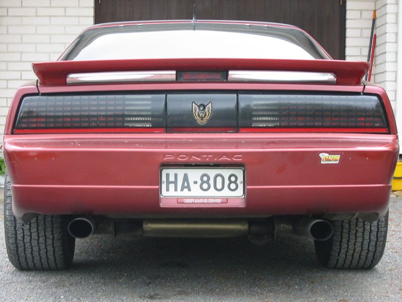

BlackZ Kirjoitettu 10. Heinäkuuta, 2017 Kirjoitettu 10. Heinäkuuta, 2017 Oliko sulla tässä takana 295/50R16 takanakit? Mahtuko ne ilman muutoksia tuonne ja onko sulla takaa laskettu tuota GTA:ta ollenkaan?
Ilku Kirjoitettu 11. Heinäkuuta, 2017 Kirjoittaja Kirjoitettu 11. Heinäkuuta, 2017 Oliko sulla tässä takana 295/50R16 takanakit? Mahtuko ne ilman muutoksia tuonne ja onko sulla takaa laskettu tuota GTA:ta ollenkaan? On kyseiset renkaat takana. Ei oo laskettu, muutenkin jo matala. Käsijarrun vaijereita joutuu kääntämään ja hieman muokkaamaan sisälokaria. Muuten mahtuu GTA:n vanteella, eikä tuu yli lokasuojasta. Lienee tuon kokoisen renkaan valmistus jo lopetettu. Eka vanha kuva vanhalla putkistolla ja toinen kuva uudella putkistolla kolmen vuoden takaa.

BlackZ Kirjoitettu 11. Heinäkuuta, 2017 Kirjoitettu 11. Heinäkuuta, 2017 On kyseiset renkaat takana. Ei oo laskettu, muutenkin jo matala. Käsijarrun vaijereita joutuu kääntämään ja hieman muokkaamaan sisälokaria. Muuten mahtuu GTA:n vanteella, eikä tuu yli lokasuojasta. Lienee tuon kokoisen renkaan valmistus jo lopetettu. Eka vanha kuva vanhalla putkistolla ja toinen kuva uudella putkistolla kolmen vuoden takaa. Joo mää hokasin että mulla on ite asiassa nuo 245/40R18 renkaatkin vasemmalla puolen syöny johonki kuoppaan osuessa sinne renkaan taakse noin "kello 13-14 kohdille" reiän, oikealla puolen ei ole samaa ongelmaa eli sisälokari ei tuu niin lähelle rengasta. Oliko sullakin sama juttu että vasemmalta puolen otti kii sieltä renkaan perän puolelta? En mää noita 295/50R16 renkaita mieti kun 265/45R18 katusliksejä, mutta ne on melkeen yhtä korkeat ku nuo sun rattaat niin sillä kysyn
Ilku Kirjoitettu 11. Heinäkuuta, 2017 Kirjoittaja Kirjoitettu 11. Heinäkuuta, 2017 Joo mää hokasin että mulla on ite asiassa nuo 245/40R18 renkaatkin vasemmalla puolen syöny johonki kuoppaan osuessa sinne renkaan taakse noin "kello 13-14 kohdille" reiän, oikealla puolen ei ole samaa ongelmaa eli sisälokari ei tuu niin lähelle rengasta. Oliko sullakin sama juttu että vasemmalta puolen otti kii sieltä renkaan perän puolelta? En mää noita 295/50R16 renkaita mieti kun 265/45R18 katusliksejä, mutta ne on melkeen yhtä korkeat ku nuo sun rattaat niin sillä kysyn Juu taisi olla niin, että otti vasemmalta kiinni enemmän sisäpuolelta ja nimenomaan leveyssuunnassa. En nyt ihan enää tarkalleen muista, mutta rengasliikkeessä sinne tilaa saatiin (ei ollu paljosta kiinni). Käsijarrun vaijereiden kanssa enemmän ongelmia leveen renkaan kanssa tulee.

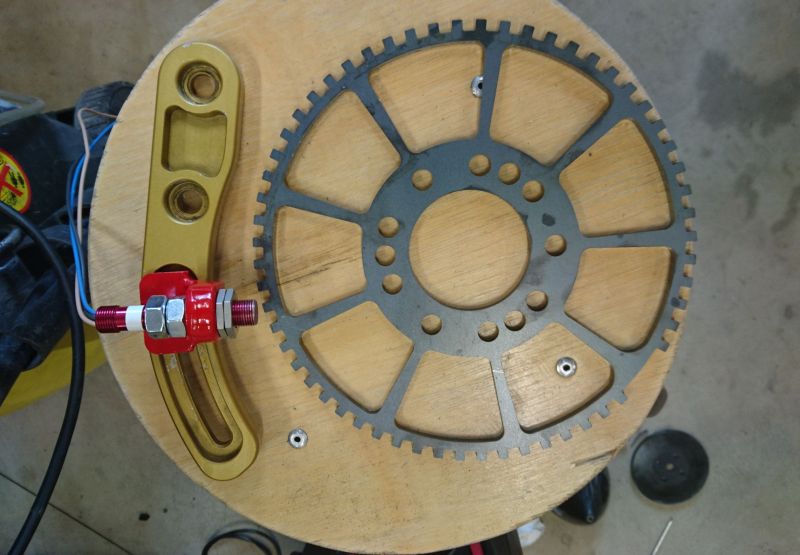

Ilku Kirjoitettu 12. Heinäkuuta, 2017 Kirjoittaja Kirjoitettu 12. Heinäkuuta, 2017 Tuollaista palikkaa olisi vissiin tarkoitus laittaa kiinni autoon. Voisiko joku selittää, että onko tästä lopuksi mitään hyötyä? Tuleeko nokka -akselin asentotunnistin -tieto nyt tavallaan sitten jakajalta (onko tämä nyt sitten se moottorin pyörintänopeustieto)? Saavutetaanko pelkällä trigger kiekolla ja hall -anturilla vastaavaa hyötyä, kun asennetaan jälkiasennus ecua (moottorin asentotieto)? Mikäs tuo moodi nyt sitten olikaan nimeltään, joka valitaan ecun sytkä -asetuksiin? Ja miten johdotukset? Pitääkö katkaista jotain jakajalta? Olenko väärässä: "Kehittyneimmät ecut osaavatkin lukea epäsymmetrisiä triggerikiekkoja (esim. 60-2) joten asentotieto löytyy kampikierroksen tarkkuudella ilman nokka-akselin tietoa ja moottoria voidaan tietyin edellytyksin käyttää normaalisti ("hukkakipinä/ryhmäruiskutus")". Eikös tuo käy puolan päälle? Olisi kellään mitään asennuskuvia tai yleensä kuvia, jossa kiekko ja anturi on paikallaan? Kannattaako tätä yleensä edes asentaa uudemman Haltechin Platinum Sport GM kanssa? Joutuu taas jyrsimään pyöristä...
F350 Kirjoitettu 12. Heinäkuuta, 2017 Kirjoitettu 12. Heinäkuuta, 2017 Tuollaista palikkaa olisi vissiin tarkoitus laittaa kiinni autoon. Voisiko joku selittää, että onko tästä lopuksi mitään hyötyä? Tuleeko nokka -akselin asentotunnistin -tieto nyt tavallaan sitten jakajalta (onko tämä nyt sitten se moottorin pyörintänopeustieto)? Saavutetaanko pelkällä trigger kiekolla ja hall -anturilla vastaavaa hyötyä, kun asennetaan jälkiasennus ecua (moottorin asentotieto)? Mikäs tuo moodi nyt sitten olikaan nimeltään, joka valitaan ecun sytkä -asetuksiin? Olisi kellään mitään asennuskuvia tai yleensä kuvia, jossa kiekko ja anturi on paikallaan? Sopallahan on Haltec triggerikiekolla, jäsenpuolella juttua. Kuva: http://www.tsup.fi/~soppa/uusi_kone/trigger/06092008045.html
Soppa Kirjoitettu 12. Heinäkuuta, 2017 Kirjoitettu 12. Heinäkuuta, 2017 Triggerin etu on siinä, että koneen asentotieto on tarkempi. Jakajaltahan se tieto muuten tulee, mutta siinä on monta välystä matkalla ja varsinkin moottorin kierrosluvun nopeissa muutoksissa triggerin antama arvo on tarkempi. Mitä käytännön merkitystä tällä on, en osaa sanoa, mutta tämä on hotroddingia Omasta mielestä positiivinen puoli oli myös se, että pääsee eroon jakajan sytkämoduulista. ECU:lle menee kierrostieto suoraan triggerikiekolta ja ECU käskee MSD 6AL -boksia valkoiseen piuhaan, kun on aika sytyttää. Ei ole siis mitään ylimääräistä mysteerikomponenttia välissä muuttamassa ajoitusta. Sulla on tosiaan dampperissa vähän enemmän tavaraa kiinni jo valmiiksi, en tiiä maksaako vaivaa, jos saat muuten toimimaan.
Ilku Kirjoitettu 13. Heinäkuuta, 2017 Kirjoittaja Kirjoitettu 13. Heinäkuuta, 2017 Triggerin etu on siinä, että koneen asentotieto on tarkempi. Jakajaltahan se tieto muuten tulee, mutta siinä on monta välystä matkalla ja varsinkin moottorin kierrosluvun nopeissa muutoksissa triggerin antama arvo on tarkempi. Mitä käytännön merkitystä tällä on, en osaa sanoa, mutta tämä on hotroddingia Omasta mielestä positiivinen puoli oli myös se, että pääsee eroon jakajan sytkämoduulista. ECU:lle menee kierrostieto suoraan triggerikiekolta ja ECU käskee MSD 6AL -boksia valkoiseen piuhaan, kun on aika sytyttää. Ei ole siis mitään ylimääräistä mysteerikomponenttia välissä muuttamassa ajoitusta. Sulla on tosiaan dampperissa vähän enemmän tavaraa kiinni jo valmiiksi, en tiiä maksaako vaivaa, jos saat muuten toimimaan. Ahaa, eli tuolla pääsisi eroon sytkämodulista. Mielenkiintoista... tosin mulla on tuo moduli siirretty ulos virranjakajan sisältä, eikä sen vaihto ole enää niin työläs.

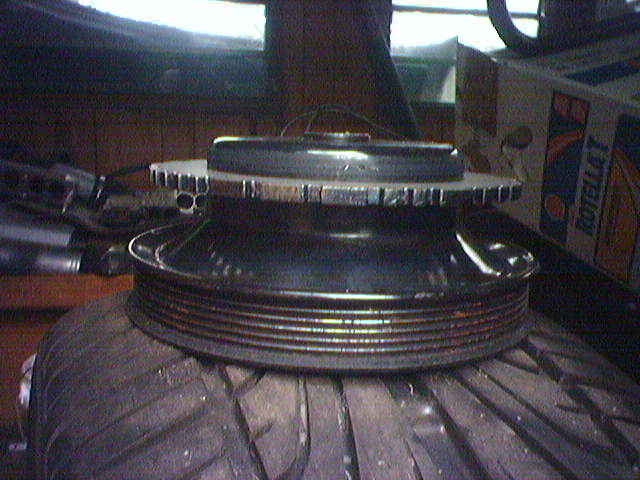

Fenix Kirjoitettu 13. Heinäkuuta, 2017 Kirjoitettu 13. Heinäkuuta, 2017 Jotkut on hitsanneet triggerikehän kampiakselin hihnapyörään. Eli sorvanneet triggerin paksuuden verran hihnapyörästä pois ja hitsanneet sen jälkeen limpun kasaan. Itse kokisin k-a triggeröinnin pois jättämisen modernimmasta ecusta paremman optio ominaisuuden haaskaamisena.
Ilku Kirjoitettu 14. Heinäkuuta, 2017 Kirjoittaja Kirjoitettu 14. Heinäkuuta, 2017 Jotkut on hitsanneet triggerikehän kampiakselin hihnapyörään. Eli sorvanneet triggerin paksuuden verran hihnapyörästä pois ja hitsanneet sen jälkeen limpun kasaan. Itse kokisin k-a triggeröinnin pois jättämisen modernimmasta ecusta paremman optio ominaisuuden haaskaamisena. Kiitos. Tällaista palautetta kaivataankin.
Tommi Kirjoitettu 14. Heinäkuuta, 2017 Kirjoitettu 14. Heinäkuuta, 2017 Samoilla linjoilla Fenixin kanssa. Kannattaa ehdottomasti laittaa triggerikehä paikalleen. Varsinkin kun kyseessä on ahtomoottori kannattaa sytystyspuoli rakentaa kunnolla. Jakajiin perustuvissa vehkeissä kipinän tarkkuus on aina vähän sitä sun tätä ja paljon turhia osia. Kaikista ylimääräisistä sytkäpurkeista kannattaa yrittää päästä eroon. On ainakin vähemmän vikaantumisherkkiä osia. Tässä sinun tapauksessa heittäisin kaikki vanhat sytkään liittyvät osat kuikkaan ja laittaisin joka pytylle logiikkatason ohjauksella omat puolat. Kuten vaikkapa IGN-1A tai jotkut LS moottoreiden puolat. Silloin ainakin riittää kipinä, vähemmän osia ja jos yks puola menee rikki niin se on sitten edullinen uusia. Jos meinaat tulevaisuudessa ajella E85:sella niin silloin kipinätehoa vaaditaan ja varsikin kun nälkä kasvaa syödessä ja paremman puristuskestävyyden takia nostat ahtoja
Ilku Kirjoitettu 14. Heinäkuuta, 2017 Kirjoittaja Kirjoitettu 14. Heinäkuuta, 2017 Eli triggerikiekkoa sitten vaan asentelemaan... Vaatiikohan tuo millaisia johdotuksen muutoksia?
Fenix Kirjoitettu 14. Heinäkuuta, 2017 Kirjoitettu 14. Heinäkuuta, 2017 Jotkut on hitsanneet triggerikehän kampiakselin hihnapyörään. Tai jos sorvissa pyöräyttää pienen olakkeen hihnapyörään triggerikiekolle ja hitsaa kiekon kiinni. [/img]

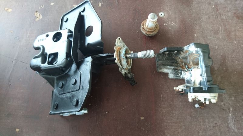

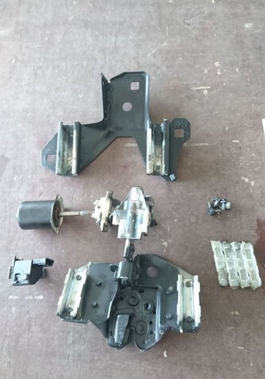

Ilku Kirjoitettu 27. Heinäkuuta, 2017 Kirjoittaja Kirjoitettu 27. Heinäkuuta, 2017 Tuli purettua tuo takaluukun alasvetomoottori. Aika huonossa hapessa koko laitos.
Ilku Kirjoitettu 27. Heinäkuuta, 2017 Kirjoittaja Kirjoitettu 27. Heinäkuuta, 2017 Nuo muoviset liukuliuskatkin ovat osittain rikki.

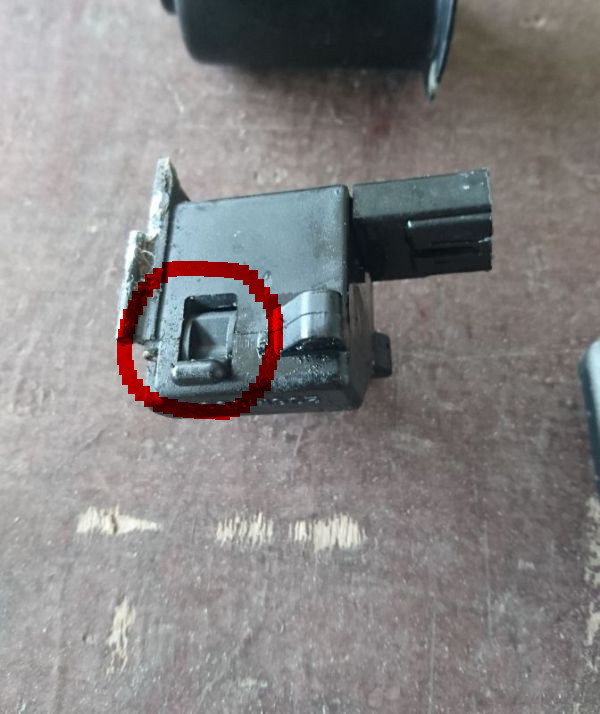

Ilku Kirjoitettu 27. Heinäkuuta, 2017 Kirjoittaja Kirjoitettu 27. Heinäkuuta, 2017 Mikä tuo kytkin tuossa moottorin sähköliittimen osassa on?
gtatpi Kirjoitettu 28. Heinäkuuta, 2017 Kirjoitettu 28. Heinäkuuta, 2017 KO. Kytkimen asennon perusteella moottori joko nostaa tai vetää.
GTATL Kirjoitettu 29. Heinäkuuta, 2017 Kirjoitettu 29. Heinäkuuta, 2017 Mikä tuo kytkin tuossa moottorin sähköliittimen osassa on?
Ilku Kirjoitettu 1. Elokuuta, 2017 Kirjoittaja Kirjoitettu 1. Elokuuta, 2017 KO. Kytkimen asennon perusteella moottori joko nostaa tai vetää. OK, kiitokset informaatiosta. Olishan tuo nyt pitänyt tietää jo nimestä: "reversing switch".
Ilku Kirjoitettu 1. Elokuuta, 2017 Kirjoittaja Kirjoitettu 1. Elokuuta, 2017 Tilasin sitten tämän korjaussarjan takaluukun moottorille, koska tuossa on nuo muoviset liukupinnatkin, jotka autossa oli sitten osittain rikki: http://www.hawksmotorsports.com/camaro-firebird-86-91-hatch-motor-rebuild-kit-includes-hatch-motor-w-housing-gear-guides/
