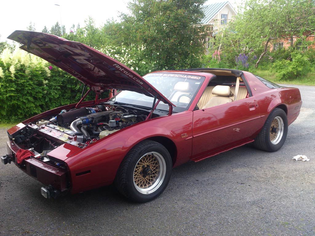

Ilku Kirjoitettu 6. Syyskuuta, 2015 Kirjoittaja Kirjoitettu 6. Syyskuuta, 2015 Hieman on oma projekti jäissä. Taitaa mennä ensi kevääseen, kun seuraavan kerran ajellaan. Tallissa on nyt toinen kaverin Firebird, josta etitään sähkö -vikaa. Meinaa olla hankalaa, kun autossa on kaikki alkuperäistä ja ruuvaustilaa ei tahdo pellin alta löytyvän. Oma auto on tässävaiheessa... puuttuu sivulasit suurin osa sisäpaneeleista, listoja, kojelauta, levikkeet, rivat, peilit, markerit, keulan ilmanohjaimet pitäisi rakentaa, etupuskuri, takapelti, spoileri, Aquamist vesi-/metanoliruisku asentamatta jne. APUA! Onneksi on teknisesti kunnnossa...

Ilku Kirjoitettu 21. Tammikuuta, 2016 Kirjoittaja Kirjoitettu 21. Tammikuuta, 2016 Jokohan sitä taas pian pääsis talliin?! Tässä on ollut mietinnässä, josko tuon pirssin säädättäisi etanolille? Pääsis varmaan lämpö -ongelmistakin kerralla? Lähin bensa-asema, josta E85:sta saa, niin on vaan 20km päässä. Ärsyttää vaan, jos jatkossa aina pitää miettiä reittiä mistä poltto-ainetta saa... kuka sitä kannuakaan mukanaan jaksaa rehata, kun ei ole sillekään autossa paikkaa?! Onko joku siirtynyt hiljattain ajamaan etanolilla ja onko ajatuksia?

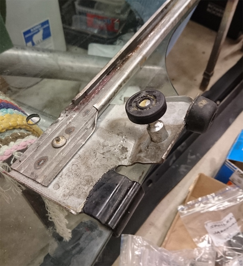

Ilku Kirjoitettu 25. Helmikuuta, 2016 Kirjoittaja Kirjoitettu 25. Helmikuuta, 2016 No niin... Pääsin pitkästä aikaa taas talliin kasaamaan autoa. Mites nuo sivulasit... Saako noita paikalleen ovea irrottamatta? Muistaako joku? Edestä vissiin, koska sielä on leveämpi aukko. Mutta missä asennossa kun ei tahdo sopia mitenkään. Pitääkö leikata ovipeltiä auki? Tämä kohta ahdistaa:
mikke Kirjoitettu 25. Helmikuuta, 2016 Kirjoitettu 25. Helmikuuta, 2016 viimeks ku pulasin noita laseja ni muistikuva on et ensin lappeellaan pujotetaan toi rulla oven hahloon nostetaan lasi pystyyn niin et etureuna on yläspäin, lasketaan lasi ovenväliin ja käännetään 1/4 kierros jolloin etureuna kääntyy ylhäältä eteenpäin. kolmiopala oli ainakin irti ja mahollisesti nostimen hissikin. ovipeltiä ei tarvinnu teurastaa. aikaa tosin 10 vuotta mut jotenki noin se oli
Nupa Kirjoitettu 25. Helmikuuta, 2016 Kirjoitettu 25. Helmikuuta, 2016 Nelosessa ainakin ensinnä ovi täysin auki jotta saa kunnolla vääntää ja kääntää, kyl ne menee ku asentaa
Ilku Kirjoitettu 25. Helmikuuta, 2016 Kirjoittaja Kirjoitettu 25. Helmikuuta, 2016 Kiitos vastauksista, kokeillaan uudelleen...

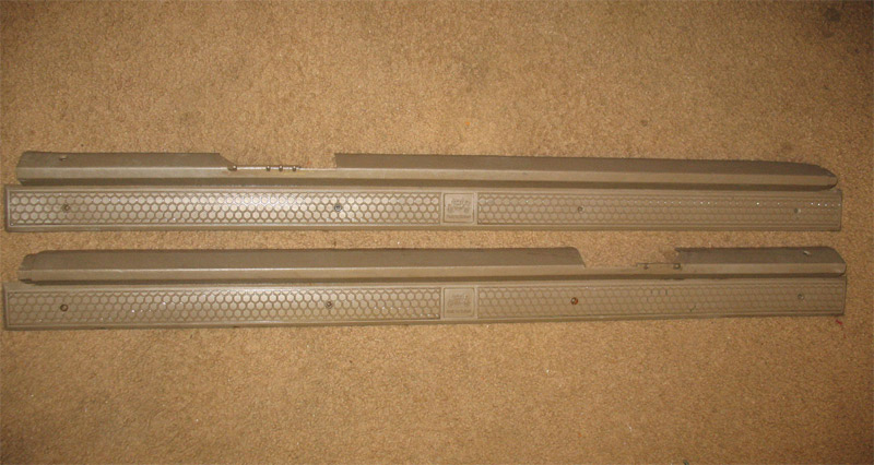

Ilku Kirjoitettu 25. Toukokuuta, 2016 Kirjoittaja Kirjoitettu 25. Toukokuuta, 2016 Osaako joku sanoa 1987 mallin sisustan muoviosien värikoodin? Tuohan on vaaleampi kuin 1988 ja 1989 -malleissa. Kutsutaanko tuota nyt sitten "light saddle", vai onko tämä sävy juurikin paremmin '89:in sävy? Ainakaan sekoitettu sävy ei ollut lähelläkään '87 -sävyä. Eli tämä sävy mikä noissa kynnyslistoissa on ja sen värikoodi olisi hakusessa:
