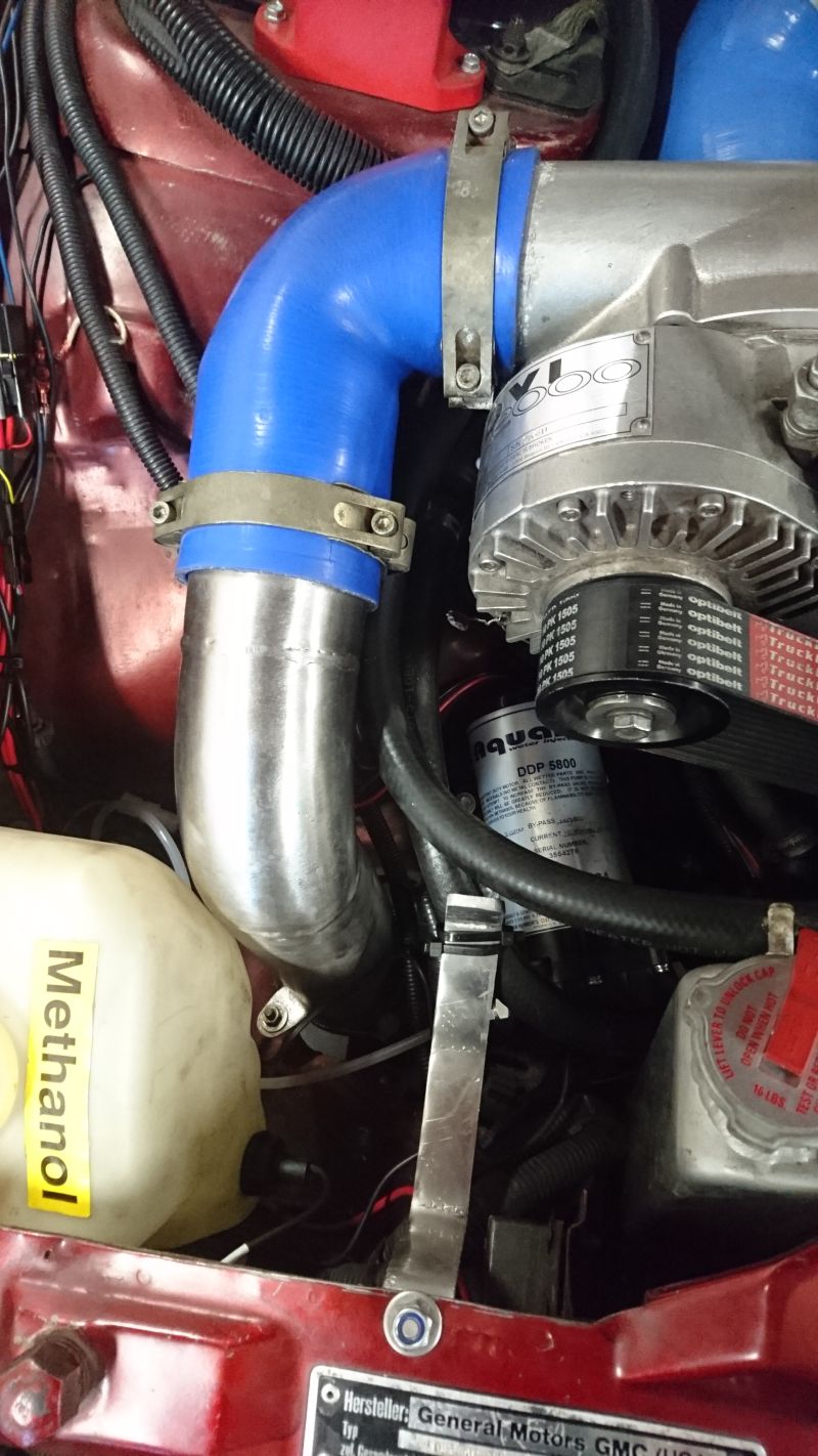

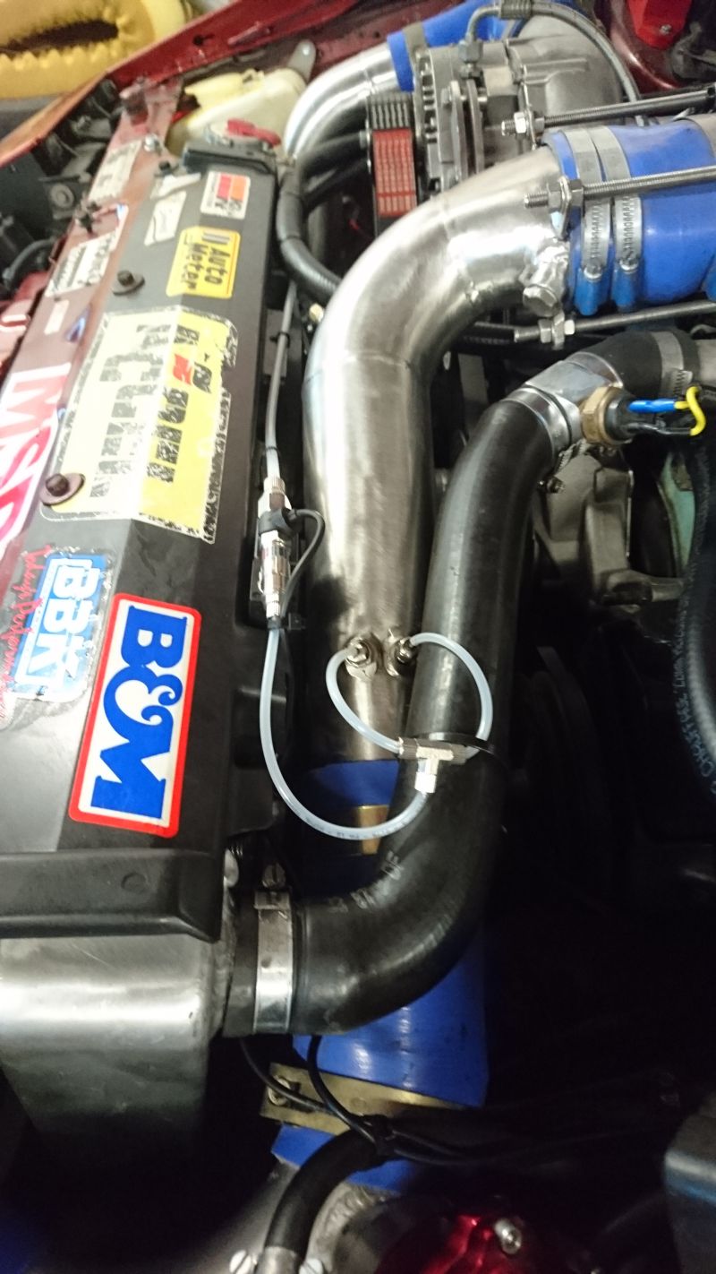

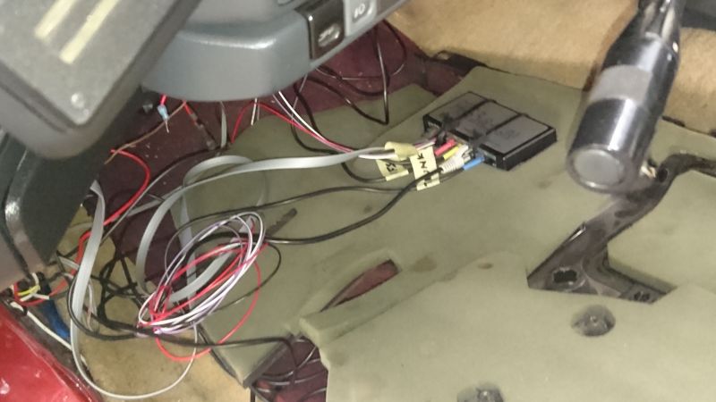

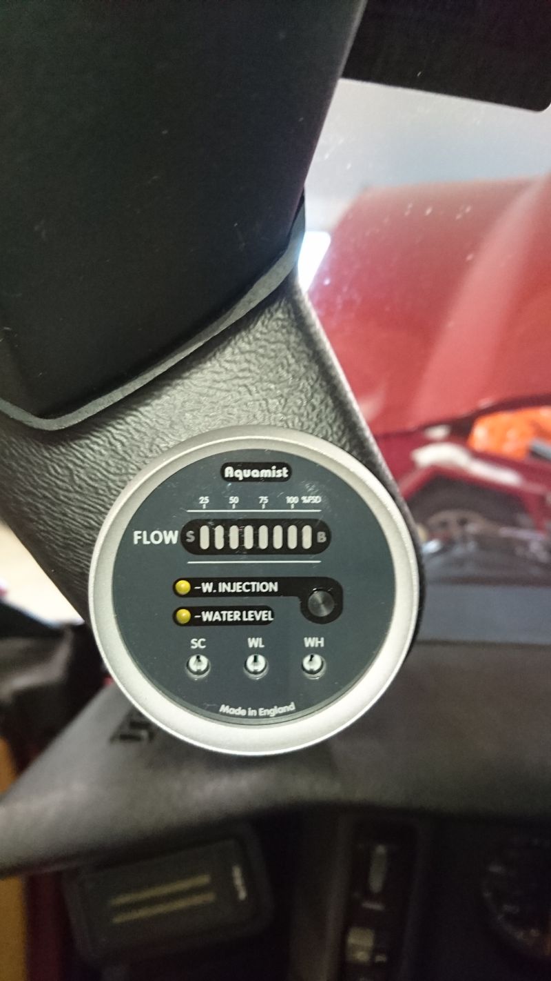

Ilku Kirjoitettu 16. Kesäkuuta, 2017 Kirjoittaja Kirjoitettu 16. Kesäkuuta, 2017 Muutama kuva Aquamist HFS-3:sen asennuksista. Tämän kun saisi pelittämään, niin olis hienoa. Älyä laitteessa on jonkin verran:
Ilku Kirjoitettu 16. Kesäkuuta, 2017 Kirjoittaja Kirjoitettu 16. Kesäkuuta, 2017 FAV -paineventtiili ja kaksi erikokoista suutinta kuristimella (tämä on väliaikainen kytkentä). Lopullinen on sitten siistimpi:
