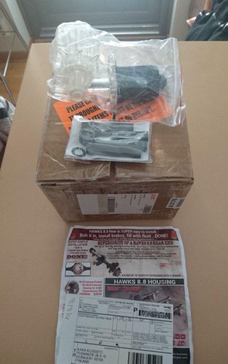

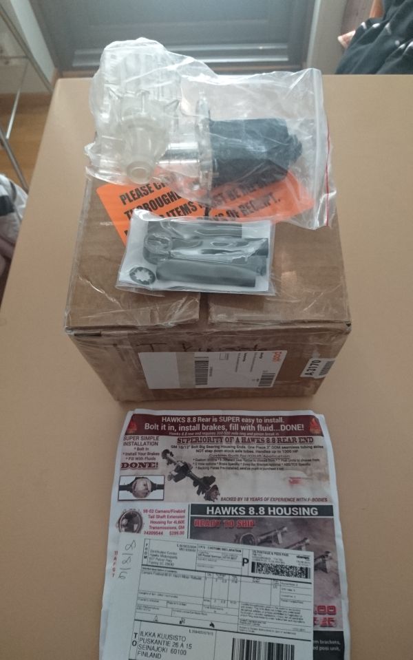

Ilku Kirjoitettu 22. Elokuuta, 2017 Kirjoittaja Kirjoitettu 22. Elokuuta, 2017 Amerikan paketti saapui vihdoin. Eli tiedossa joku päivä pientä askartelua. Takaluukun alasvetomoottori, kotelo, muovinen pääratas ja liukupinnat:
