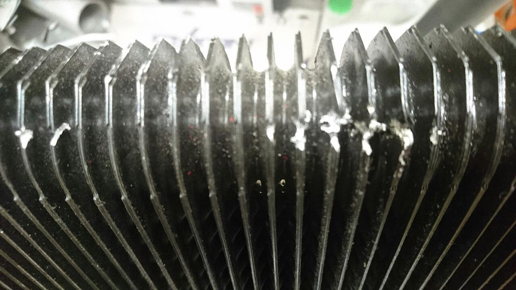

Ilku Kirjoitettu 14. Lokakuuta, 2016 Kirjoittaja Kirjoitettu 14. Lokakuuta, 2016 Mikä toi cooleri on ja minkä kokoinen lähdöiltään ja ulkomitoiltaan? Koko riittävä jäähdytykseen (mallia jenkki). Täytyy mittailla, kun meen taas talliin (tiistaina viimeistään).
Ilku Kirjoitettu 20. Lokakuuta, 2016 Kirjoittaja Kirjoitettu 20. Lokakuuta, 2016 Kuvaa jäähdyttimen vauriosta:
Ilku Kirjoitettu 9. Marraskuuta, 2016 Kirjoittaja Kirjoitettu 9. Marraskuuta, 2016 No kun ei kelpaa, niin laitetaan kaappiskuormaan!
