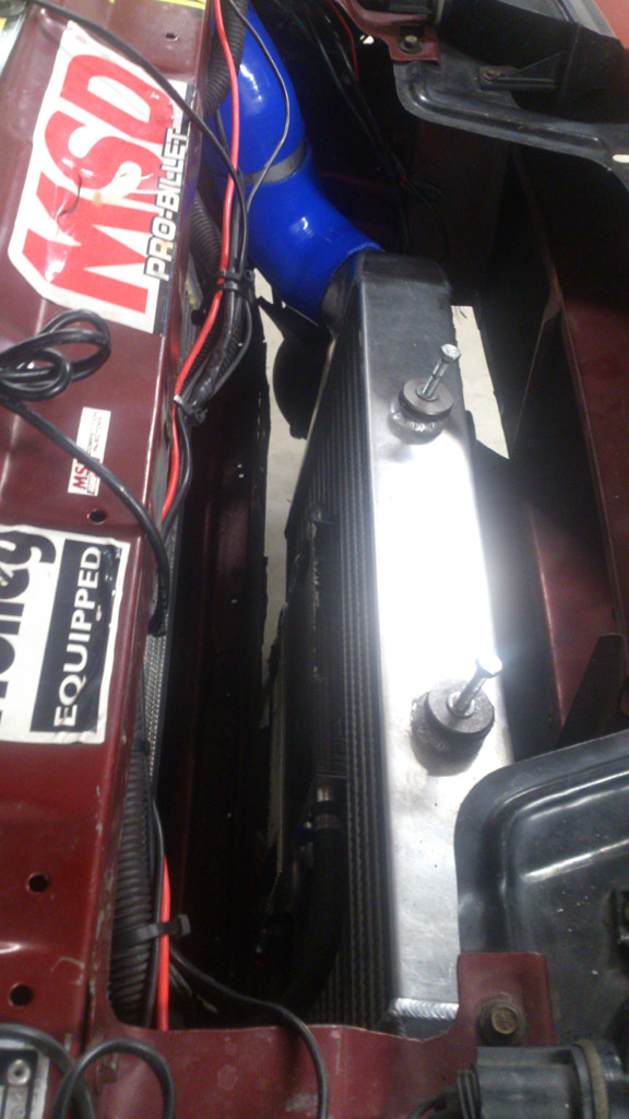

Ilku Kirjoitettu 4. Joulukuuta, 2014 Kirjoittaja Kirjoitettu 4. Joulukuuta, 2014 Välijäähdytin on löytänyt keulalta uuden paikan. Yllättävän kivuttomasti meni muutostyöt. Kulmaa on muutettu ja laskin sitä n. 20cm paremman jäähdytystehon saamiseksi. Tässä hieman mallailua:

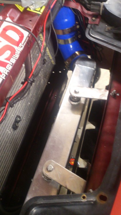

Ilku Kirjoitettu 4. Joulukuuta, 2014 Kirjoittaja Kirjoitettu 4. Joulukuuta, 2014 Noi sivut täytyy tukkia, että ilma ohjautuu myös syylärille. Välijäähdytin ei oikein toiminut, kun oli kiinni tuossa omassa syylärissä, joten kokeillaan erilaista "viritystä". Kuvaa toisesta suunnasta:

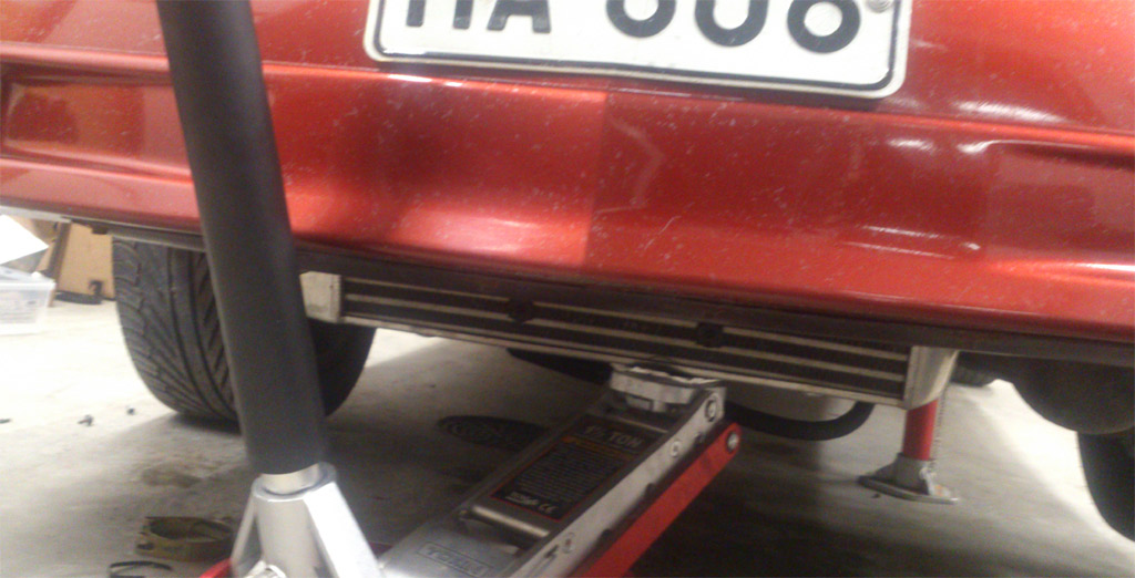

Ilku Kirjoitettu 4. Joulukuuta, 2014 Kirjoittaja Kirjoitettu 4. Joulukuuta, 2014 Maavaraa on jopa 13cm, kun putkistolla (Hookereilla) se on 9cm. Sieltä se vähän näkyy:

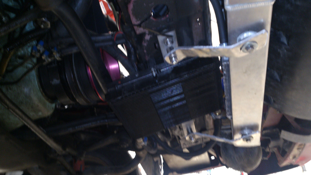

Ilku Kirjoitettu 12. Tammikuuta, 2015 Kirjoittaja Kirjoitettu 12. Tammikuuta, 2015 Jotain tallissa taas tehty. Välijäähdytin asennettu nyt uuteen tilaansa. Vähän sain vielä nostettua, joten maavaraa on ruhtinaallisesti:
Ilku Kirjoitettu 12. Tammikuuta, 2015 Kirjoittaja Kirjoitettu 12. Tammikuuta, 2015 Ja vielä yksi kuva. Josko nyt imuilman lämpö putoaisi edes 5 astetta lisää:

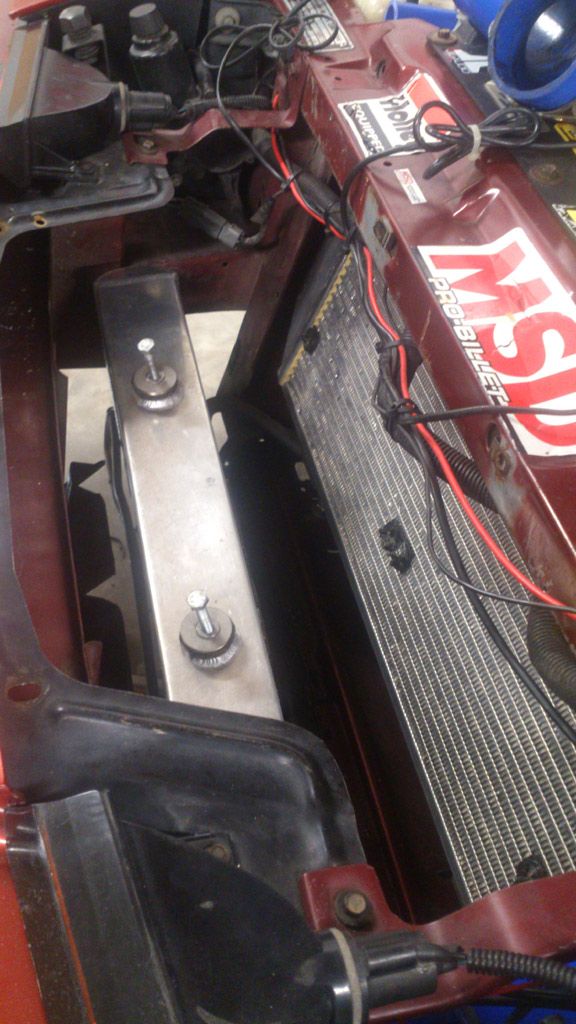

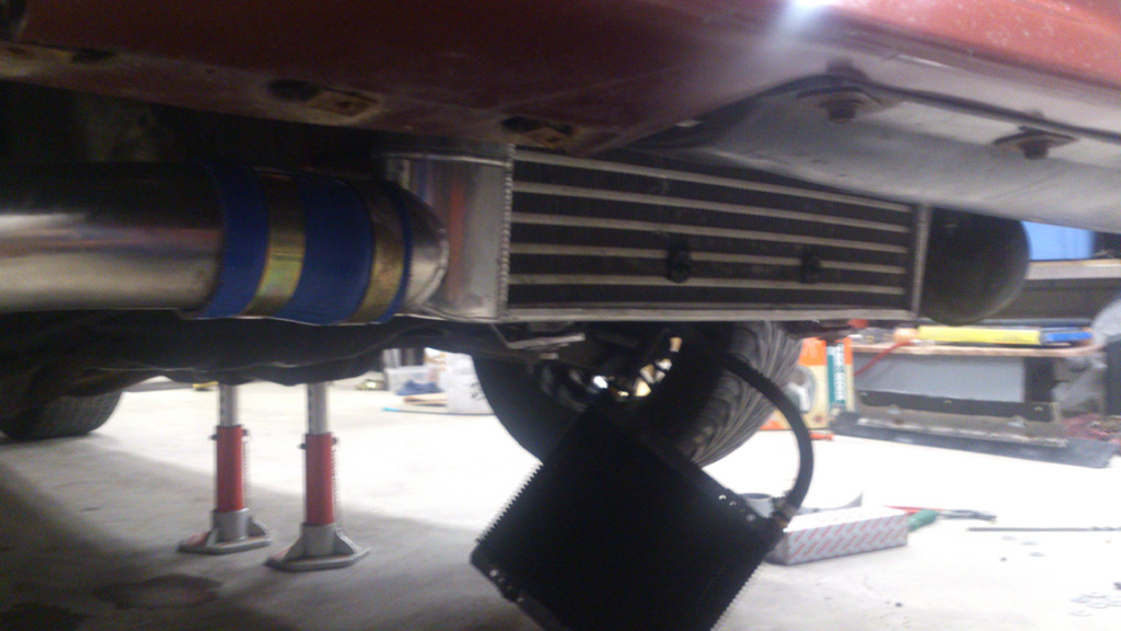

Ilku Kirjoitettu 21. Tammikuuta, 2015 Kirjoittaja Kirjoitettu 21. Tammikuuta, 2015 Tuli taas häärättyä vähän tallissa... Nyt olis tämä osaprojekti valmis. Oikaisin hieman ahtoputkea (asento haittasi silmään) ja korjasin yhden kiinnikkeen, tein syylärin paisuntasäiliölle telineen, korjasin öljynkeruusäiliön letkun venttiilikopasta säiliöön, tein öljynjäähdyttimelle jousto -kiinnityksen jne. Ehkä vielä hieman säädän tuota koneenöljynjäähdyttimen asentoa niin, että saa vielä paremmin ajoviimaa. Huomenna alkaa auton purku maalaria varten. Hohhoijaa... Vielä kuvaa kolmesta jäähdyttimestä ja niiden sijoituksesta. Välijäähdytin, jossa kiinni laatikonlauhdutin ja näiden takana vielä öljynlisäjäähdytin:
