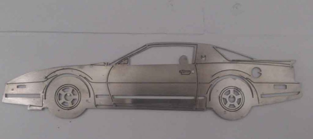

Ilku Kirjoitettu 10. Lokakuuta, 2014 Kirjoittaja Kirjoitettu 10. Lokakuuta, 2014 Olisko tämmösistä "Trans Am" -figuureista kiinnostusta? Kaverini on leikannut muutaman tämmösen laaserilla 1mm RST -pellistä. Muutama kappale voisi olla myynnissä hintaan 25,00€ / kpl. Pituus on n. 31cm. Olihan piirtäminen. Tuossa kuva omastani, jota hieman olen vähän kiillottanut ja laittanut seinälle (vaatii siis vain kiillotuksen ja vaikkapa kehystyksen siistillä pohjalla). Hieno joululahjaidea! ps. valitettavasti Camaroa ei vastaavana löydy.
Fenix Kirjoitettu 10. Lokakuuta, 2014 Kirjoitettu 10. Lokakuuta, 2014 Olisko tämmösistä "Trans Am" -figuureista kiinnostusta? Jep
Ilku Kirjoitettu 15. Lokakuuta, 2014 Kirjoittaja Kirjoitettu 15. Lokakuuta, 2014 3 kpl vielä figuureja myytävänä.
