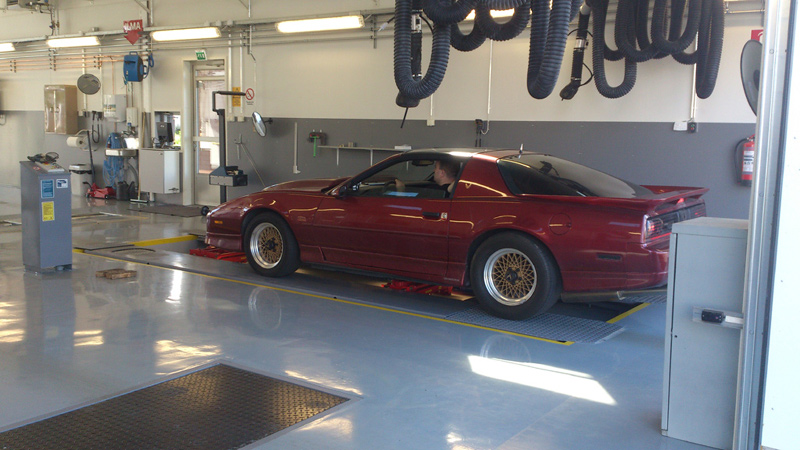

Ilku Kirjoitettu 21. Toukokuuta, 2014 Kirjoittaja Kirjoitettu 21. Toukokuuta, 2014 Projekti on nyt sitten loppu (26.11.2013-16.5.2014) Aivan tavoitteeseen ei päästy, mutta hyvältä näyttää. Aika loppui yksinkertaisesti kesken. Auto sai jäädä vielä koululle penkkiin odottamaan lopullista säätöä ja penkitystä... Seuraavaksi ammattilainen tulee säätämään auton loppuun. Projekti lyhyesti (tehty n. 130h): - laskentaa ja suunnittelua (bensalinjat, pumppu ja suuttimet jäi kerralla pieneksi, suuttimet auki 100% jo 4000rpm:än kohdilla, samoin bensanpaine romahtaa) - Bensavermeitä paranneltu entisestään (AN10 -teräspunosbensalinjat kauttaaltaan tankin sisältä tukeille asti, isommat 79lbs suuttimet, ulkoinen Aeromotive A1000 pumppu, Aeromotive suodattimet 12301 ja 12304, tukkeja paranneltu) - purkua ja kasausta, imusarjaa käytetty myös koneistamolla - putkiston muokkausta, että saadaan rullille - autoa säädetty dynossa - sytkävikaa etsitty ja korjattu - Haltechin asetuksia muutettu - öljynkeräyssäiliö lisätty (lievä huohotus kuntoon) Aquamist HFS-3:nen odottaa vielä asennusta. Loppukommenttina: Nykyiset bensavermeet riittää laskennallisesti 850HV:n moottoritehoon asti. Ennen projektia 533HV:tä (penkitetty 521HV:tä takapyöriltä). Enää ei pitäisi olla "pullonkauloja", josko nyt pikkulohko alkaisi "puhumaan..."?!

Ilku Kirjoitettu 9. Kesäkuuta, 2014 Kirjoittaja Kirjoitettu 9. Kesäkuuta, 2014 Projekti on vielä hieman kesken. Tämä tietenkin vastusti taas... vesipumppu on nyt kuitenkin tiivistetty (oli alumiinisen pumpun pultit yllättäen löystyneet, vaikka pulteissa oli lukkoliimaa). Auto on nyt kuulemma hyvässä säädössä. Seuraavaksi auton katsastus, että pääsee kokeilemaan sitä tien päälle. Ahtoja on nyt 0.8bar tienpäällä (näin kertoi auton säätäjä). Autossa on nyt kiinni isompi ahtimen pyörä, koska remmi luistaa pikkupyörällä kiristinpyörän "kantaessa", ei siis kiristänyt penkissä tarpeeksi. Vääntöalueella ahtoja ei tule riittävästi välityksestä johtuen, joten vanhoista penkitystulosksista jäädään vielä huomattavasti, ei siitä sen enempää. Seuraavaksi asennetaan vesi-/metanoli ruiskut ja sorvataan isompi kiristinpyörä ja vaihdetaan pikkupyörä takaisin. Tämän jälkeen otetaan se oikea penkitystulos. Olisko jollain ehdottaa sähköistä hukkaporttia? Miten tuon ohjaus tulisi toteuttaa, kun ahtoja tulee pikkupyörällä aivan liikaa yläkierroksilla? Hukkaportin solenoidilla, käykö tuohon tavallinen dumppi, vai pitääkö senkin olla joku erikoinen? Mistä tommosta voisi kysellä? Haltech E6GMX osaa vissiin ohjata tuota? Nyt pitää saada alakierroksille siis ahtoja lisää...

Ilku Kirjoitettu 12. Kesäkuuta, 2014 Kirjoittaja Kirjoitettu 12. Kesäkuuta, 2014 Eilen katsastettu. Nyt se olis tieliikennelaillinen taas... Takajarruista on hävinnyt voima seisonnan takia. Täytyy ottaa auki, kun ehtii... Odotin kyllä, että auto on paremmassakin säädössä, mutta joutuu vielä korjailemaan muutaman kohdan ajoalueelta.
