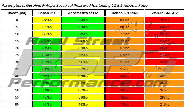

GTATL Kirjoitettu 2. Tammikuuta, 2014 Kirjoitettu 2. Tammikuuta, 2014 Bensapumpuksi ajattelin nyt tätä pumppua, luulis riittävän: http://www.titanmotorsports.com/dc39hipeinfu.html Laita bosch 044. Halpa ja tuotto riittaa kylla sulle 45psi/458lbs.
Ilku Kirjoitettu 2. Tammikuuta, 2014 Kirjoittaja Kirjoitettu 2. Tammikuuta, 2014 Laita bosch 044. Halpa ja tuotto riittaa kylla sulle 45psi/458lbs. Miten tuo Bosch riittää, jos ei riitä tuo samaisessa vertailussa oleva Aeromotivekaan? Voi toki olla syynä nuo tuotoltaan loppuvat suuttimet bensanpaineen romahdukseen.
GTATL Kirjoitettu 2. Tammikuuta, 2014 Kirjoitettu 2. Tammikuuta, 2014 Miten tuo Bosch riittää, jos ei riitä tuo samaisessa vertailussa oleva Aeromotivekaan? Voi toki olla syynä nuo tuotoltaan loppuvat suuttimet bensanpaineen romahdukseen. Bosch jaksaa painaa viela 25psi ahdolla 430lbs (43 psi peruspaine) eli ~824hp. Aeromotiven ongelma on etta se kuumenee ja mita pitempaan sita kaytetaan sen huonommaksi se menee!

Ilku Kirjoitettu 3. Tammikuuta, 2014 Kirjoittaja Kirjoitettu 3. Tammikuuta, 2014 Bosch jaksaa painaa viela 25psi ahdolla 430lbs (43 psi peruspaine) eli ~824hp. Aeromotiven ongelma on etta se kuumenee ja mita pitempaan sita kaytetaan sen huonommaksi se menee! Saatat olla aivan oikeassa, koska Aeromotive käyttäytyy aivan juurikin noin. Kylmänä toimii, mutta lämpöisenä "hyytyy". Tuo Bosch voisi olla hyvä vaihtoehto tankin sisäiseksi pumpuksi. Jos tuon Boschin hankkii, niin vaatiiko se jotain filtteriä yms. että on helppo asentaa tankin sisälle?
