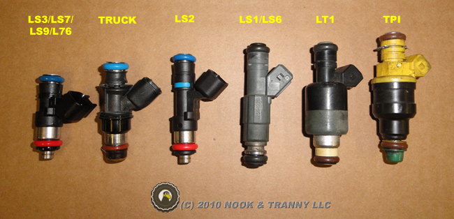

GTATL Kirjoitettu 1. Tammikuuta, 2014 Kirjoitettu 1. Tammikuuta, 2014 Onko oikea nyt sitten Bosch style eli EV1 -tyyppinen suutin? Eli 14ohm, kokonaispituus 74 mm ja O-renkaiden väli 61 mm. Jetronic -liitin. Suutinhan on tuollainen "lyhyt runkoinen". Helpoittasiko tama valintaa INJECTOR LENGTH* CONNECTOR TPI 2.5" EV1 LT1 2.6" EV1 LS1/LS6 2.5" EV1 LS2 2.1" EV6 LS3/LS7/LS9/L76 1.5" EV6 VORTEC TRUCK 1.9" EV6 * Injector length is measured from o-ring to o-ring
rstuning Kirjoitettu 1. Tammikuuta, 2014 Kirjoitettu 1. Tammikuuta, 2014 Helpoittasiko tama valintaa INJECTOR LENGTH* CONNECTOR TPI 2.5" EV1 LT1 2.6" EV1 LS1/LS6 2.5" EV1 LS2 2.1" EV6 LS3/LS7/LS9/L76 1.5" EV6 VORTEC TRUCK 1.9" EV6 * Injector length is measured from o-ring to o-ring Hmm toi oliki hyvä info mulle, jos madallan T-RAMmia
Ilku Kirjoitettu 2. Tammikuuta, 2014 Kirjoittaja Kirjoitettu 2. Tammikuuta, 2014 Niin, en tiedä miksi tästäkin pitää tehdä näin vaikea asia, mutta olisi hyvä tietää, että tulee oikeat sopivat suuttimet kerralla. Tuo LT1- ja LS1 -tyyppinen suutin on näemmä lähes samanpituisia suuttimia. Käykö siis molemmat, vai jääkö "kantamaan"? Tuossakin olisi edulliset suuttimet, mutta eihän nuo mahdu tilaansa, kun ovat liian pitkät, vai olenko väärässä: http://www.ebay.com/itm/TRE-80LB-Fuel-Injectors-Fit-Bosch-Siemens-Deka-IV-V8-LS1-LT1-EV1-LSX-850cc-min-/321277623005?pt=Motors_Car_Truck_Parts_Accessories&fits=Model%3AFirebird|Year%3A1987&hash=item4acda37add&vxp=mtr Tämä lienee autooni ainoa oikea suutin, vai olenko oikeassa: http://www.racetronix.com/product/Injectors/RX-Disc-5042.jpg
