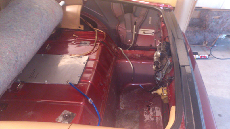

Ilku Kirjoitettu 22. Elokuuta, 2013 Kirjoittaja Kirjoitettu 22. Elokuuta, 2013 no niin... Taas olis auto kunnossa (toivottavasti). Tuli eilen purettua taas tuo takaluukku ja korjattua bensavuoto tankin päältä. O-rengas oli luiskahatanut osittain tilastaan. Enpä tuotakaan vuotoa ole huomannut ennenkuin tankkasin tankin ihan "piripintaan". Samalla korjasin jumiutuneen kohon tankissa. Nyt pelaa taas myös bensamittari. Tuo luukku pelastaa kyllä monelta harmilta ja vaivalta. Suosittelen ainakin virivehkeisiin (joihin on vaihdettu tehokkaampi bensapumppu). Ja vielä kuva eiliseltä:
